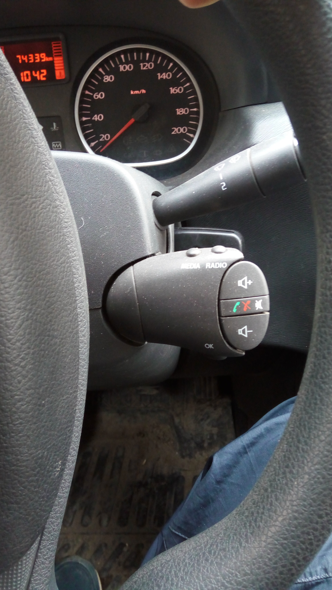

1.У меня стоит о Каптюра, работает нормально без всяких танцев с бубном.
2. Тип джойстика и заставка (штатная, а не костомная) и разные другие настройки меняются через пурен или миком.
3.GPS антенна на али можно купить за 250-500 р.
Спасибо. Было бы хорошо фотку шарманки с табличкой, чтобы я в базу добавлял.
Война с джойстиком известна и заставкой. Я просто не хотел сам это делать.
А про антенны — я за завод. 1000р в среднем на авито.
Джойстик поменял, работает без проблем
Ну я же говорил)) Я не по своем опыту)) То, что вычитал в интернетах и на драйве)))

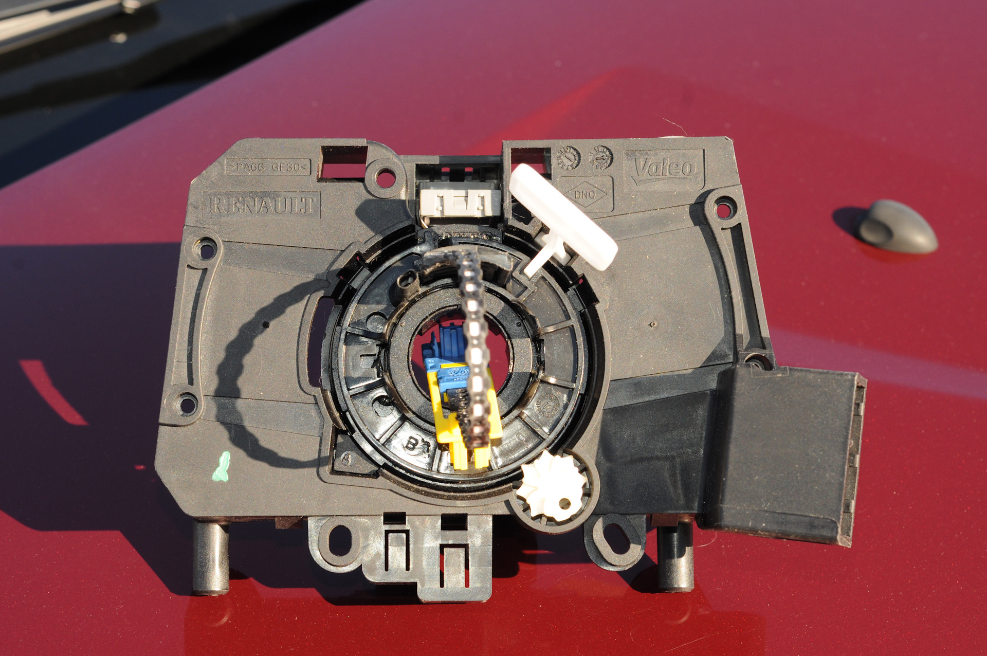

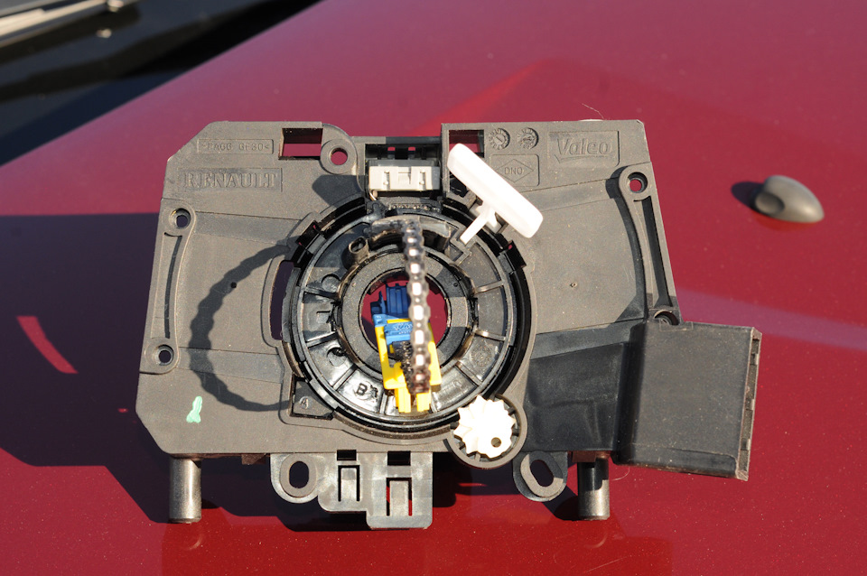

Да, он самый.
Два вида, для эсп прямоугольный, для обычных овальный подходят идеально, овальный мне больше нравится
А теперь вам правда. Фуфлогонство это про ЕСП:) у меня такой, но автомобиль без ЕСП. А что проблемы были это информация отсюда и с форумов:)
Я видел площадки для этого джойстика и она отличается не ведомой мне шестерёнки значка автомобиля с вывернутыми колесами,
AsTheSkies
Возможно с есп идет только квадратный, якобы там датчик положения руля для работы есп.
Кстати да, может быть. А так как большинство дастеров ф2 идут с ними можно сделать вывод что теперь дизайн един для авто с есп и без.
Кстати поставил бы себе есп, однако говорят это либо невозможно, либо жесть.
Defi2484
Такой в смысле — прямоугольный.
Defi2484
У меня такой на Дастер. Не подошёл к медианав ((
