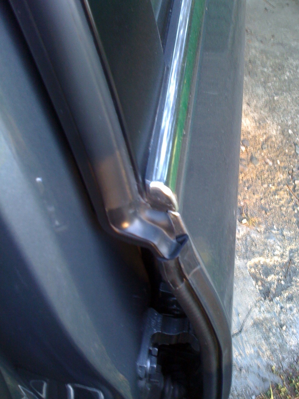

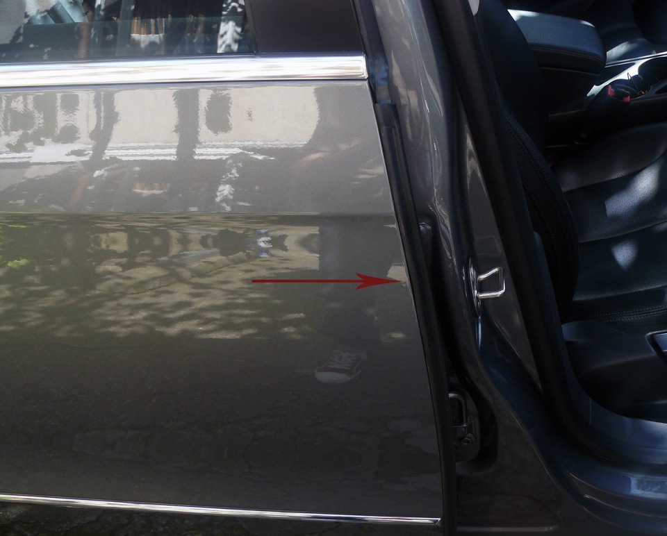

Готовясь к зиме загодя, было решено приобрести и установить уплотнители дверей, дабы защитить средние стойки от пыли и грязи.
К сожалению VAG устанавливает уплотнители только на Туареги и Йети.
Заказал уплотнители от Туарега:
VAG 7L6 837 717 (слева)
VAG 7L6 837 718 (справа)
Двери после установки стали закрываться с определенным плотным звуком.
Запчасти на фото: 7L6837718

Да, кстати мне подрезать не пришлось, встало во всю длину.
Понял о чем говорите, тоже думал как сделать по эстетичнее.
У меня с верхней рамки стойки идет резиновый молдинг, я им и прикрыл верхнюю часть — разрезанный профиль.
Двери закрываются плотнее, но дискомфорта нет, возможно разные зазоры, имею ввиду пассат и тигуан.
(фото постараюсь сделать)

В общем пришли резинки, они оказались длиннее чем мне было нужно сантиметров на 6, я их аккуратно подрезал и поставил…и сразу снял.
1. после установки сразу не понравилось как это выглядит на месте стыка (твоя вторая фотка), резинка как бы обрывается и выглядит не очень, вид с верху с разрезанным профилем резинки выглядит плохо, да еще при закрытии кончик ее немного торчит из за дверей.
2. двери закрываются значительно плотнее, приходится что бы закрыть хлопать сильнее, не комфортно.
В общем снял, лежат но есть идея где им будет самое то место…
Сделай если не сложно фото места стыка не перпендикулярно резинки, а вид с верху на место стыка на уровне стекла.
И интересно как эта резинка стыкуется на ейти и туарегах? Есть фото?

В общем нашел я фото на туареге, там верхняя резинка стыкуется с нижней, поэто все выглядит как надо у меня так не получается и выглядит колхозно! может что придумаю, а пока что полежат )) s3.images.drive2.ru/car.j…8ceb2a2404e4201-large.jpg
