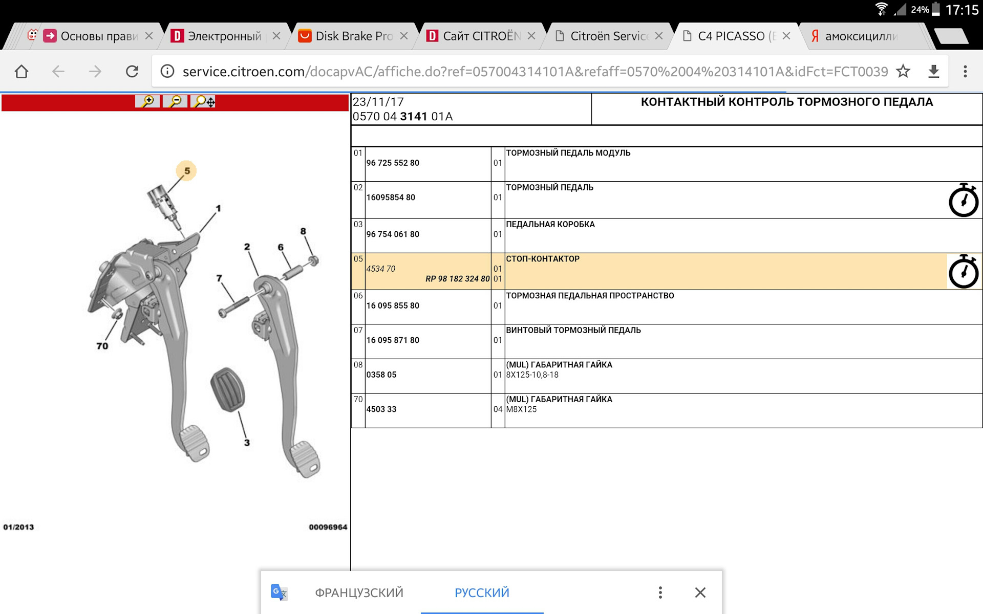

Я бы тоже с лягушки начал, самый вероятный вариант. Все остальное едва ли
для начала — разобраться с горящими тормозными лампами;
с помощью Лексии;
или с помощью тестера, если нет Лексии. Но нужна Седре с электросхемой.
Надо. Но пока нет возможности. Только через месяц буду дома. Попробую ещё в какой нибудь сервис заскочить.с собой нет лексии.
Если лягушка — то по идее должна быть ошибка (обычно несоответствие сигналов пишет — через диагбокс)
По тормозам — пробуй в сервисе снова все включить. И проехать. Если сниматься небудут, то есть у меня мысль что стопсигнал влияет на снятие. Идет команда на мозгах, и не снимается. Но с др стороны она должна сниматься на месте.
Попробуйте с электриком обмануть сигналы лягушки тормозной. И проверить. Иначе это как минимум перепрошивка блока, и калибровку пробуй делать ручника.

Про стоп сигналы есть мысль! У меня был такой случай: В лягушке (концевик педали тормоза) на центральном штоке поломался фиксатор. И он зашел глубже чем должен стоять (не отходили контакты при отпущенной педали тормоза). Я взял нажал пиналь тормоза рукой, второй рукой вытащил центральный шток, и начал аккуратно отпускать педаль тормоза. Когда педали закончила свой ход (шток стал на свое место), я капнул супер клея на место где должен быть фиксатор центрального штока лягушки. Подождал пока клей не высохнет и поехал дальше.
PS По симптомам было следующее: передачи не поднимались выше 3й передачи, горели сотопы, и если я не ошибаюсь, сами зажимались колодки.

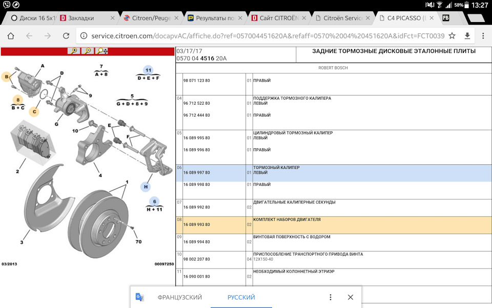

Снял лягушку. Она в неисправном состоянии. Заказал новую, так как разобрав не смог додуматься как там крепиться шток, он просто вышел из своего соединения. Может сломался. Жаль нет никакой инфы по устройству этой штучки. Я заказал новый через 4 дня должен быть. Поставлю посмотрим, может эта вся проблемма именно из за этой лягушкии, так как это всё связанно.
У меня лягушка вполне адекватно разбиралась, и собиралась тоже. Доки есть на лягушку. Но у меня есть только на мою. Без дока я бы не понял — как регулировать его.
Почему датчик? Это разве не сам электромоторчик? Получается что в авторежиме он не работает, а принудительно с экрана вы его отключили?
Вообще ни так ни так не работает. А почему датчик? Я даже и незнал что он там есть. Так мне сказал электрик. Хотя может он так и называется весь?
Такой номер вообще бьётся как защитный кожух…

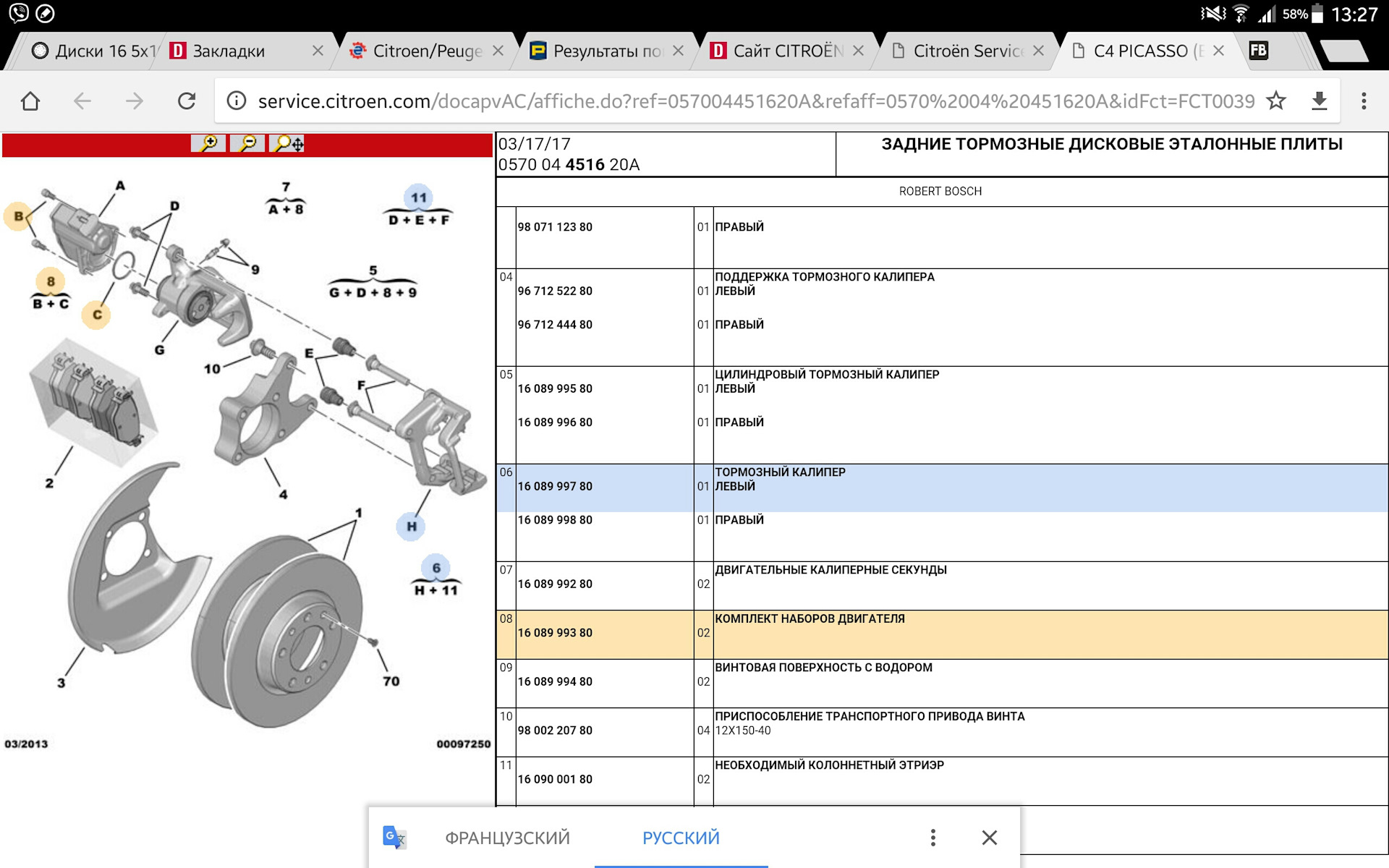

Там совсем другой номер, и это уже электромоторчик… Лучше снять и смотреть, к тому же вы тормоза задние делали… смотрите по ветке С5… там есть ремонты.
Вот правильный номер жёлтым обведен
Прокладка, и болты?
Вы что смотрите
Буква А.
Внимательно смотрите — это 7.
КОМПЛЕКТ
Citroen/Peugeot16 089 992 80Защита электродвигателя суппорта
И? Так что это по вашему?
Это Эл. мотор. по моему, ни чего другого там нет.
Ну фиг его знает.
Проверяйте жужжит он.

Прокладка, и болты?
Вы что смотрите
Если при движении горят стопы, возможно это глюк (или подгорели контакты) в легухе? А она уже в свою очередь дает некорректные сигналы датчикам усилия ручника?
Ну на тестировании показа ло бы тогда?
по логике да, но не лишне будет ее проверить в ручную.
Bender025
Да и оно начало гореть после того как сняли с ручника и отключили авторучник
А вот это не должно быть связано. Должна гореть только лампочка на приборке.
После того как не смог тронуться вылезло три ошибки. И до сих пор горят а при движении ещё одна моргать начинает . Забыл надо сфоткать.

Под номером 5 легуха?
да.

Расскажу позже в БЖ . Сейчас просто в разъездах. В кратце скажу что в лягушке была одна из причин. Поменял всё работает.
когда у меня постоянно горели стоп-сигналы дело оказалось в лягушке, почистил контакты прошло… а вот почему ручник так себя ведет — не понятно… У меня такой проблемы не было, но узнать интересно.
