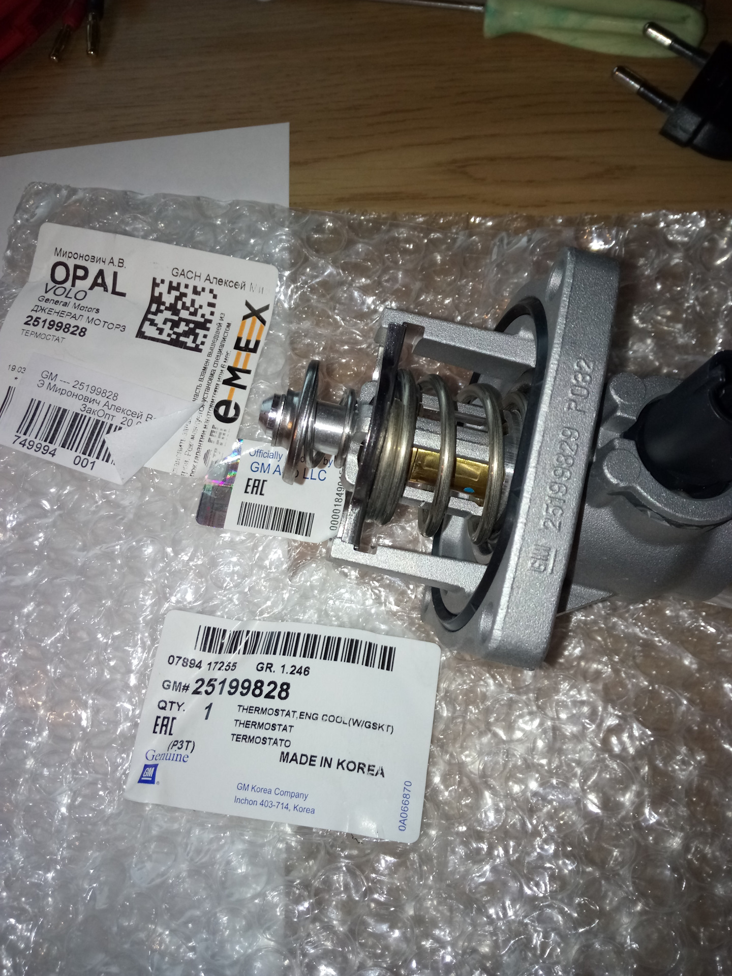

Всем кто собирается менять термостат и хочет поставить металлический от круза.
Промучился с термостатом недели две, но это того стоило.
По номеру 55597008 термостаты стоят дорого. Внутри упаковки все равно будет термостат от mahle.( Если конечно же не подделка). Средняя цена около 6т.р.
Есть также другие номера но и они не дешевые. Номер от производителя mahle TM41105. Их в наличии я не нашел.
И как то случайно я наткнулся на интересный номер на сайте ебей. Каталожный номер GM 25199828. В интернете под этим номером оригинальных фото неинашел, в ебее в описании писали что это замена старого номера 55597008. Написал в поддержку гм и они подтвердили что это номер от металлического термостата от круза. Заказал, стоимость 2457руб. Пришел именно тот нужный термостат. На упаковке номер GM 25199828 на термостате номер GM 25199829, то ли они там косякнули то ли в гм. Однако это нужный нам термостат. Пользуемся

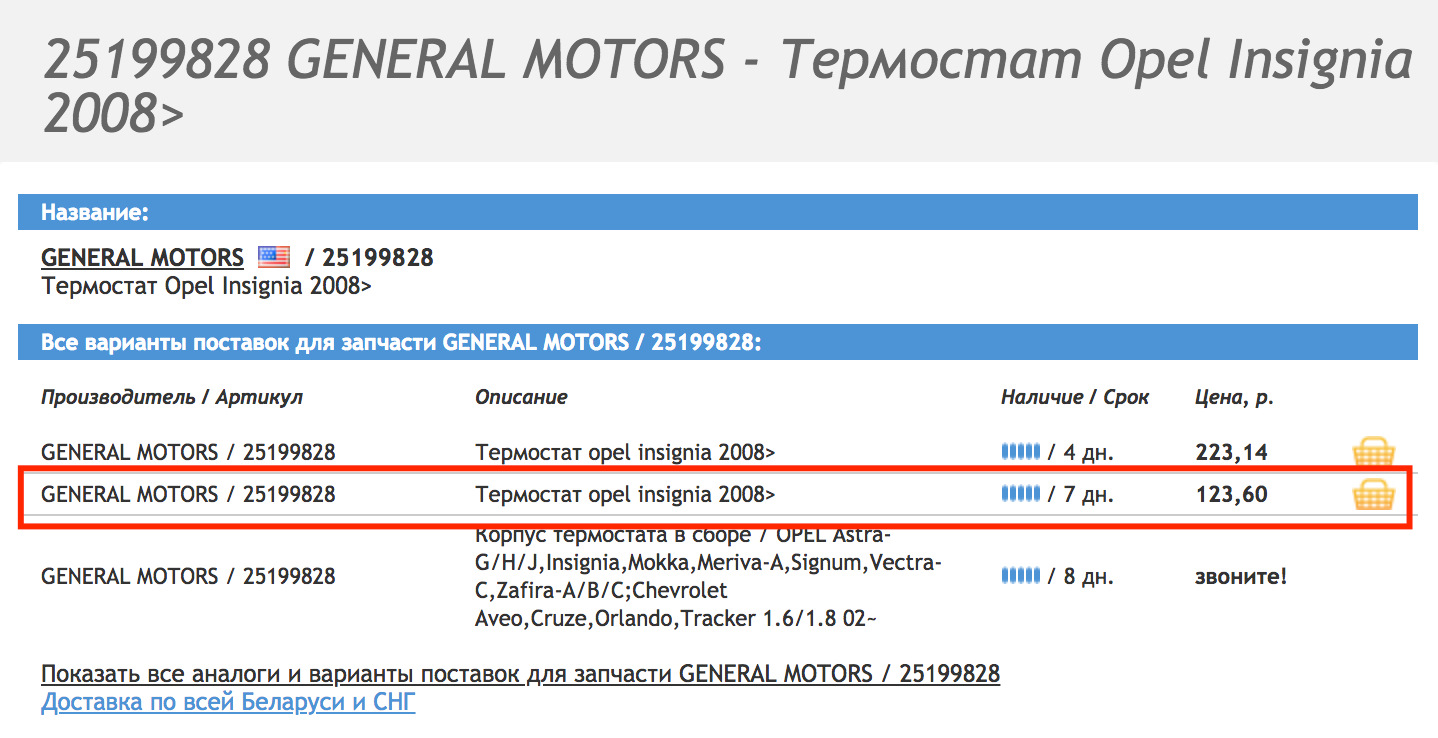

Привет! Это он?) В Минске стоит около 55 USD (это где-то 4000 рф руб), но это примерно в деньги MAHLE. Интересно, он идёт с прокладкой? Условный FEBI стоит эти же 60 USD.

Точно так же заказал 25199828, а пришёл с выштамповкой 25199829
)) гм сами говорили что это их новый номер. Нам же лучше)

Слушай у нас под таким номером термостат стоит около 6-9 тр ты где заказывал на ебей или в автозапчестях?
giper-parts.ru/products/G…ERAL+MOTORS/25199828.html

Ну пришёл же, и судя по фото тот что нужен.
Да тот что нужен)

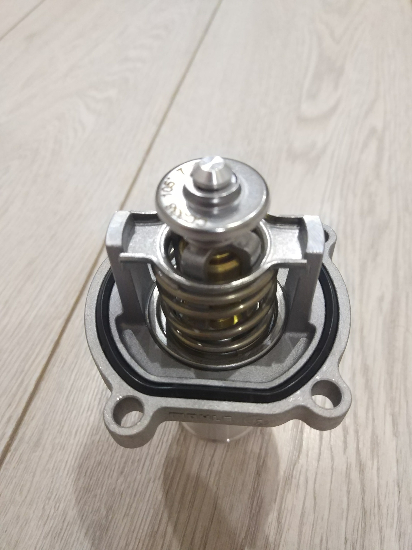

А какая температура открытия у него?
На фото видно 105°С . Это тот же крузовский термостат, ничего не поменялось
