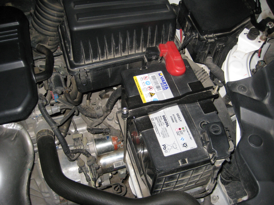

Для Geely Emgrand X7 первая замена масла в МКПП по регламенту (как записано в сервисной книжке) — при пробеге в 40 тыс. км. или на 4-й год эксплуатации, что наступит раньше, а в руководстве по ремонту и эксплуатации (книга издательства Монолит) указано, что первая замена масла в МКПП при пробеге 1,5-2,5 тыс. км. или на 2-й месяц эксплуатации, что наступит раньше. В сервисе на ТО-0 мне масло в МКПП не меняли. Прочитав много записей в бортжурналах владельцев Х7 по этой теме, решил и себе заменить масло в МКПП, так как практически все советуют менять раньше. По паспорту заправочный объем трансмиссионной жидкости — 2,1 л. Для замены выбрал масло Mannol Extra Getriebeoel 75W90 (3 шт. по 1 л. — цена за 1 шт. 500 руб.) Фото отчет замены масла в МКПП прилагаю

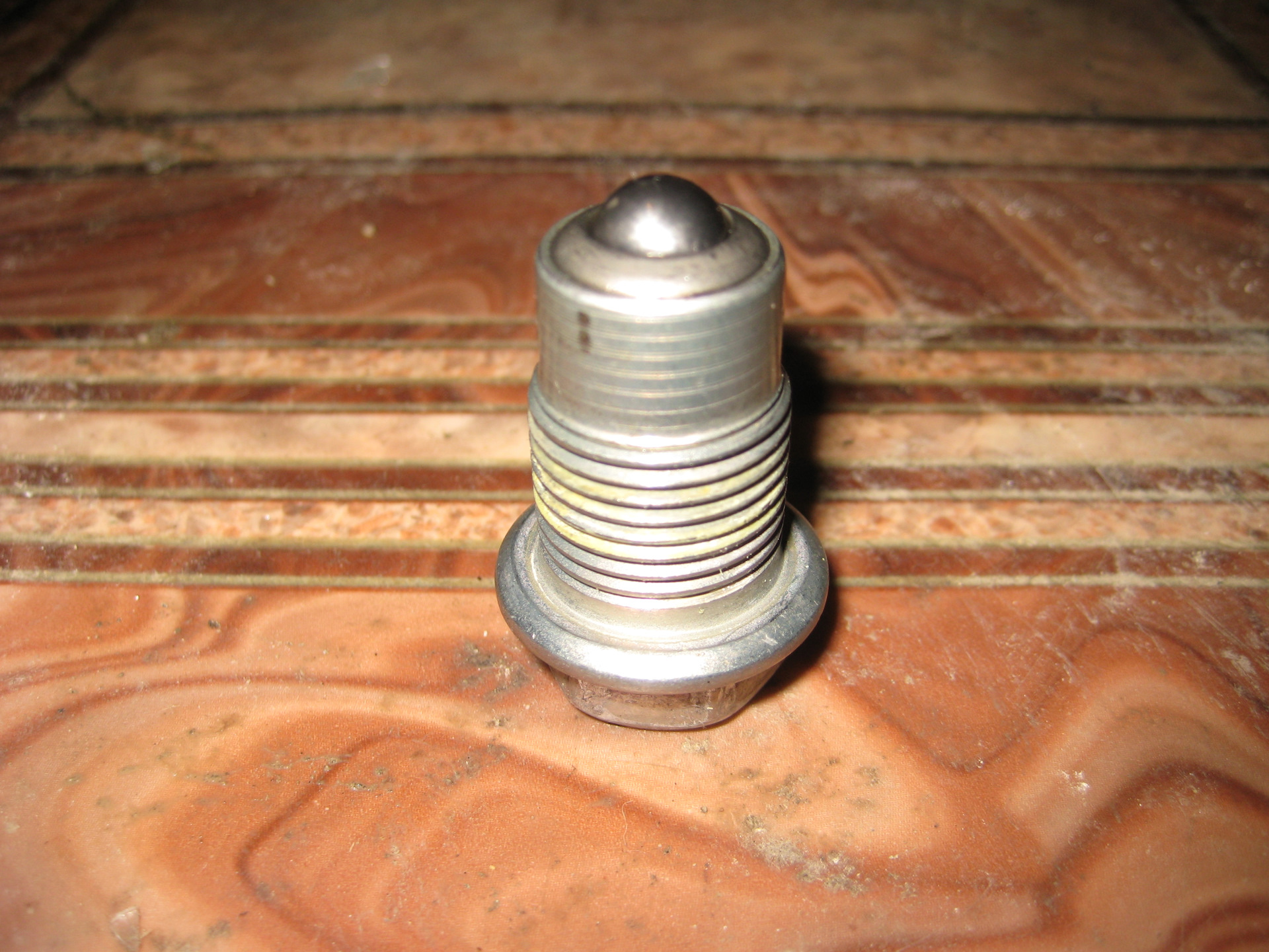

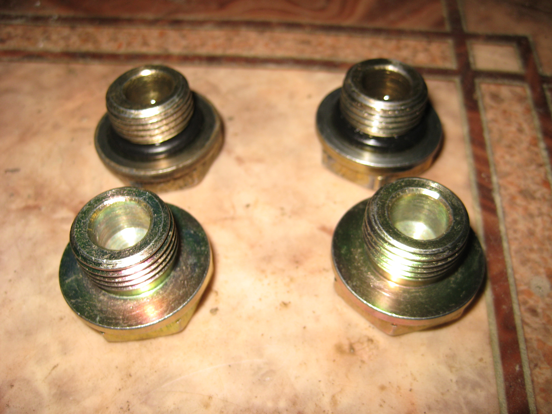

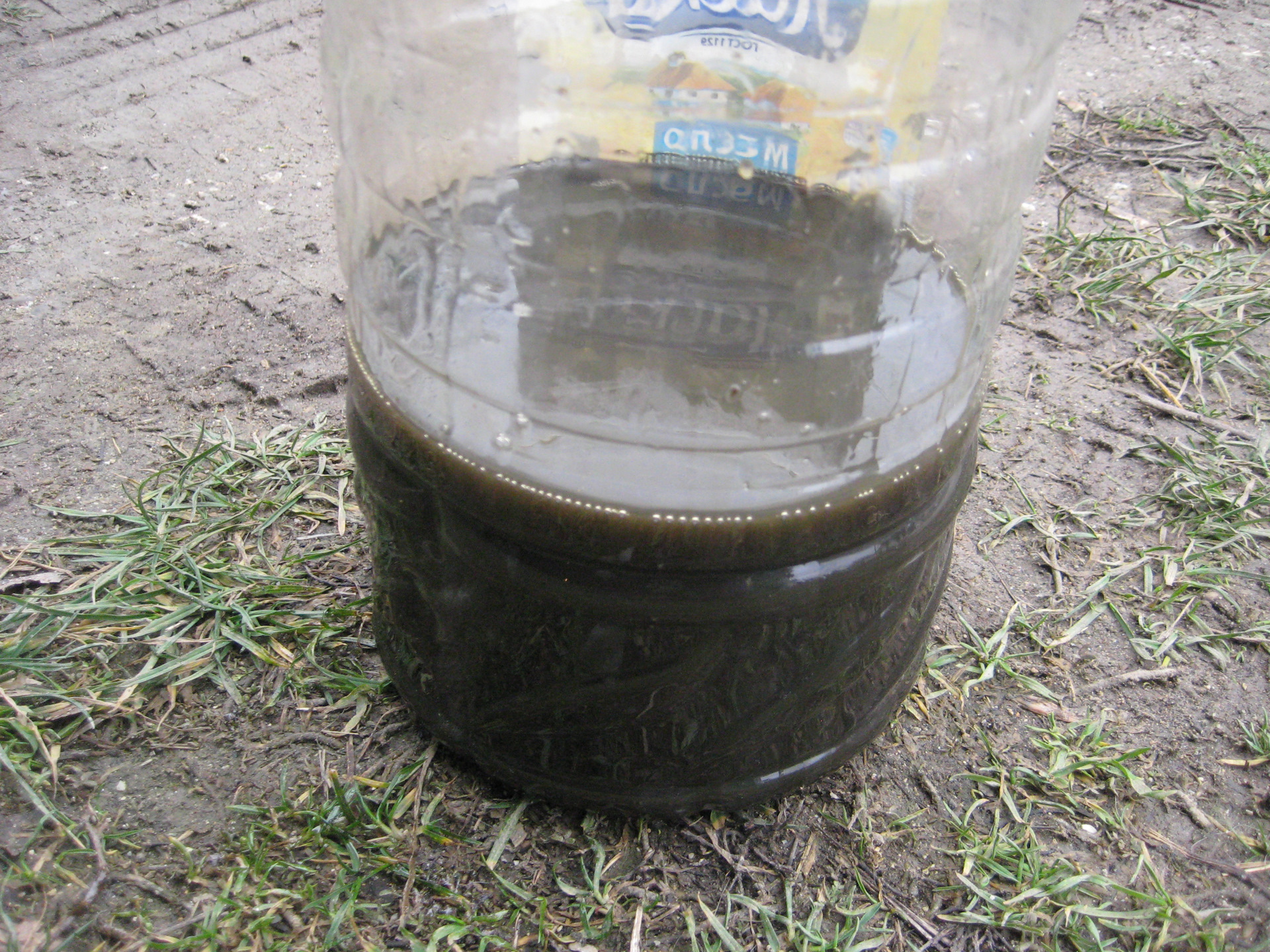

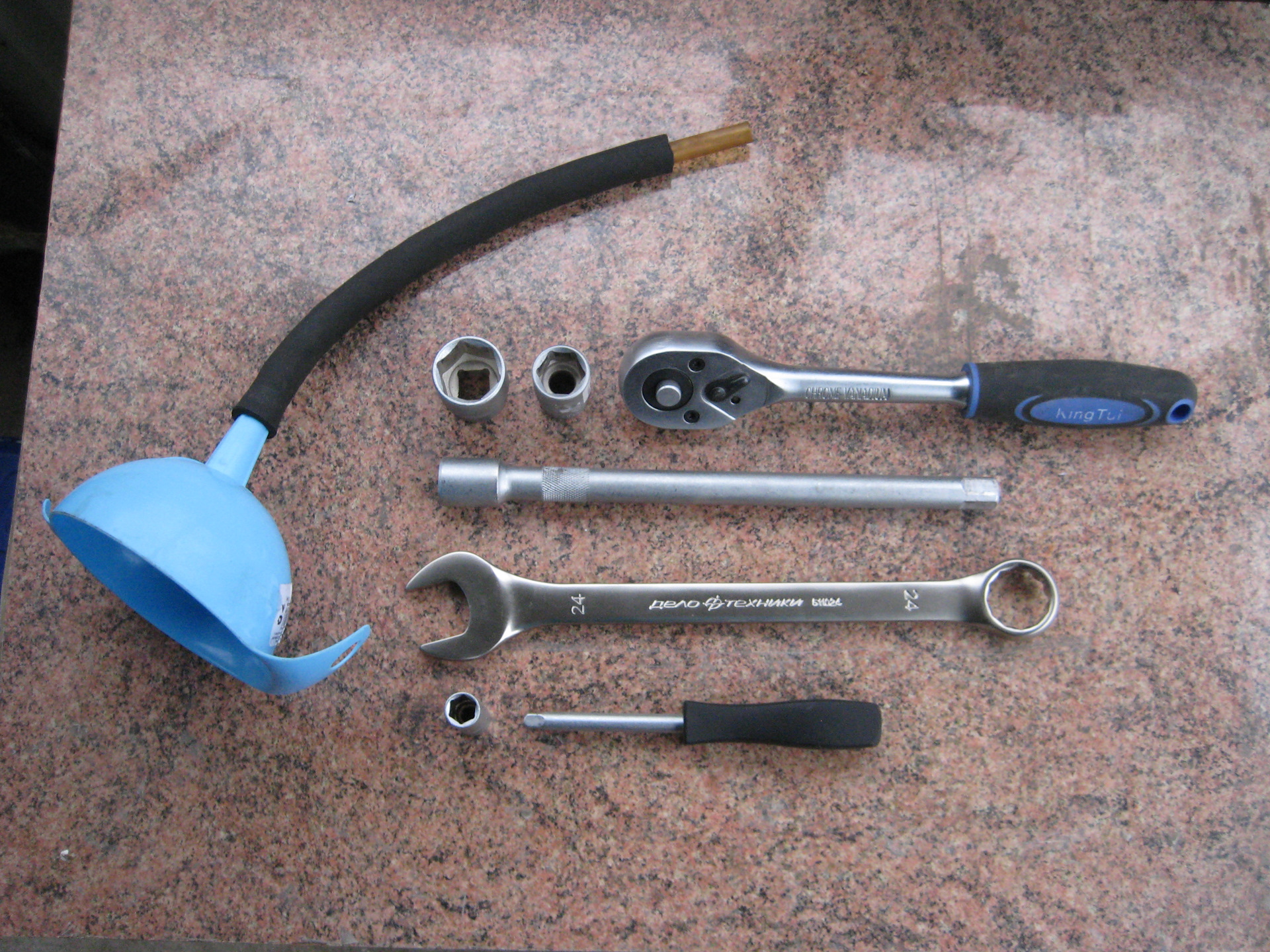

Нужно снять аккумулятор, что бы не мешал открутить болт для заливки масла в коробкуБерем головку на 18 и откручиваем этот болтВот сам болтПосле снятия защиты открутил заливную пробку, подставил емкость для слива старого масла (слилось около 100 гр.)Потом выкрутил сливную пробку и слил оставшееся старое маслоСтарое маслоКупил заливную и сливную пробки, разницы ни какой — только название. Каждая стоит по 250 руб. Думал, что буду менять.Вверху пробки, которые стояли, внизу новые, слева — заливная, справа — сливная. Разницу видите, поэтому решил ставить старые, а новые будут ждать следующего раза.Масло для заменыЭтикеткаСделал приспособление и через него заливал новое масло, как и положено — 2,1 л. Перед заливкой закрутил сливную пробку — залил 2,0 л., как раз получилось по уровню заливного отверстия, потом закрутил заливную пробку и долил остальное масло. Закрутил болт, через которое заливал масло, установил на место защиту и поставил обратно аккумуляторИнструмент, который использовал: головки на 24, 18 и 10, ключ-вороток на 1/2, удлинитель на 1/2, отвертка для головок 1/4, ключ комбинированный на 24, приспособление для заливки масла.
А теперь впечатления после замены масла — все передачи стали включаться лучше (проблема с включением 2-ой передачи не ушла, но все таки небольшое улучшение есть) и уменьшился расход топлива где-то на 0,1 л. на 100 км. по показаниям ЖК-дисплея. Советую всем владельцам Geely Emgrand X7 с механической коробкой передач заменить масло в трансмиссии, если его не меняли на ТО-0.

Откручивал три болта: первый болт (фото 2,3), который находится сверху коробки (через его отверстие заливал масло, потому что так проще (фото 11)), чтобы добраться к нему снимал аккумулятор (фото 1); второй — заливная пробка (фото 4) и третий — сливная пробка (фото 5). Заливная и сливная пробки находятся внизу коробки.
