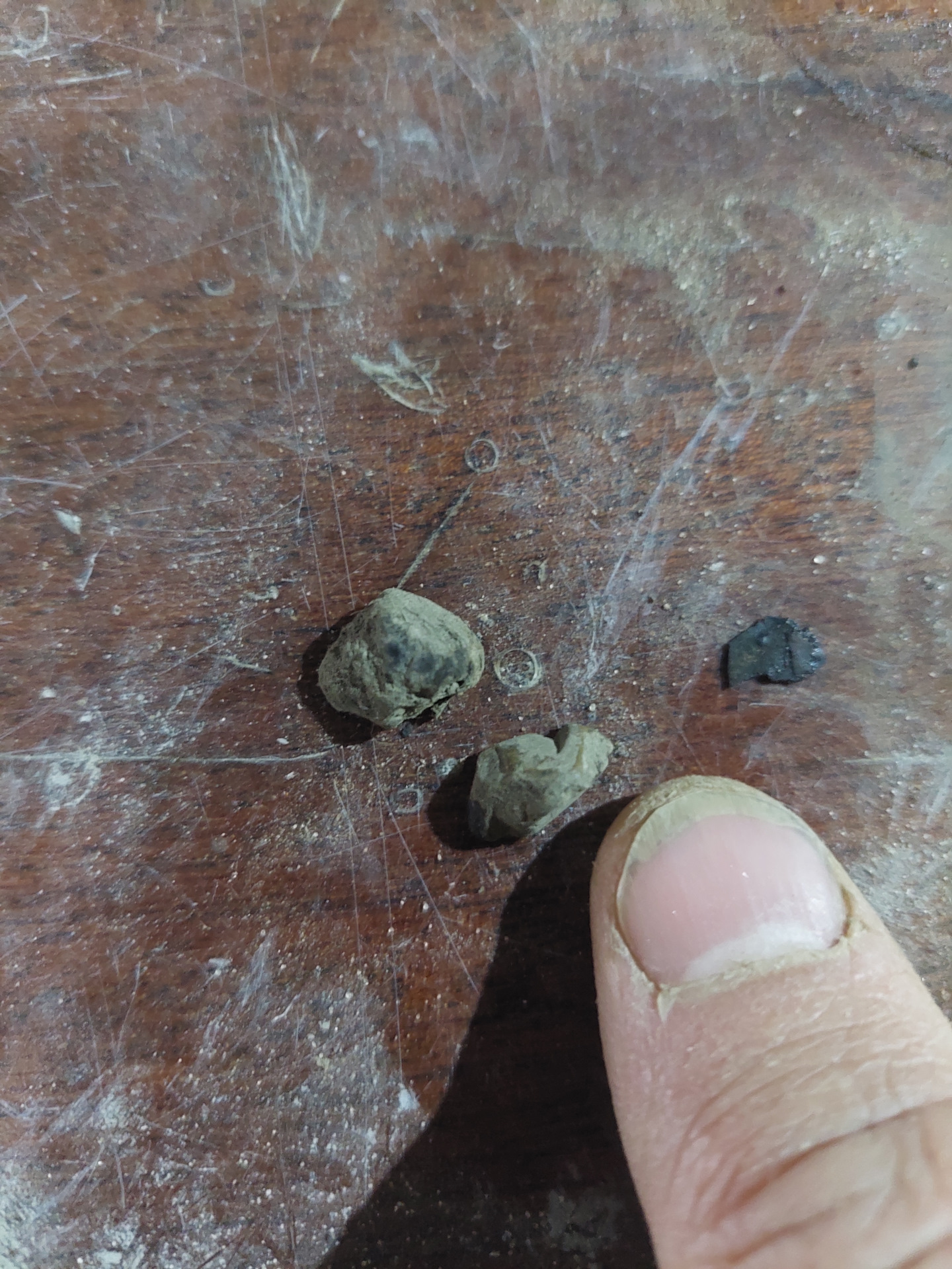

Не следующий день еду к ним. Встретили с улыбкой, говорят все хорошо, оказалось не так страшно как казалось изначально.

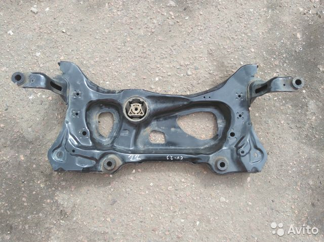

Видимо Москва их заставила снять подрамник и более точнее найти источник звука. Когда его сняли, там было вот это.
Та-да-м!
Как раз видно место соприкосновения и источника звука.
Я им, как, что, почему, каким образом?

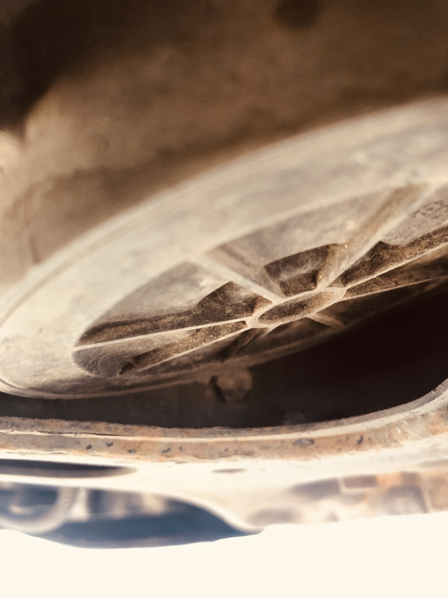

Оказывается конструкция подкрылка, металлической защиты поддона, подрамника не исключают возможность попадания мелких частей внутрь моторного отсека. А конструкция самого подрамника на MQB с верху имеет специальное углубление для электромотора ЭУРа, куда как раз скатываются эти мелкие части и застревают в маленьком зазоре. Нет никакого защитного кожуха.
Вот такая история, которая отняла у меня немало времени и нервов.
Хорошо, что все так закончилось!

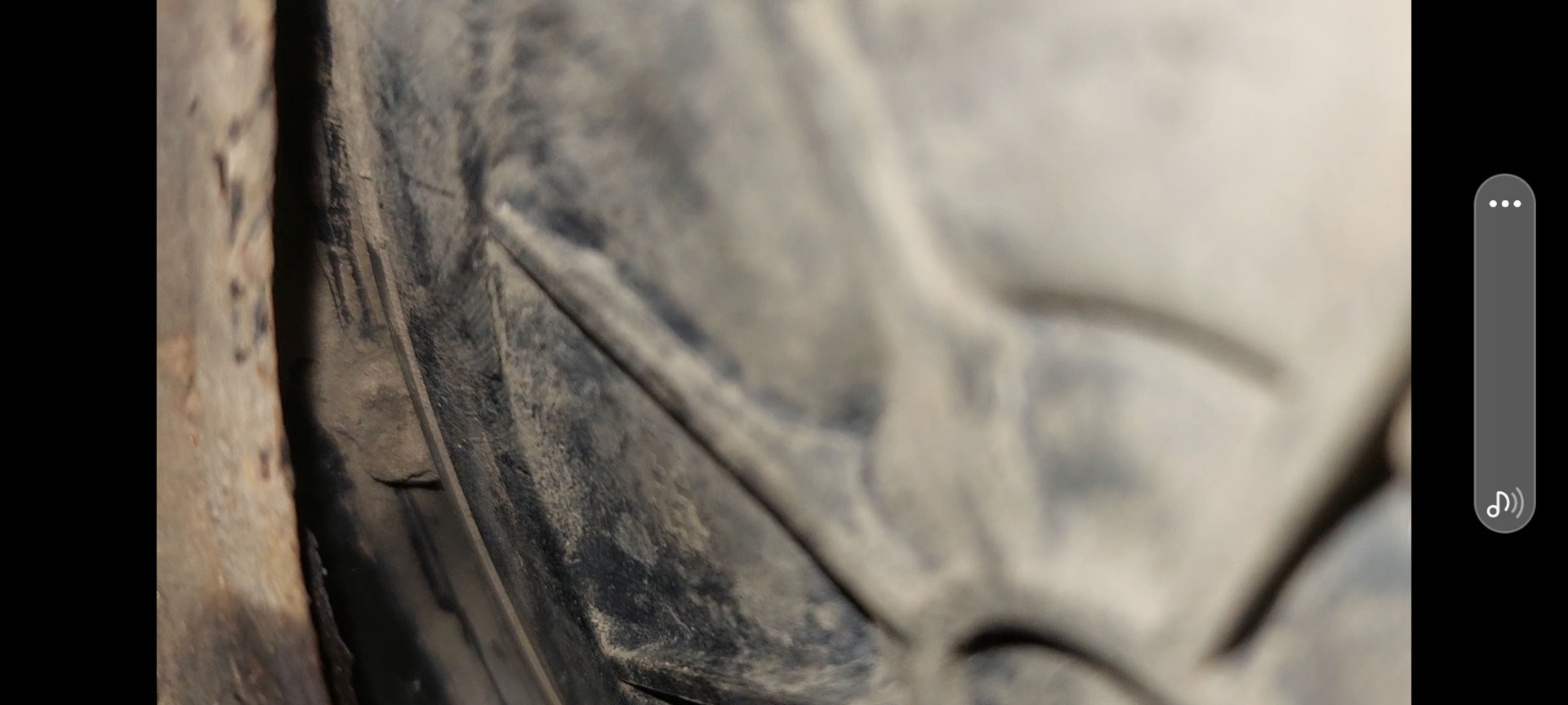

Дубль 2 .нашёл камень рядом с мотором усилителя руля . Залил в ютуб
Подмедьте пожалуйста место где камень нашли в вашем авто
Чуть выше цифры 22
Огромное спасибо
Сегодня по щебню проехался. Снова скип появился.керхером замочил правую сторону подрамника. Снова тишина.теперь камень скрытый запал.подскажите пожалуйста ваш камень .под мотором усилителя руля нашли ?

Повезло, что нашли. Рад, что мой случай помог ещё кому то.
Нашел после вашего поста на драйв .спасибо.чуть не развели меня на деньги в сервисе.

Я ни на минуту не оставлял машину без присмотра.
Все работы делались в моем присутствии.
Разбор подрамника снимали на видео.
Как только выпал камень, увидели место соприкосновения с электромотором.
Собрали сё обратно и звука не стало.
Езжу до сих пор — 96 т.р. уже, посторонних шумов не замечено.
А не подскажете можно ли как нибудь подлезть не снимая подрамник? И как найти это место под машиной? Чтоб уж точно знать куда смотреть. Спасибо.
Ближе к правому колесу от центра подрамника. Подлезть, если только упругой проводкой, визуально никак. Смотрите по оси рулевых тяг.

Визуально не увидишь. Только через зеркало или камеру. Ищи сверху подрамника в ниже где стоит электроусилитель руля.
Igor32
У меня такой же звук, только не столь сильно выражен, где посмотреть конкретно?
В нише. Так углубление в металле есть.

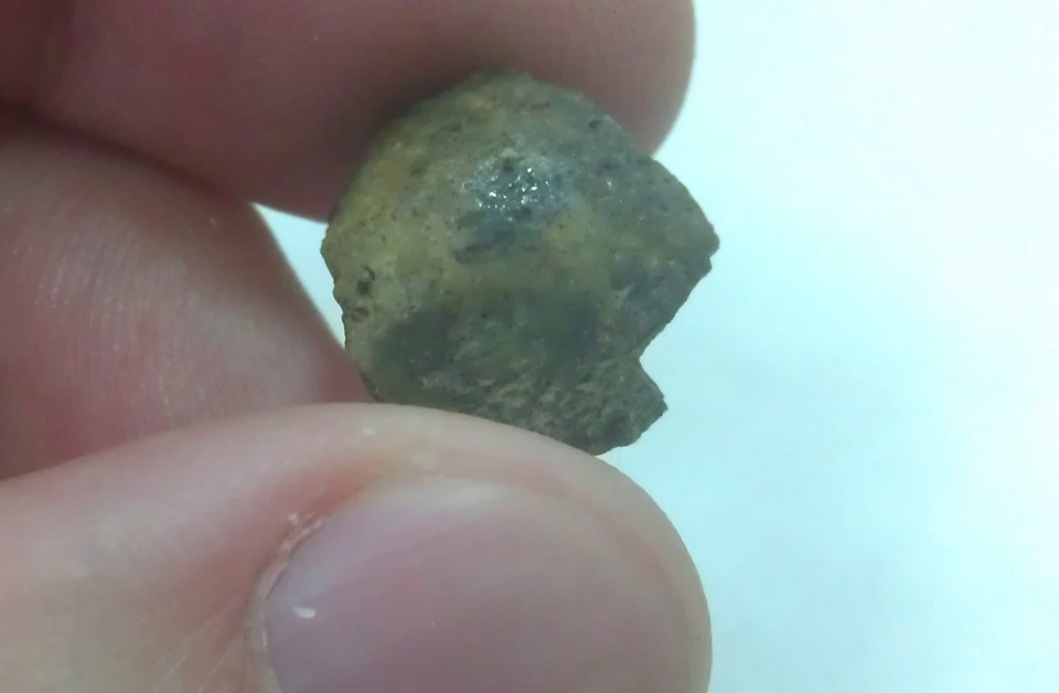

После извлечения камня, звуков рейка не издает вообще. Может еще из-за того, что прошивку от рс поставил
