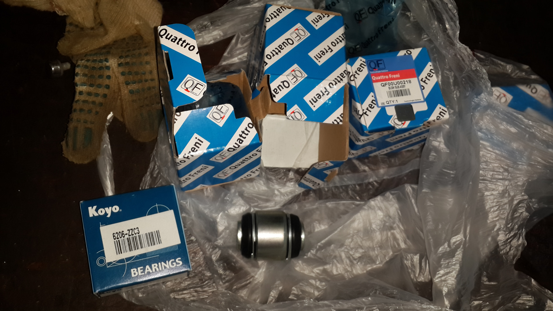

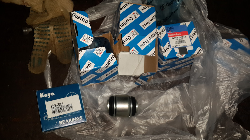

Неделю назад записывался в сервис, наконец-то дождался. Заменили сайленты. Патом когда начали снимать защиту, для того чтобы заменить подвесной подшипник, увидели что сопливится левый сальник привода, пришлось съездить в магаз купить эти сальники (подходят от нексии).
Подвесной подшипник KOYO 6206ZZC3 -274руб.,
Сайлентблоки задней цапфы QUATTRO FRENI QF00U00218 по 308 руб за штуку — 1232р.,
Сальники от нексии по 120 руб.
За работу. 1900руб.

У меня на эванде такие стоят тысяч 10 пока на них отъездил. Брал по 250р. Тут на эпику тоже такие взял, один оказался бракованым был люфт на новом с/б. До этого стояли amiwa. Два передних отходили 20 тыс. Задние пока держатся.
Первый раз ставишь? Как ходят? А то я за эти деньги не плавающие ставил
в первый раз эти ставил

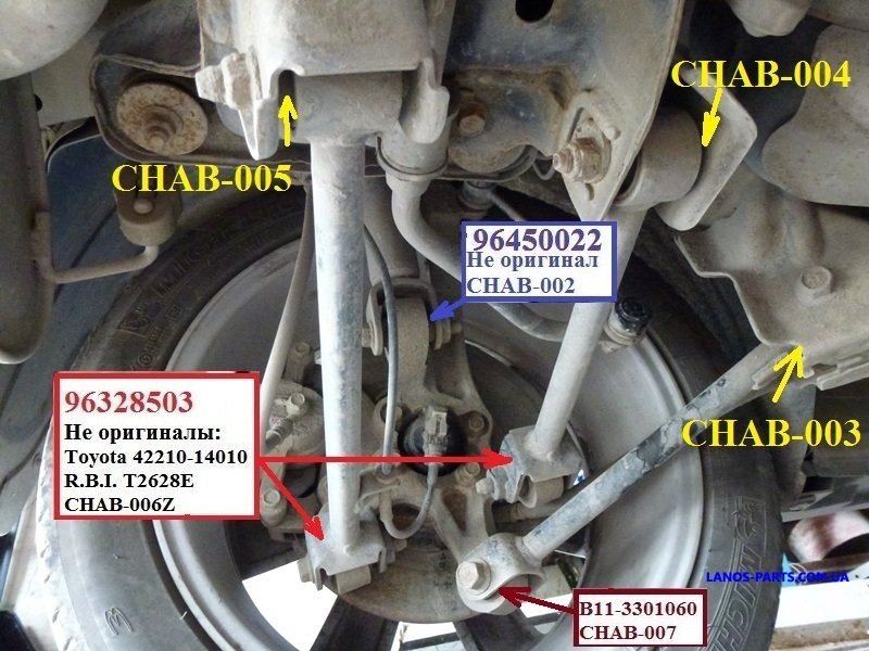

Что то дешево для плавающих, или я что то упустил, эти менял?
Которые 96328503
Эти тоже плавающие
Да, плавающие
Как встали плавающие сайленты, ориг ты говорил со свистом залетали?
Ориг не продавай как договаривались заберу, не получается пока $ выделить, скоро я думаю !)
Эти нормально встали
значит VTR тебе тоже должны подойти, мне потому что перед их установкой мастер обтачивал их на наждаке (одевал на болт и на наждак — сайлент на болте крутится и получается равномерное снятие по всему диаметру)
Vtr по качеству фигня. Стояли уже. 1000 не проездил, пыльники растрескплись
ну я то уже накатал думаю на них не менее 5 000, пока тишина
Посмотри на пыльники
посматрел после твоего сообщения — действительно пыльникам хана, сайленты застулчали мама не горюй! Тоже буде брать кватрофрени — они себе норм показали у тебя?
Пока езжу, не заглядывал. Посторонних звуков нет
Спасибо! Точно тогда закажу!
