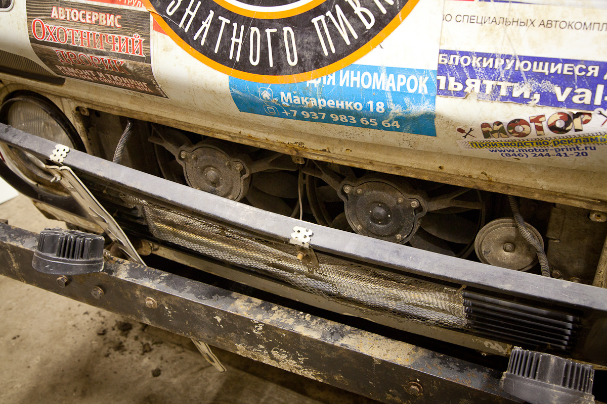

В прошлую гонку не только подпрыгнул так, что пришлось менять половину ходовки, но до этого успели поездить в реке. Вода и -20 не лучшее сочетание и сгоревший вентилятор тому подтверждение.

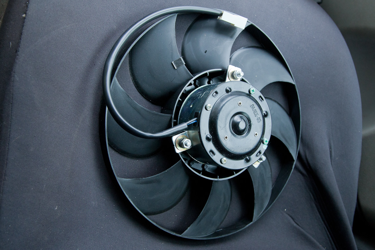

Пришел в магазин и спросил вентилятор без кожуха – в кожухе это сразу двойной в сборе, а мне только один надо было, второй работал. Забрал, начали ставить, а он не подходит. Диаметр, толщина, все нормально, но крепления не подходят.
Вернулся в магазин, говорю дайте такой же, но другой. На меня очень удивились, говорят нет других, вот номер, вот каталог, а вот на полке в сборе лежит. Но меня не убедили, пришлось самому разбираться.

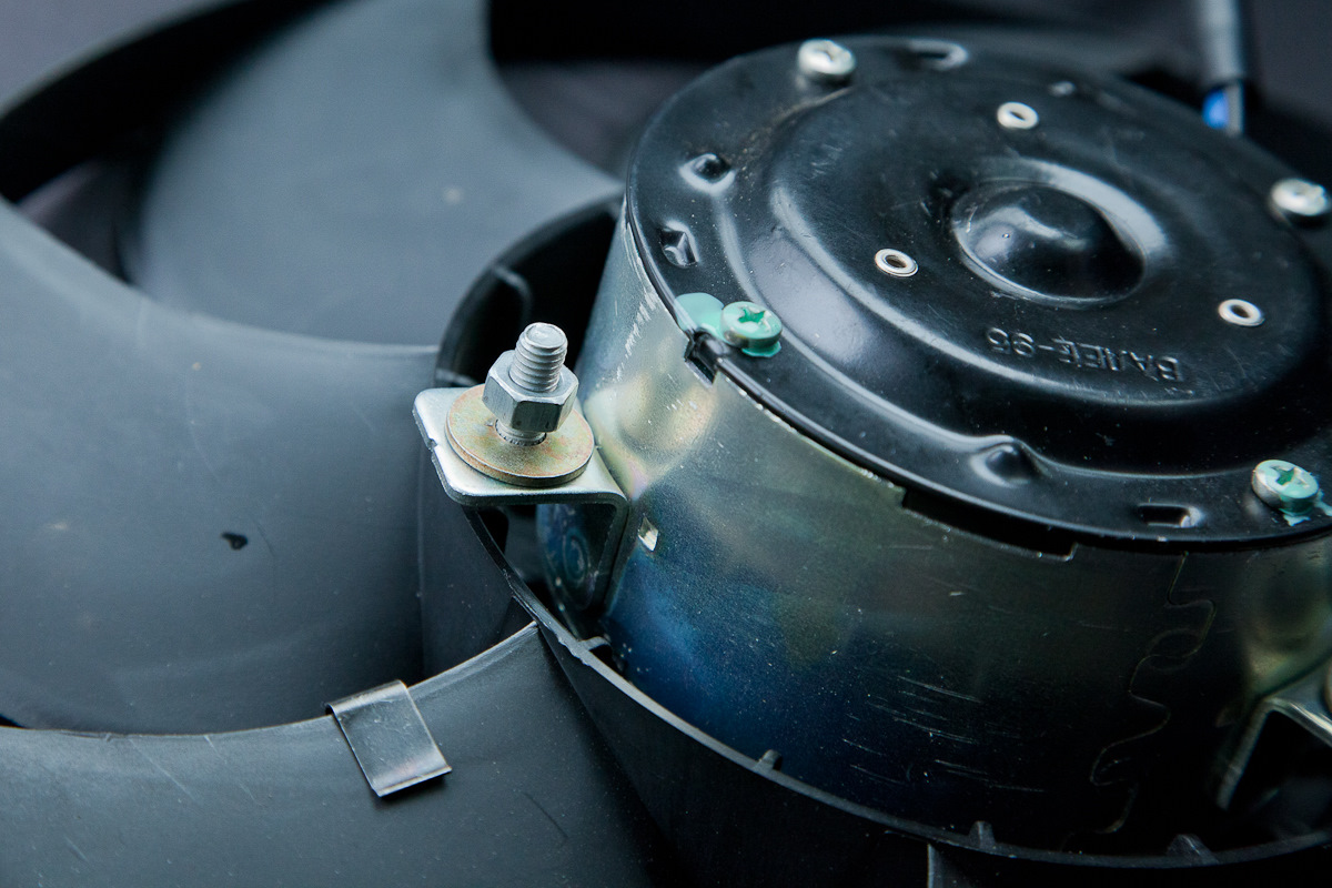

Бывает восьмилопастной 21214-1300024-43 производство Валее-95
Это с болтами креплений. Сделан аккуратно, на лопасти установлен балансировочный грузик.

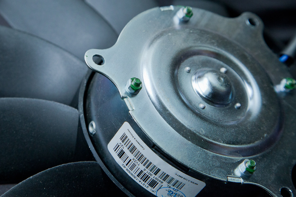

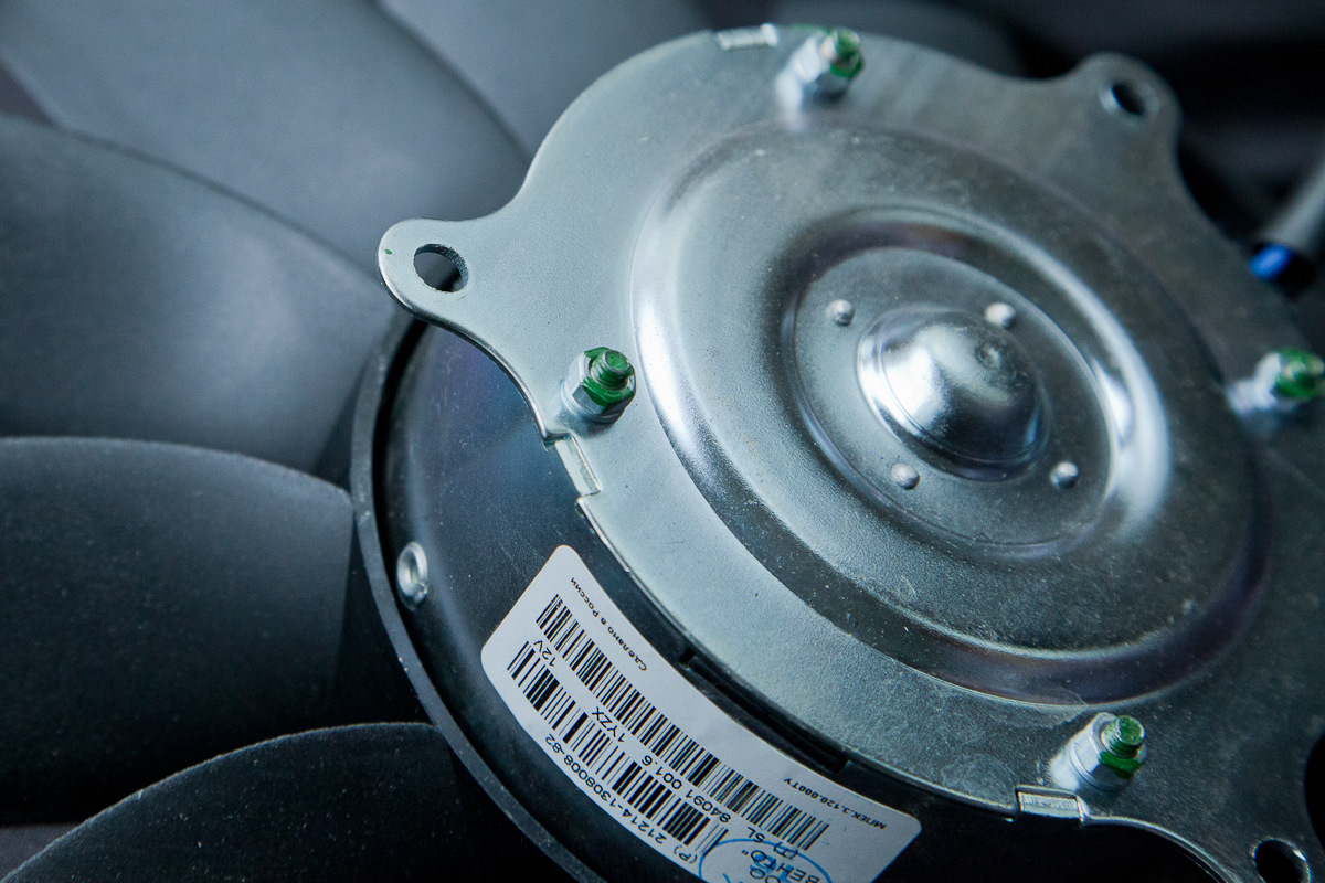

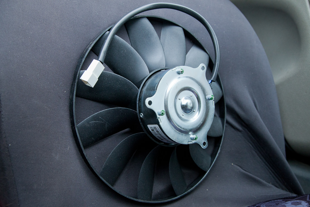

А бывает на двенадцать лопастей 21214–1300024-41 производство Венто
Крепления-ушки. Балансировочных грузиков нет. Судя по артикулу в коробках Лада-имидж упаковывает именно такие.

может мне так "повезло", но от восьмилопастного вибрация была приличная, хотя и были грузики. на новом венто грузов нету и вибраций не ощущается
у меня шумка вся выкинута — гудит и вибрирует вся машина от вентиляторов до бензонасоса) а на ходу за раздаткой ничего не слышно.
по деньгам, кстати, "в сборе" мог оказаться выгоднее
и звук у них разный, у валее приятнее, на мой взгляд
был восьмилопастной, гудел аки самолет.
поставил венто 12-ти лопастной тише во много раз.
эффективность не снизилась
у меня случайно оба были
у венто звук утробный уж совсем
странно, должно быть наоборот. т.к. угол атаки на 12-ти лоп. меньше
