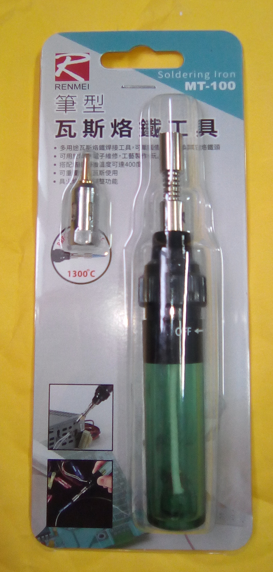

Но подумал, почему бы китайцам не придумать газовый паяльник. :) (чего же сложного то газом нагревать железяку, которой паять)
А оказывается они его уже давно придумали и продают во всю. :)
Ну я и заказал его. Пришло за 12 дней. Очень быстро.
В комплекте форсунка и жало с катализатором.
Заправлять обычным газом для зажигалок.
Форсунка для того, чтобы использовать паяльник как горелку. Заявлено 1300 градусов.
А жало с катализатором для того, чтобы паять.
К сожалению не заснял его в режиме пайки. Но в инете можно найти и это.
В режиме пайки работает интересно. Сначала поджигаю газ. Потом жду, когда катализатор раскалится до красна и тогда подачу газа можно убавить до минимума, паяльник переходит в режим каталитического горения, т.е без пламени.
После достаточного разогрева газ можно вообще выключить.
Даже спустя минуту после отключения газа, при повторной его подачи каталитическое горение снова возобновлялось, без поджига газа.
Жаль, что пьезо-поджига в нем нету. Но паяльники с пьезой ощутимо дороже.
Пробовал паять. Паяет здорово. Только долго паять не стоит, т.к. металл начинает передавать тепло на пластиковые детали. Как бы не поплавились.
5 минут можно спокойно паять. Дальше газ в емкости начинает закипать и пузыриться.
Думаю вещь однозначно полезная. Особенно в полевых условиях.
Рекомендую!

Я не знаю 1300 градусов там или нет, но греет он точно нормально! У друга такой же))
1300 китайских градусов. Но греет хорошо.
А я брал за туже цену в Чип и Дип 12В от прикуривателя, отлично работает.
Да, была мысль купить на 12 В.
Останавливало только то, что вдруг АКБ буду отключать на время пайки. Тогда надо будет отдельным проводом прямо к АКБ цепляться. Кроме того, это уже был бы 4й паяльник, работающий от электричества. Скоро складывать некуда будет :)
Да и хотелось горелку компактную, а тут сразу 2в1.
