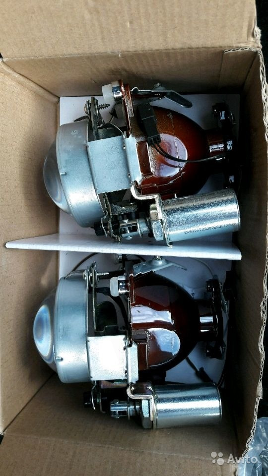

Вот и я так же подумал, увидев в барахолке пост о продаже линз занедорохо…
Оно?
на 99% да!
