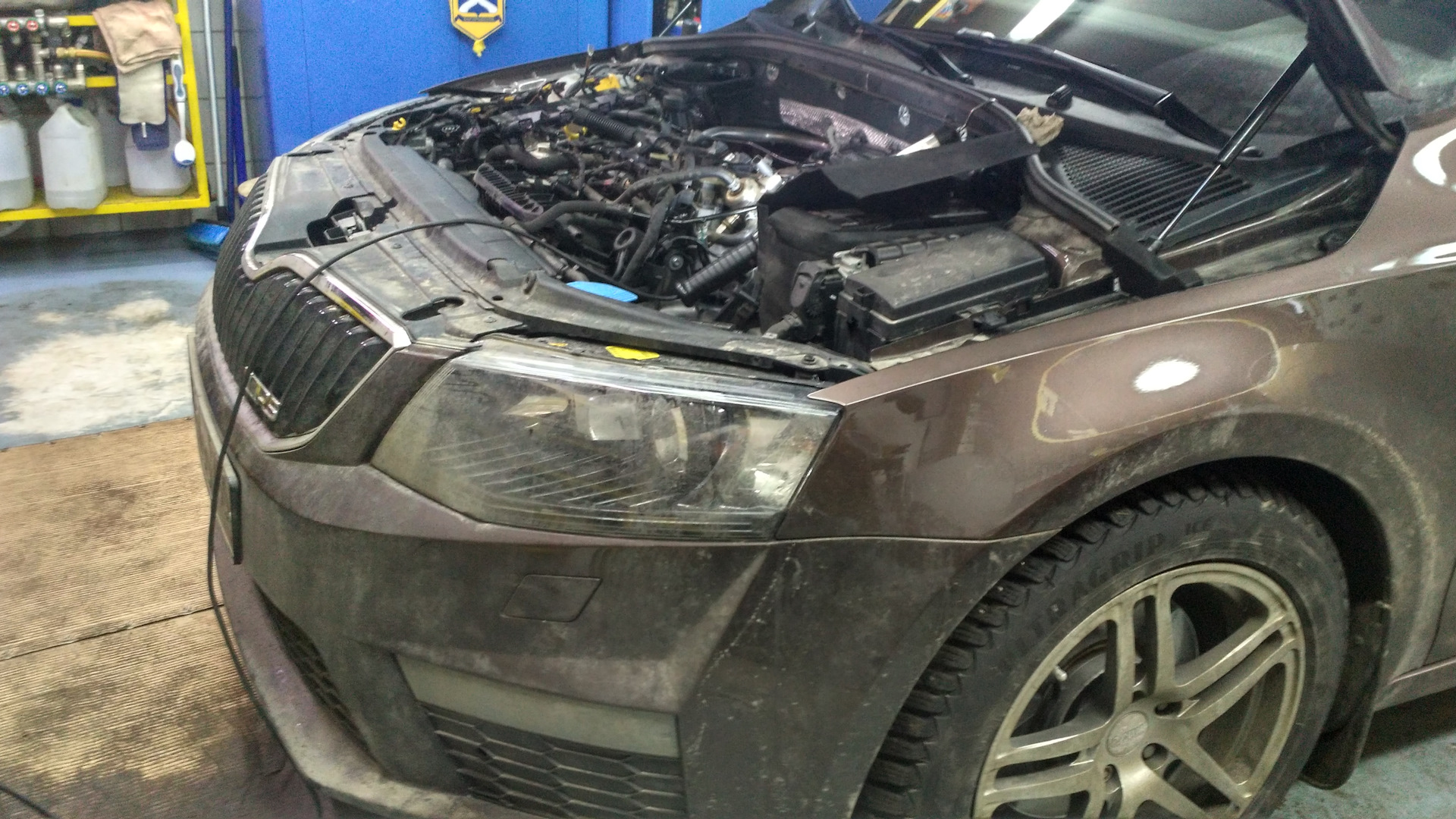

При покупке авто я первым делом купил is20 и после установки донпая с нетерпением ждал когда выкрою время для ее установки.
И вот, во время командировке в гор. Ноябрьске, где морозил свою пятую точку в -40, получаю сообщение от корефули — хватит мять сиси, приезжай будем ставить, есть для тебя более интересный вариант.

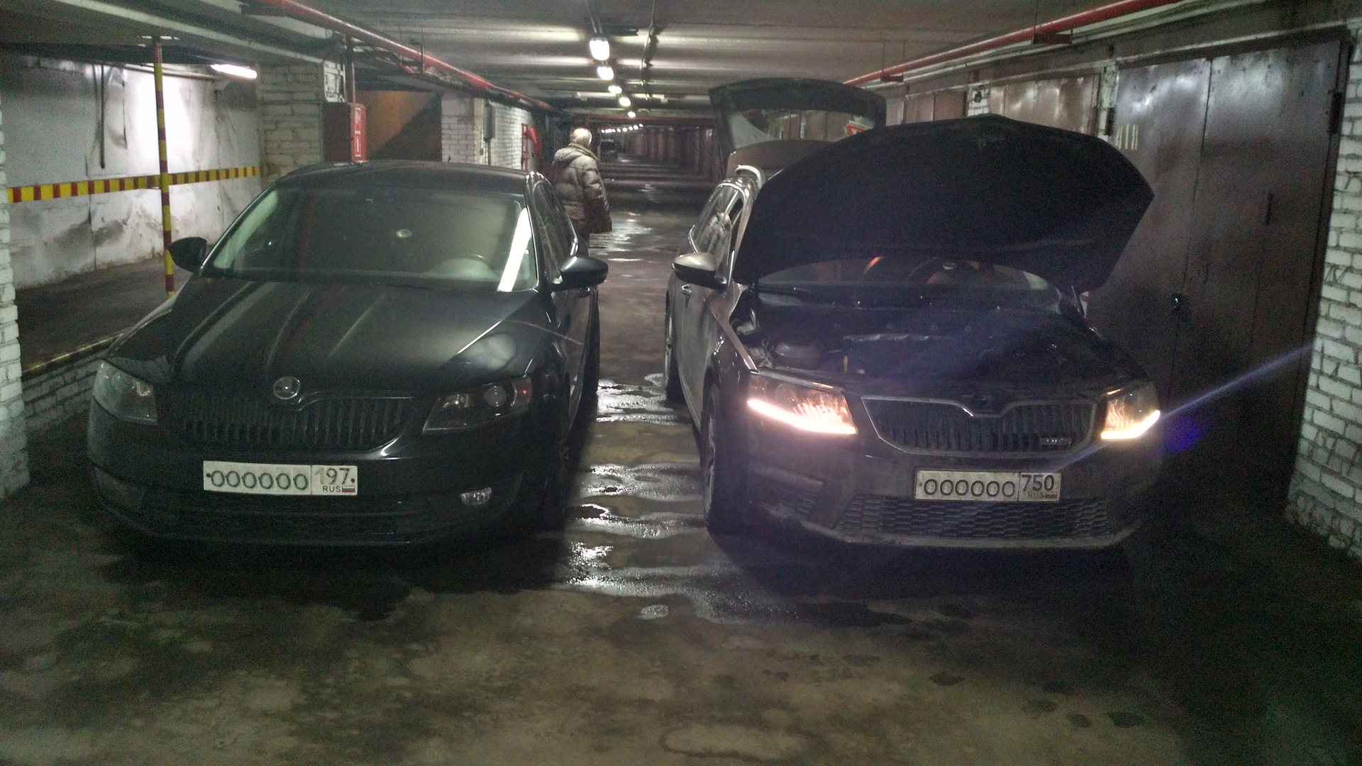

В итоге из аэропорта забираю сарай и приезжаю в гараж, где меня ждут корефули bb789 и TonsonTony и приятный сюрприз в виде is38))
Недолго думая решаем все-таки ставить именно ее, все-равно фронтальник уже куплен и ждет установки.

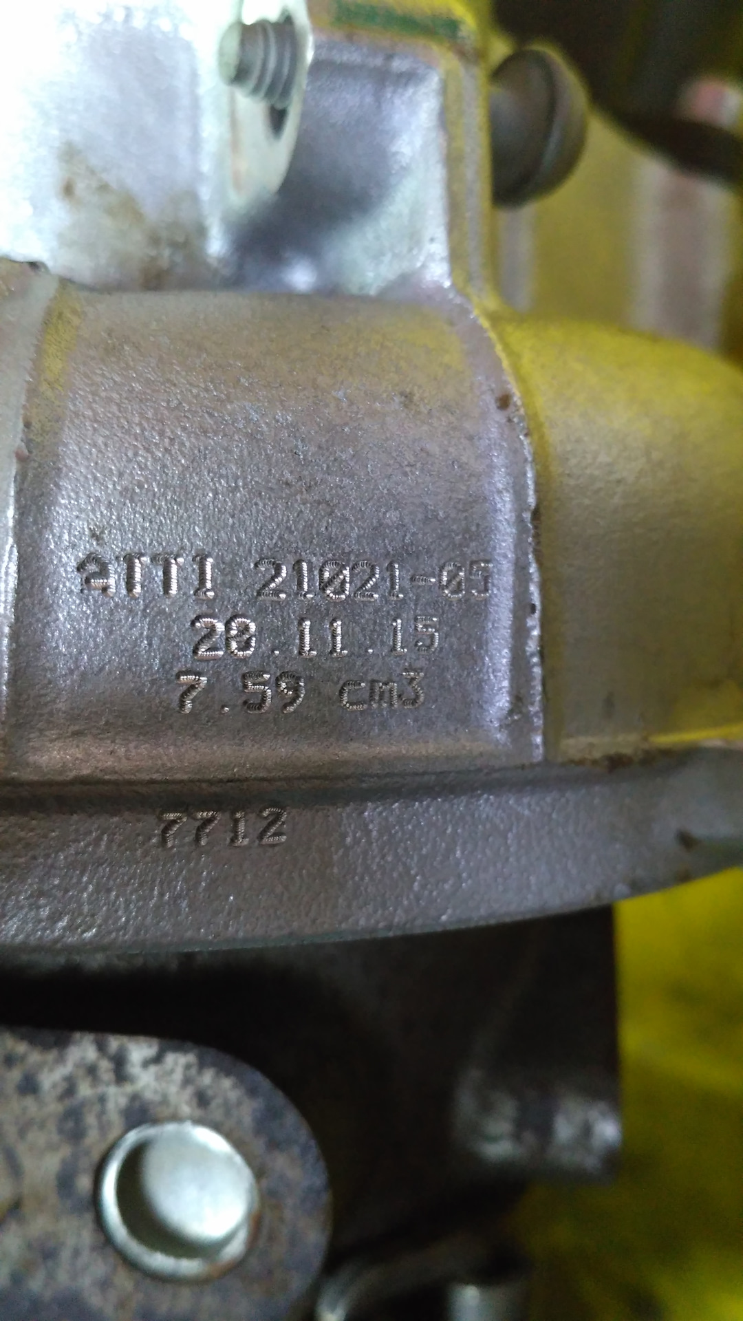

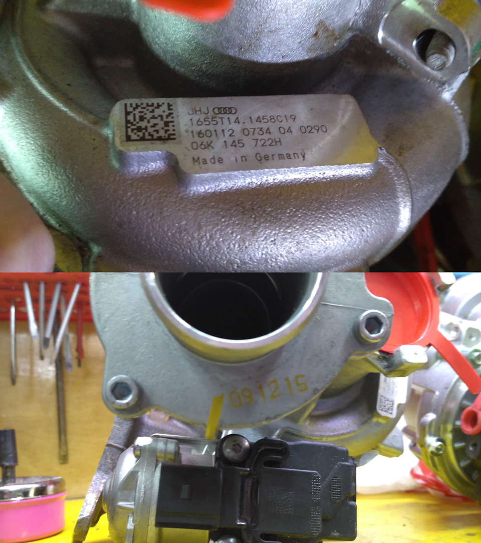

Сравнение is38 и is20:
Сама is38 в деталях:

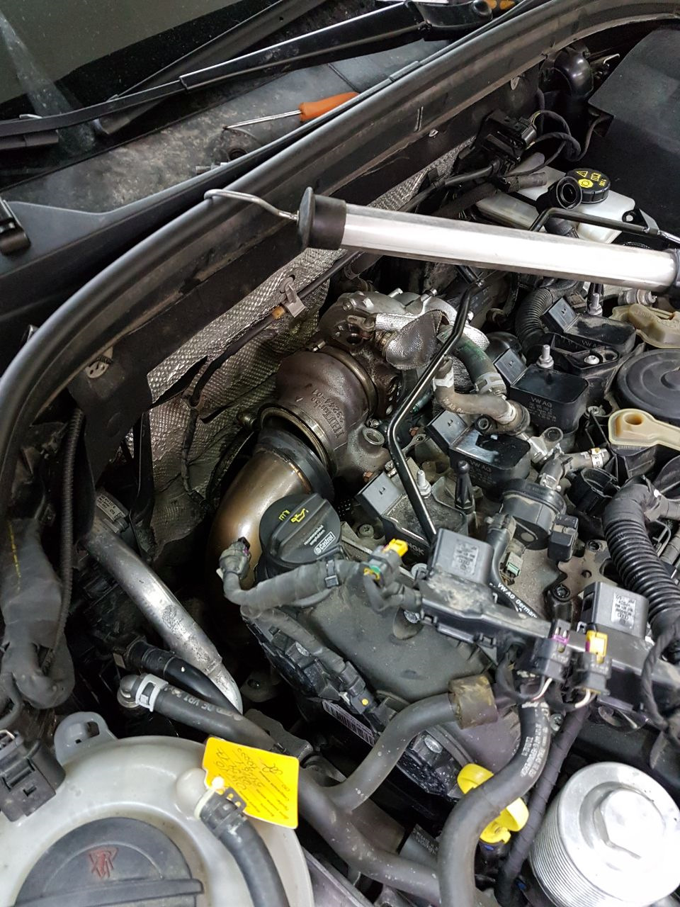

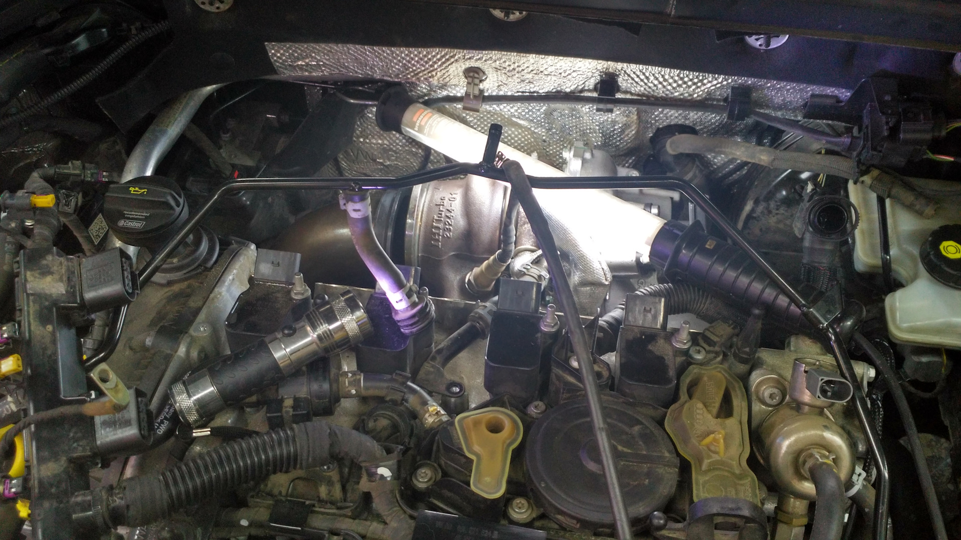

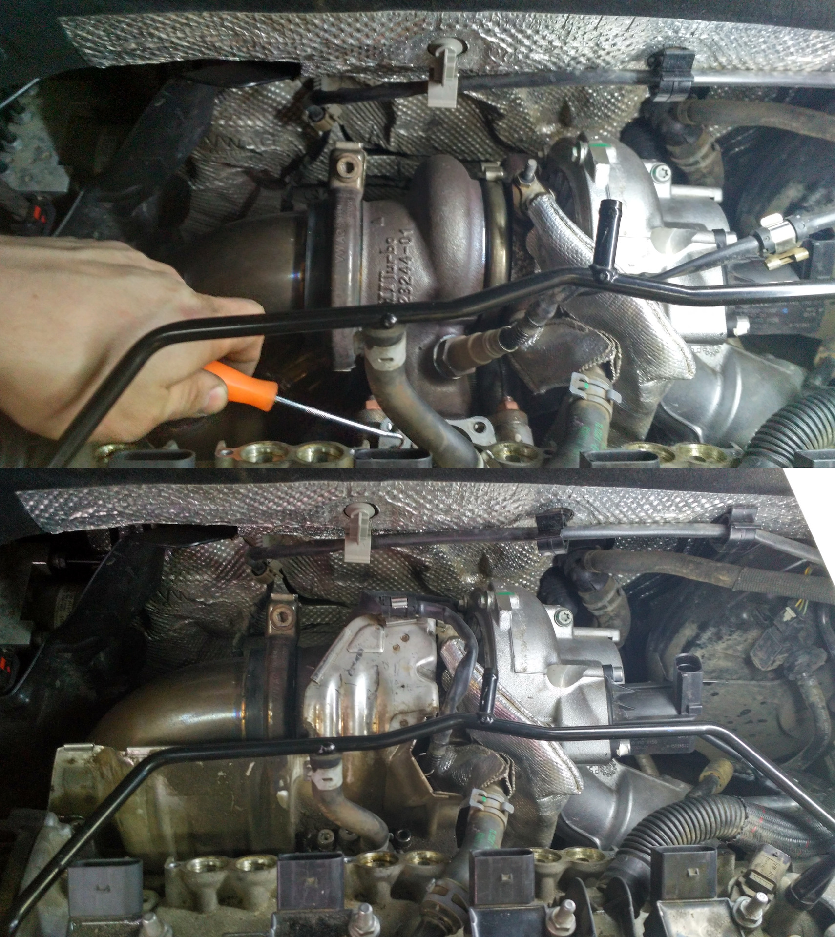

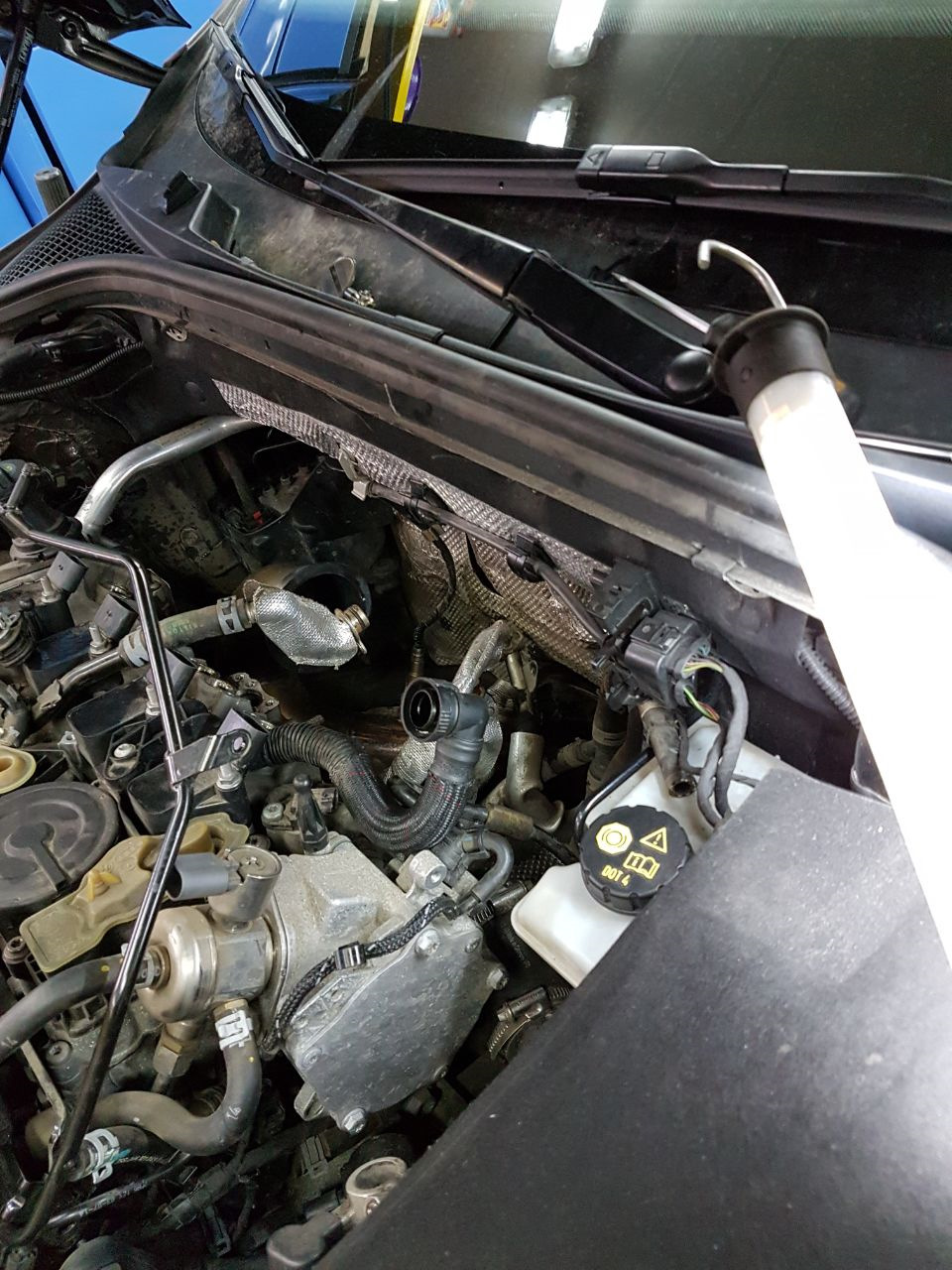

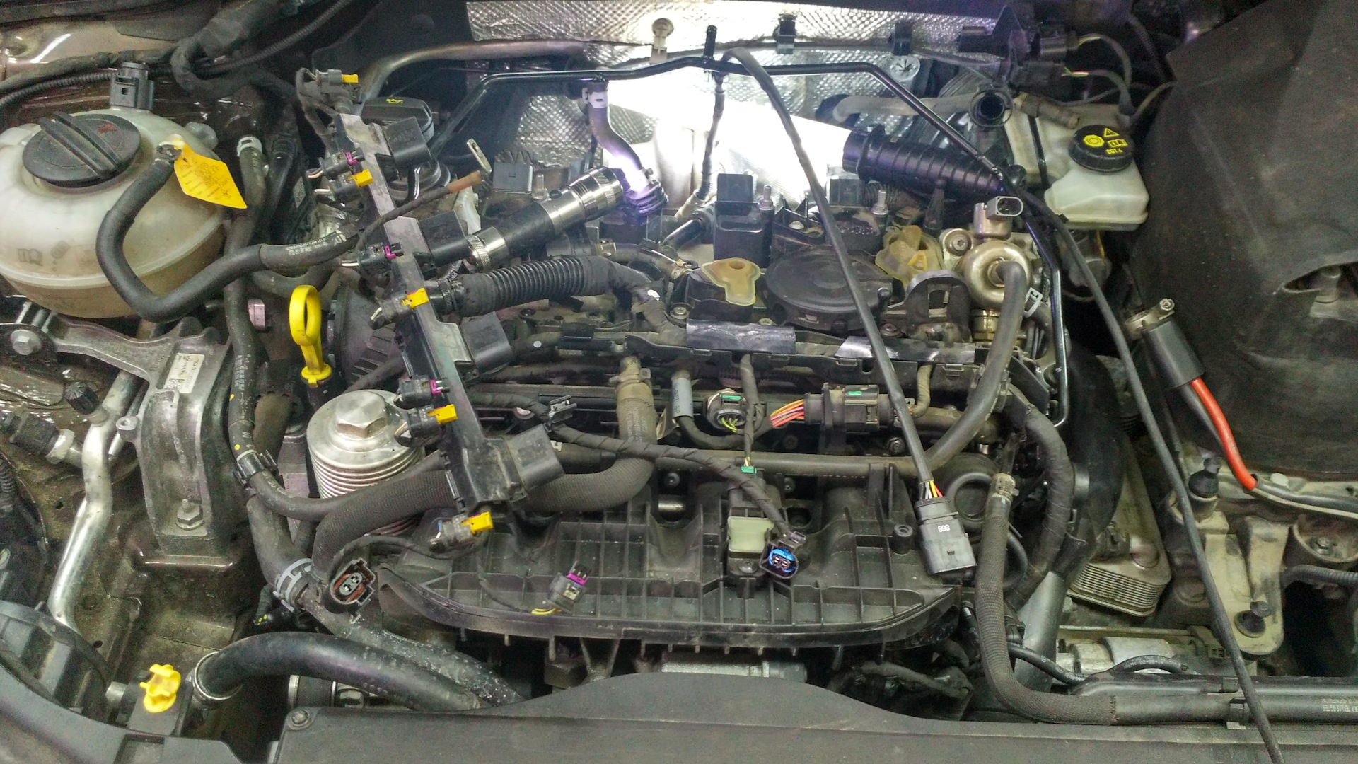

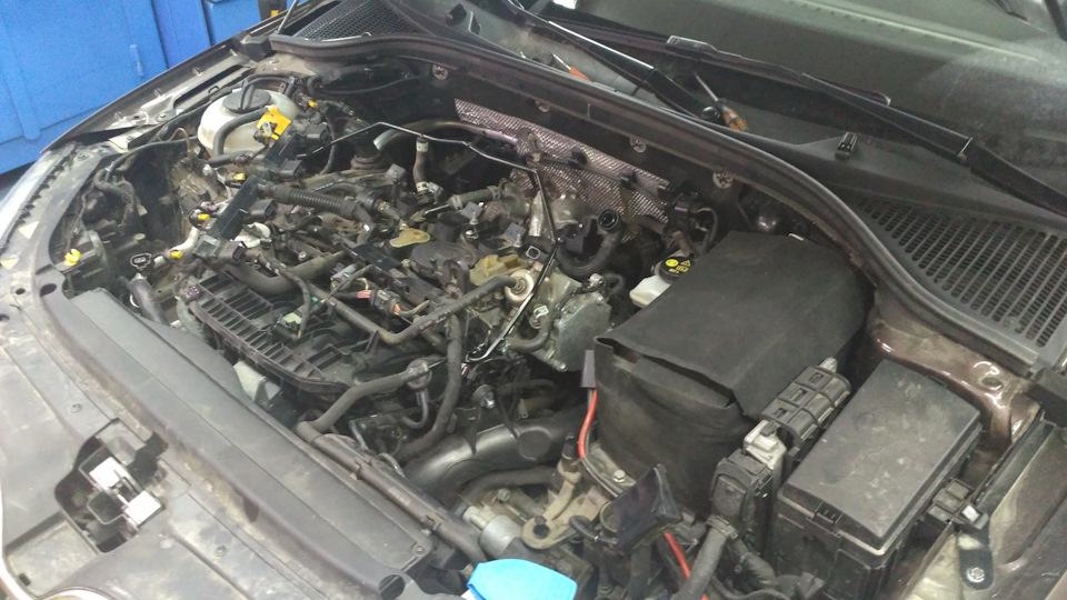

Замена

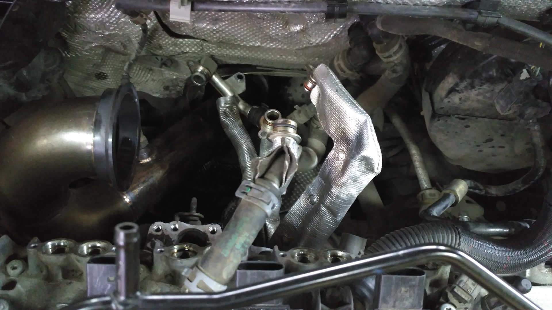

Остановлюсь только на нескольких нюансах с чем столкнулись и что заставило попотеть:
1. Снимаем нижнюю защиту и видим что из-за полного привода снизу нет места чтобы подлезть к нижней трубки подачи масла (если не ошибаюсь), но снизу все-равно удобнее снимать патрубок антифриза для слива;
2. Патрубок антифриза долго не хотел слезать для слива;
3. Когда снимаете фазорегуляторы аккуратнее следите за резинками, можно повредить или потерять!

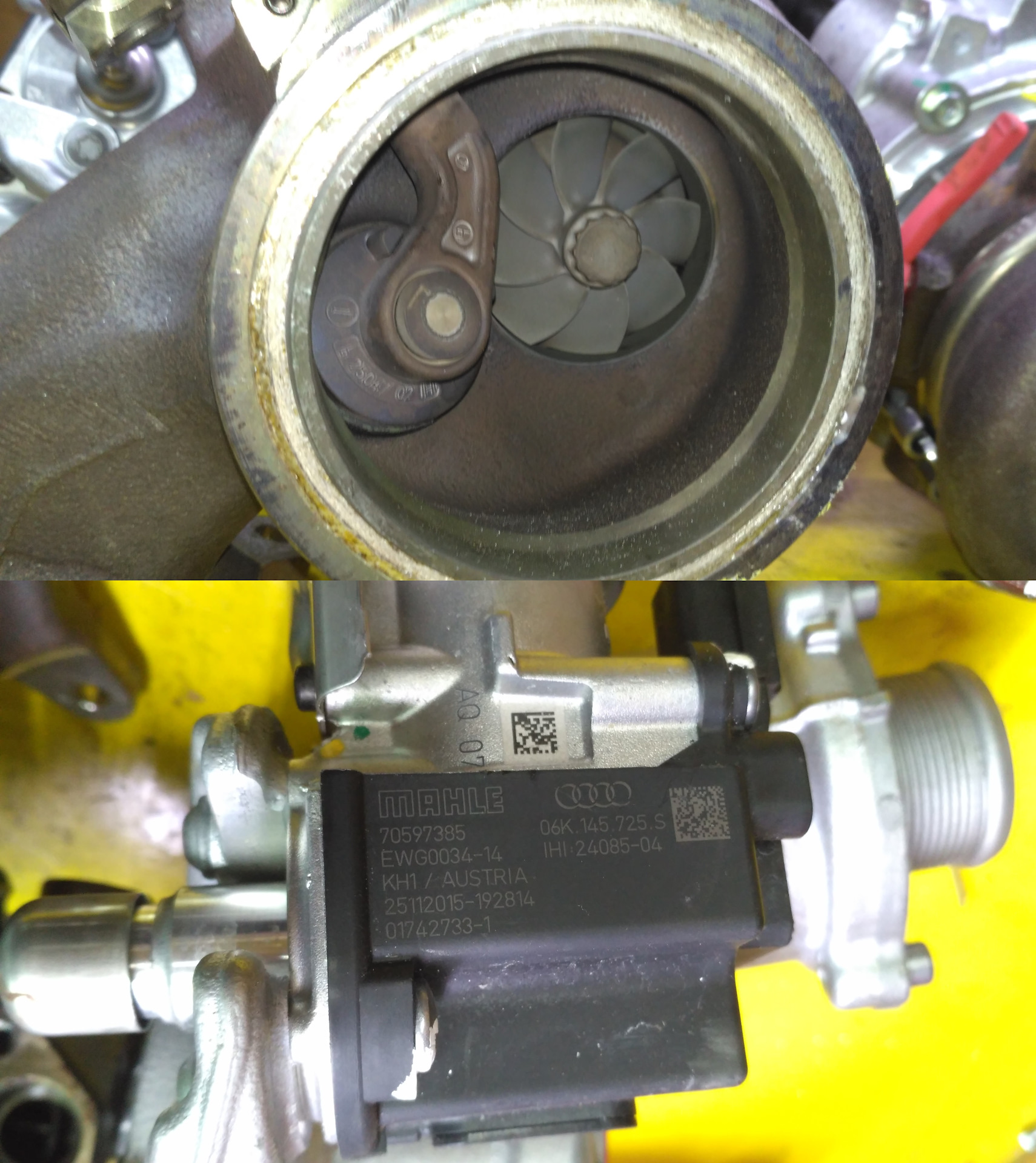

4. Провод на актуатор при замене IS12 на IS38 (в отличие от IS20) удлинять не надо! на фото выше видно что на IS38 он развернут в обратную сторону!

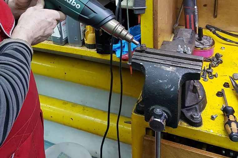

5. Шпильки ять…КУПИТЕ ОБЯЗАТЕЛЬНО НОВЫЕ ШПИЛЬКИ! Иначе будет секс как с них скрутить прикипевшие гайки…час времени точно украли.

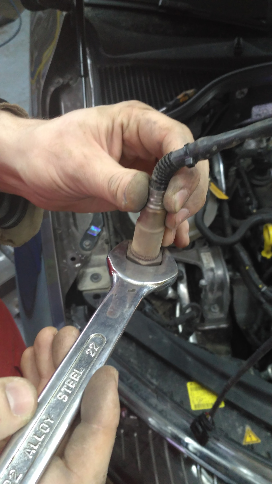

6. Наберитесь терпением, зеркальцем, резиновыми руками и временем для отсоединения и подсоединения трубок подачи антифриза и масла…как на переднем приводе тут снизу не подлезть, все делаем сверху как гинекологи. ГЛАВНОЕ СПОКОЙСТВИЯ!))

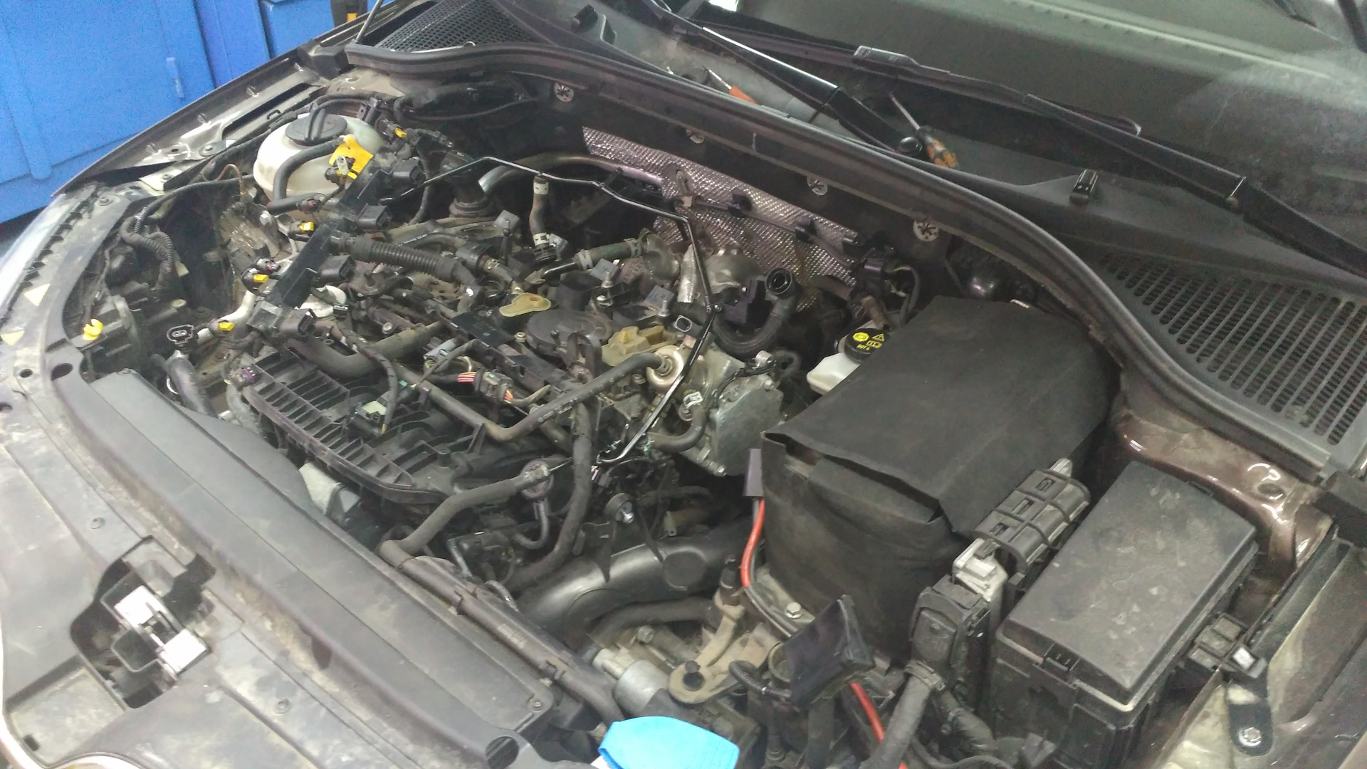

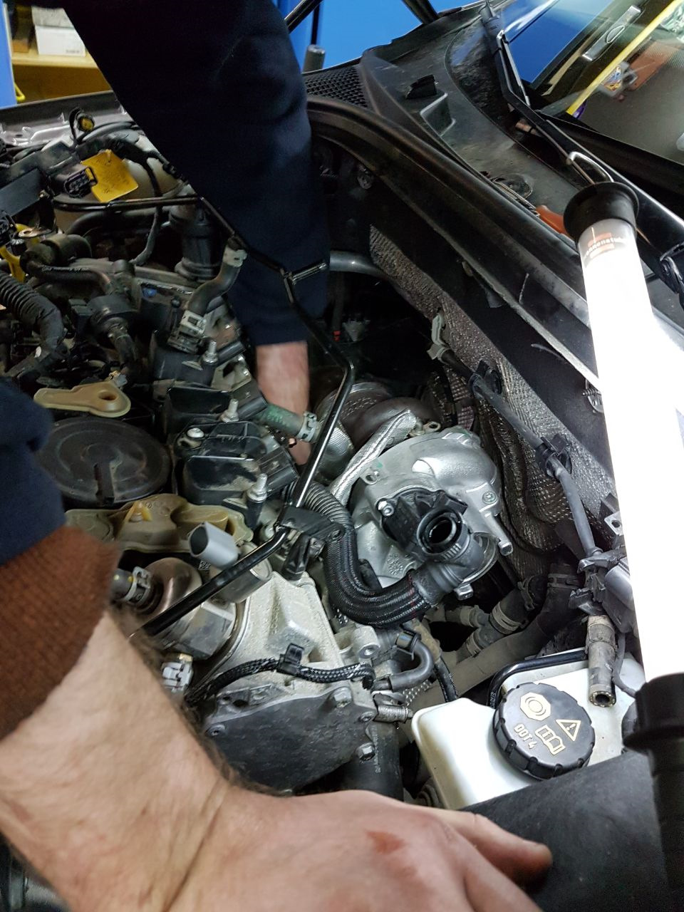

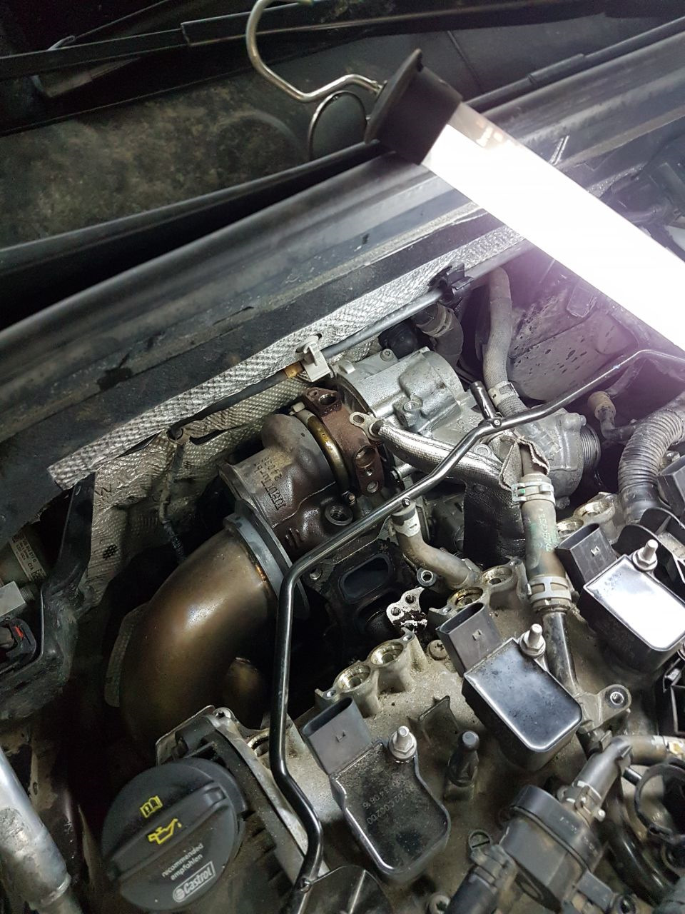

Картинки установки:
И тут…все, баста, 5 утра, переглянувшись поняли что последний час уже с друг другом не разговаривали, один корефуля решил просто присесть на пассажирское))), а у меня руки тянулись к канистре чтобы спалить гараж…ПРИВЕТ ТРУБКАМ!))
Разъехавшись по домам я не прогадал оставив на эти выходные машину в корефульском гараже.

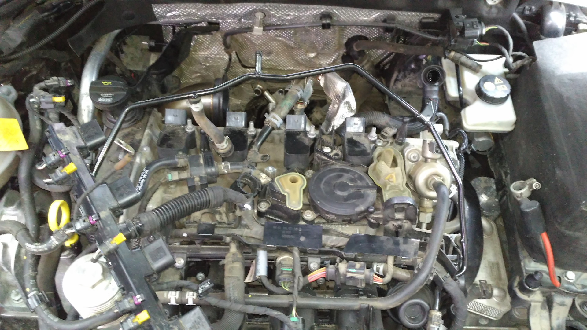

И вот собрались вечерком завершить начатое, сарай ждал нас в таком виде:
Дальше:
1.Заливаем антифриз
Говорят чтобы быстрее прокачать лучше открыть Васей клапан, но мы были не в курсе, по старинке через 10 мин езды бачок опустел, долил до макс и так уровень по сей день.
2. Покатавшись км 50 проводим осмотр в первую очередь нижние подключения трубок на предмет течей — все ок.
3. Сильно не крутим и едем прошиваться, но это совсем другая история…

про шпильки поддержу, у меня только одна гайка открутилась, три вместе со шпильками, благо комплект куплен заранее был
06K145722H это номер ис38?
да, конечно.
Спасибо. Она именно от поперечника?

Да, конечно. Единственный нюанс это удлинение провода на актуатор под is20

ООО актуатор беда на is20
У меня как актуатор начал барахлить на низах стало не возможно ездить. махнул турбину всю заодно на новую ревизию
От is12 подходит актуатор ) Проверено )
Поздно))пить Боржоми. уже 10000 езжу на новой турбине. Там короч и от Ауди можно присобачить но говорят уже не так держит как родной.
