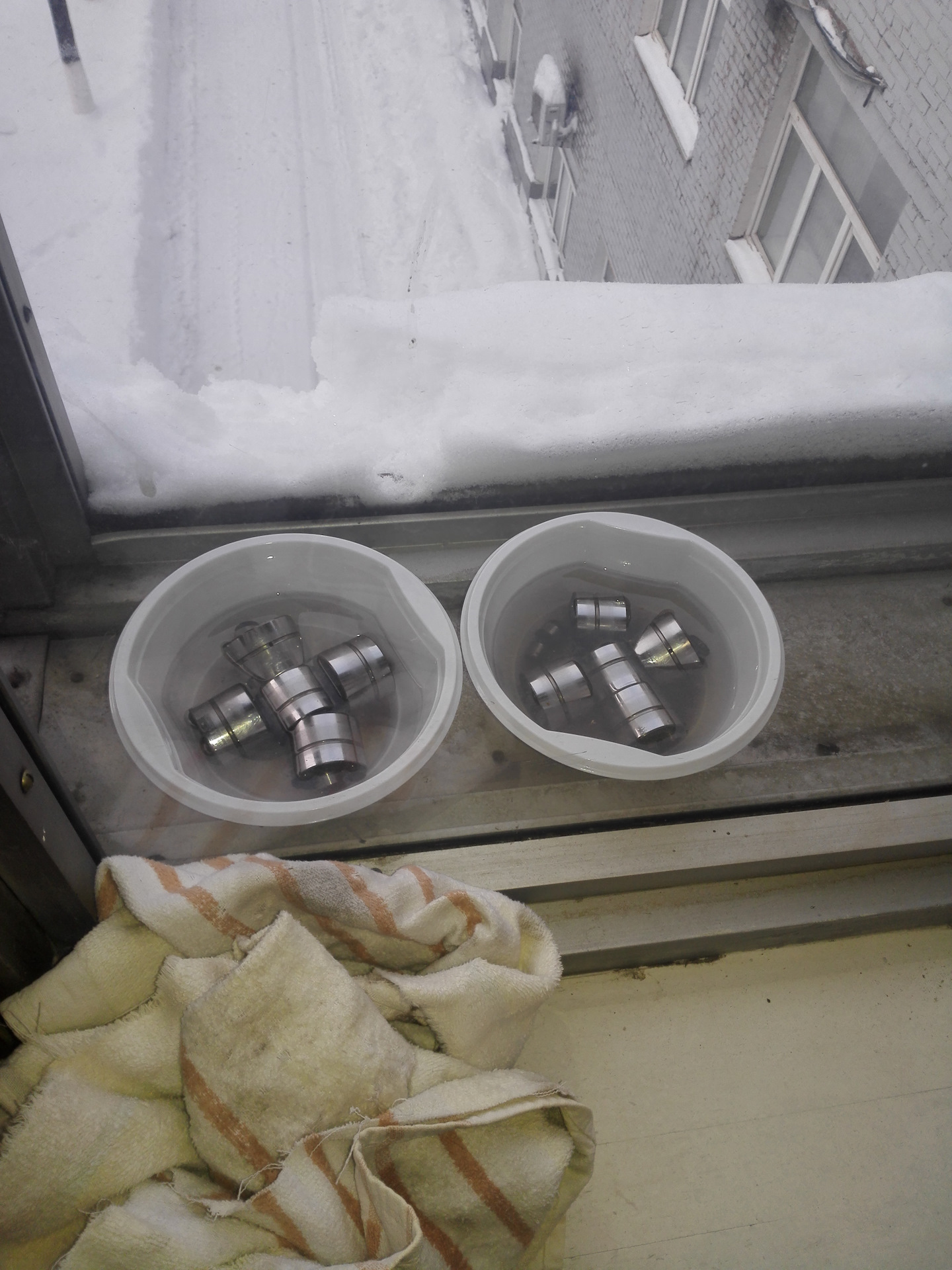

Далее переберу гидрокомпенсаторы, один я на работе ради интереса разобрал, внутри обнаружил частицы красного герметика…
В общем думаю искупать все гидрики в керосине, и потом залить маслом заново. В принципе этот не смотря на засратость и так работал…

Гидрики геммор, так же разбирал все 16 промывал бензином, самое страшное посеять шарик и пружинку из под шарика😸
а я эту часть не разбирал, проверял на работоспособность когда собирал гидрик — если поршень входит в масло без нажатия шарика значит гидрик неисправен)
Или просто шарик грязный и пропускает через грязь, 5 шариков ногтем пошкрябал и заработали, а так гремели)

Отмачиваю гидрики… новые ставить не буду наверное. Точно будет ясно при сборке их. И прокачке
Чего их прокачивать-то, заливаешь в них масло и оставляешь на какое-то время перевернутыми. Если масло вытекать не будет, можно ставь, будут течь, тогда меняй.
Откуда не будет выливаться? Из толкателя?они собственно все жесткие были… в двух только грязь увидел… и во втором это
Из гидрика не должно течь.
из гидрика даже нового течет если перевернуть
Не течет а сочится, причем очень медленно. Так можно проверить, насколько они хорошие.

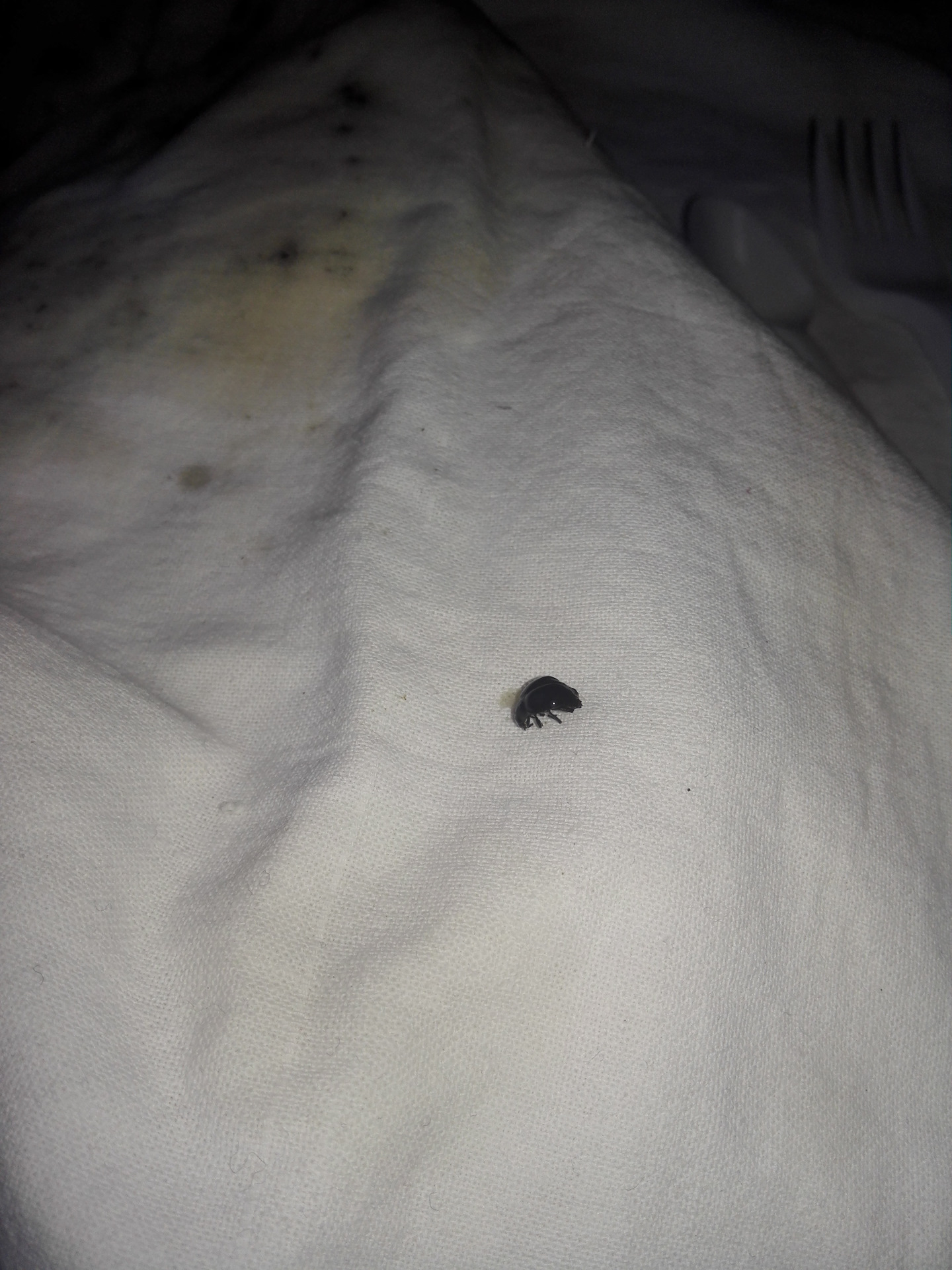

Вот что я нашел в гидрике
ОГРОМНЫЙ кусок гавна…
это божья коровка
Я подозревал, что это животное, но откуда в гидрике то?
хз

разобрал все, оттер… теперь надо их собрать. Некоторые прям совсем черные, очень сложно оттираются.
собирать надо с маслом…
вот только вопрос когда? сначала поставить шпильки для бугелей, чтоб сразу собрать гидрики и засунуть в места, или сразу собрать?
Думаю, сначала шпильки, потом гидрики сразу.
