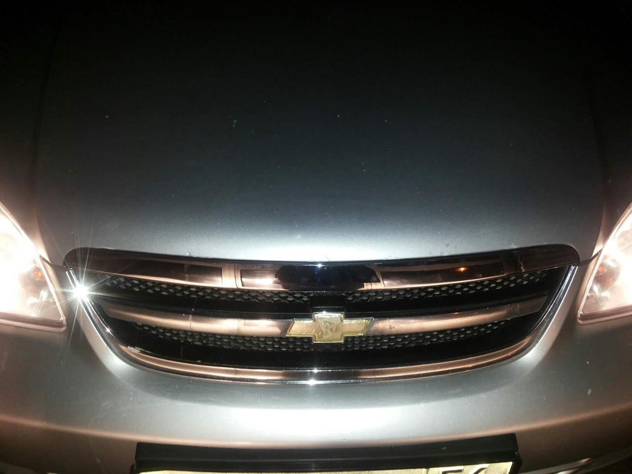

заменил накладку решетки радиатора на капоте(обошлась в 300р китай)

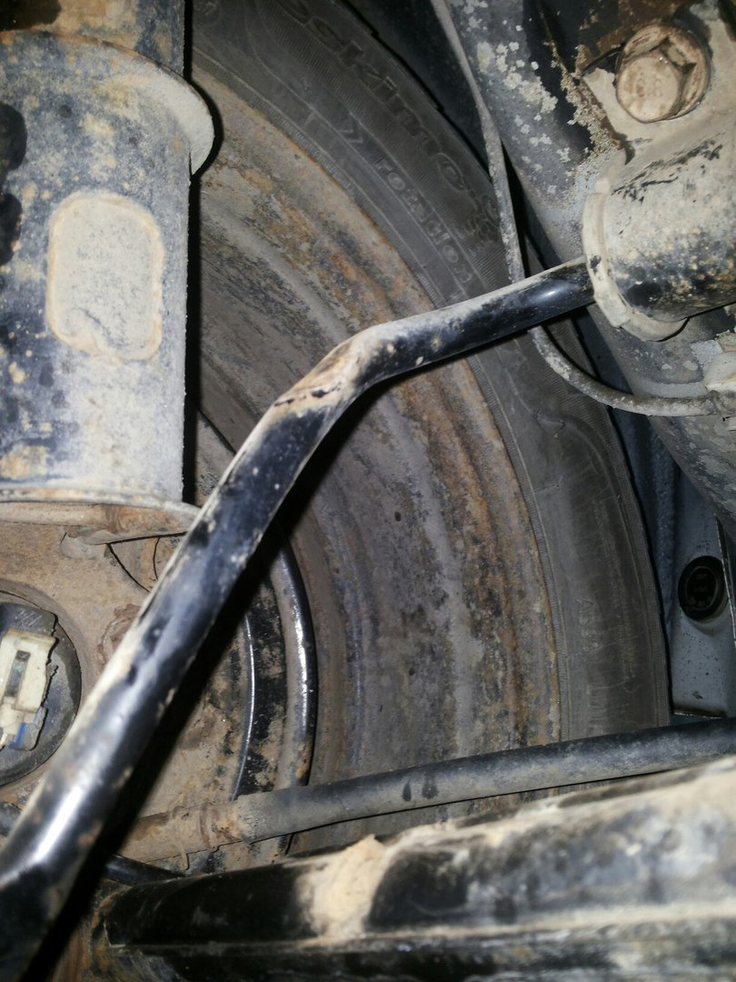

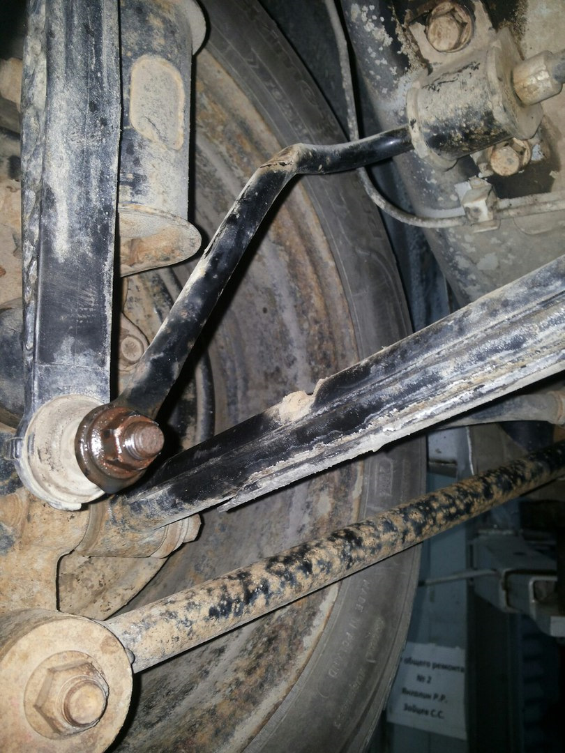

и попутно переустановил задний стабилизатор, почему-то был установлен вверх ногами)), был стук и потертость на нижних рычагах). видимо кривые руки слесаря установили их при замене втулок

вот никогда бы не подумал что стаб можно поставить не правильно. а как же тяги стабилизатора при не правильной установке прикрутить получилось?
да, тяги встали норм. т.к. поменялся только изгиб, а расстояние от крепления торсиона до тяги не поменялось
Кинь ссылку накладки решетки
STCVW1093M0
Год владею машиной, только сейчас увидел причину почему у меня тоже потертость на рычагах! Они у меня тоже установлены не правильно, а я и не догадывался. Как я благодарен тебе за твой пост, надо теперь скорее переставить!))
