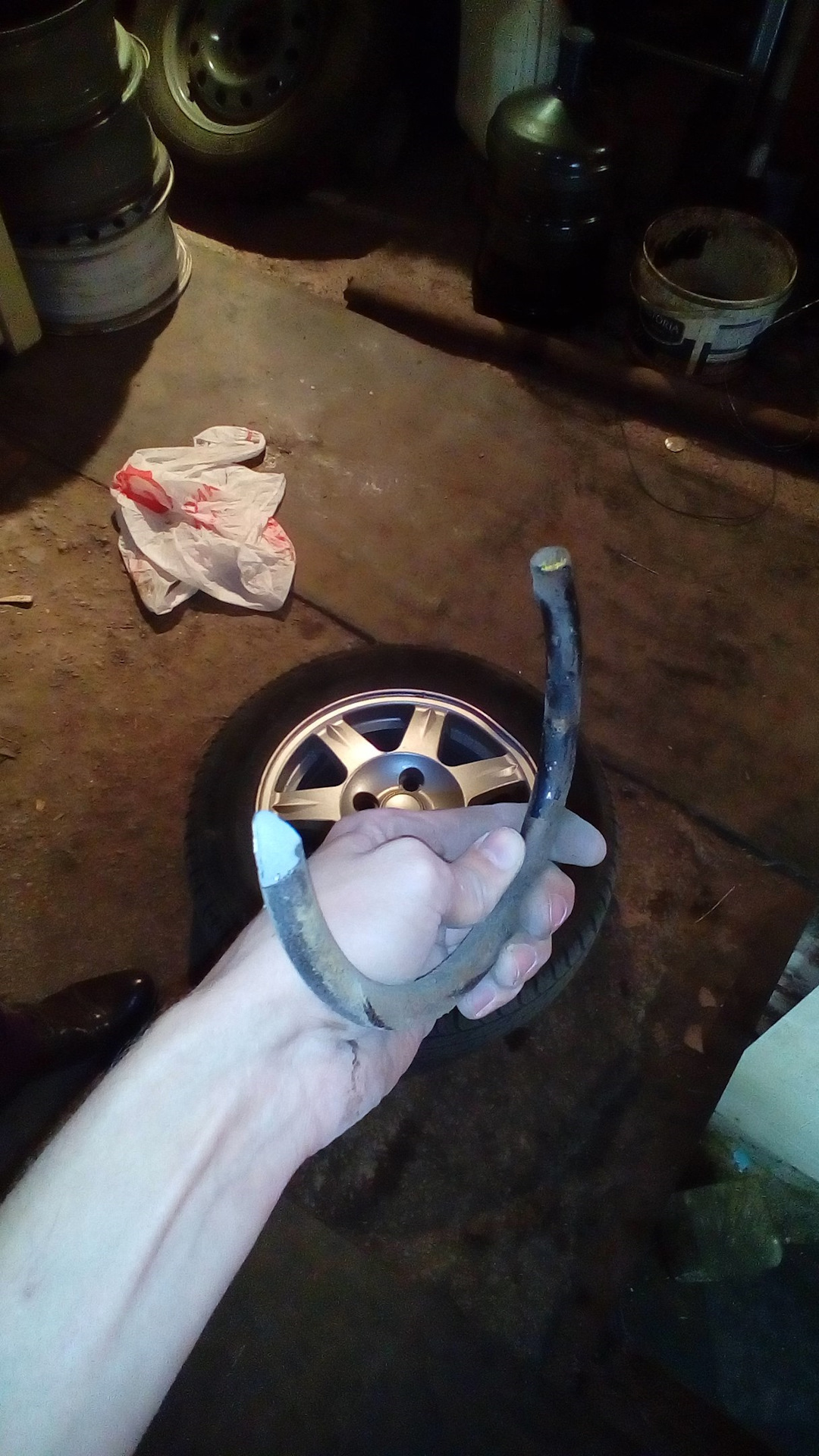

Заменил колодки спереди. Поставил вот эти. Были такие же. До этого скрипели страшно. Хотя еще половина было. Теперь надо сзади поменять. Чет все хрустит свистит.
Ну и проблема вторая лопнула пружина одна на стойке. Полвитка нет. Теперь пружины надо искать. Кто какие подскажет?

Взял стойки кояба и начал менять, одну поменял и пружину оставил родную, снял вторую стойку и увидел что у меня пружина лопнула почти на виток, пришлось ехать по магазинам и искать пружины, но на Спектру не нашёл, пришлось покупать с ваз 2109. Обрезал пружины на виток и поставил. Уже 70000 проехал на них.
Можно и так было. Я не стал заморачиваться. Заказал уже от спектры.
Я бы тоже заказал, но я каждый день езжу. Вот поэтому и поставил с девятки. Теперь буду новые стойки заказывать с пружинами от спектры.
Вот так лопнула? Огорчу тебя если лопнула пружина то скорее всего и стойке хана, меняй все сразу лучше. Я ставил лемфордер пружины и стойки каяб. www.drive2.ru/l/484284570452099345/
Будет видно. Но не думаю. У тебя родные стояли а я менял уже. Каяба стоят. 60 тыщ отходили. Если умерла то машину в стойло и за новой стойкой
Ну да у меня родные, ну как разберешь увидишь) Лопнула после кочки или ты сам хз?)
Были кочки. Но это не кретично. Бывало и хуже.
Если передние пружины то от ваз 21 12 подходят почитай на драйве там человек пишет без всяких переделак подошла и морда выше стала

Передняя пружина

Я себе от ваз 2112 поставил, только виток надо спилить
Спасибо. Заказал от братьев белорусов. Посмотрим
Чашку тоже ставил под пружину
Какую чашку?
Где посадочное место на стойке под пружину
Родную оставил

Ты передние менял или задние
Передним. Задним фирмы клаксон
Просто я читал что перед норм подходят а задние геморно немного
Задним не подходят без колхоза
