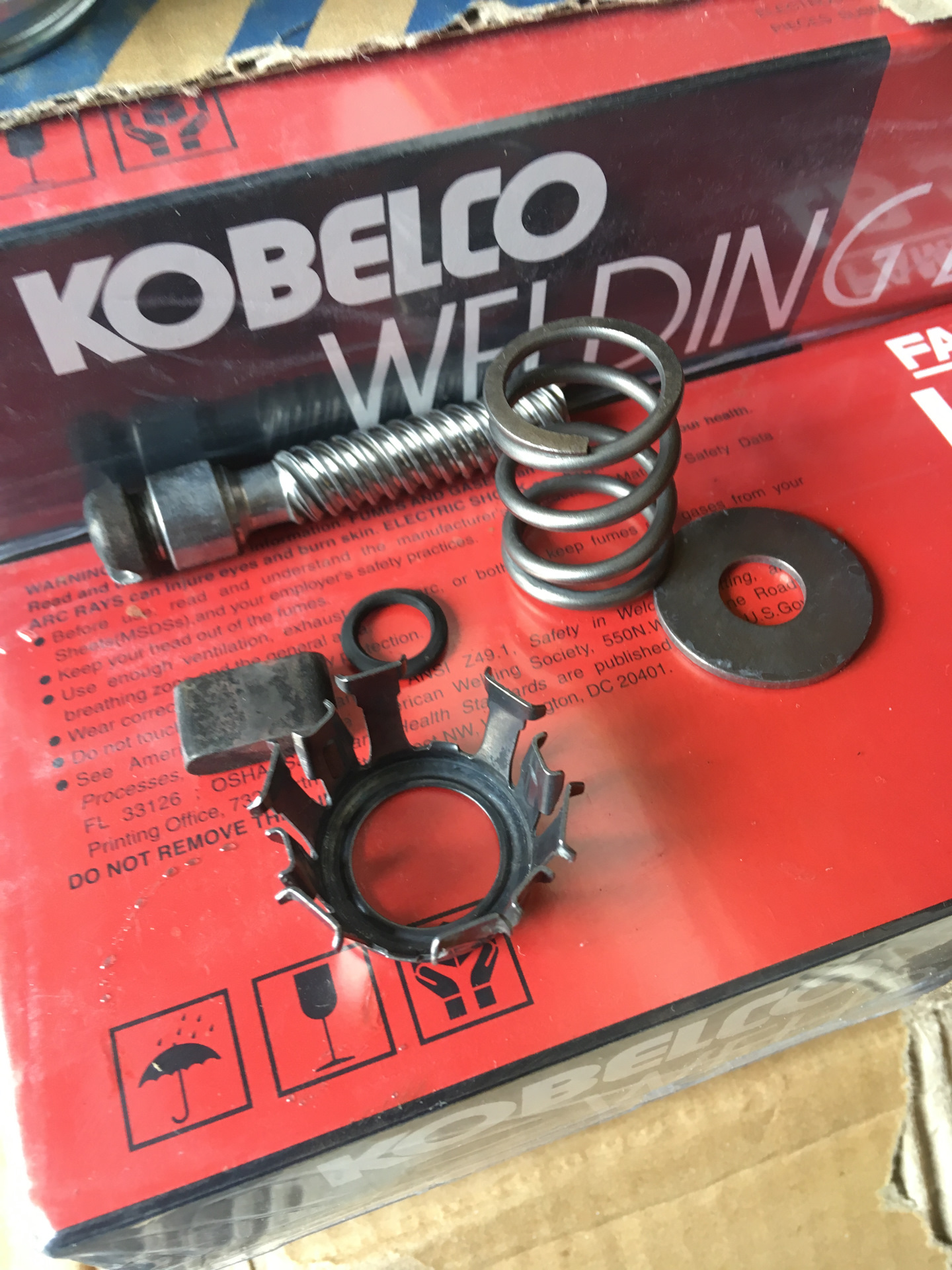

Менял задние колодки и на левом суппорте, чуть вкрутил поршень. И после этого колесо стало подклинивать, не критично, но все же это меня бесило.
Купил ремкомплект суппорта вместе с поршнем. Перед разбором посмотрел пару обучающих видео на ютубе))) и понеслось. Сложного ничего нет. Нужно только терпение и желание.
Теперь суппорт как новый, если соберусь с мыслями, то переберу и второй( хотя он работает нормально).
Всем спасибо за внимание!

Кольцо на штоке ручника менял тоже на ремкомплектное?
У меня новое кольцо было тоньше чуть, поэтому после сборки и установки через ручник тормозуха потекла…разбирал опять и ставил старое набухшее колечко
Менял. Но там на червяке стоит колечко, что бы тормозуха не шла в шток ручника.
Я про это колечко и говорил
У меня вроде норм.
Эт хорошо, а то неприятно из-за этой мелочи второй раз перебирать.А мой потёк через два года примерно после береборки и именно через это колечко

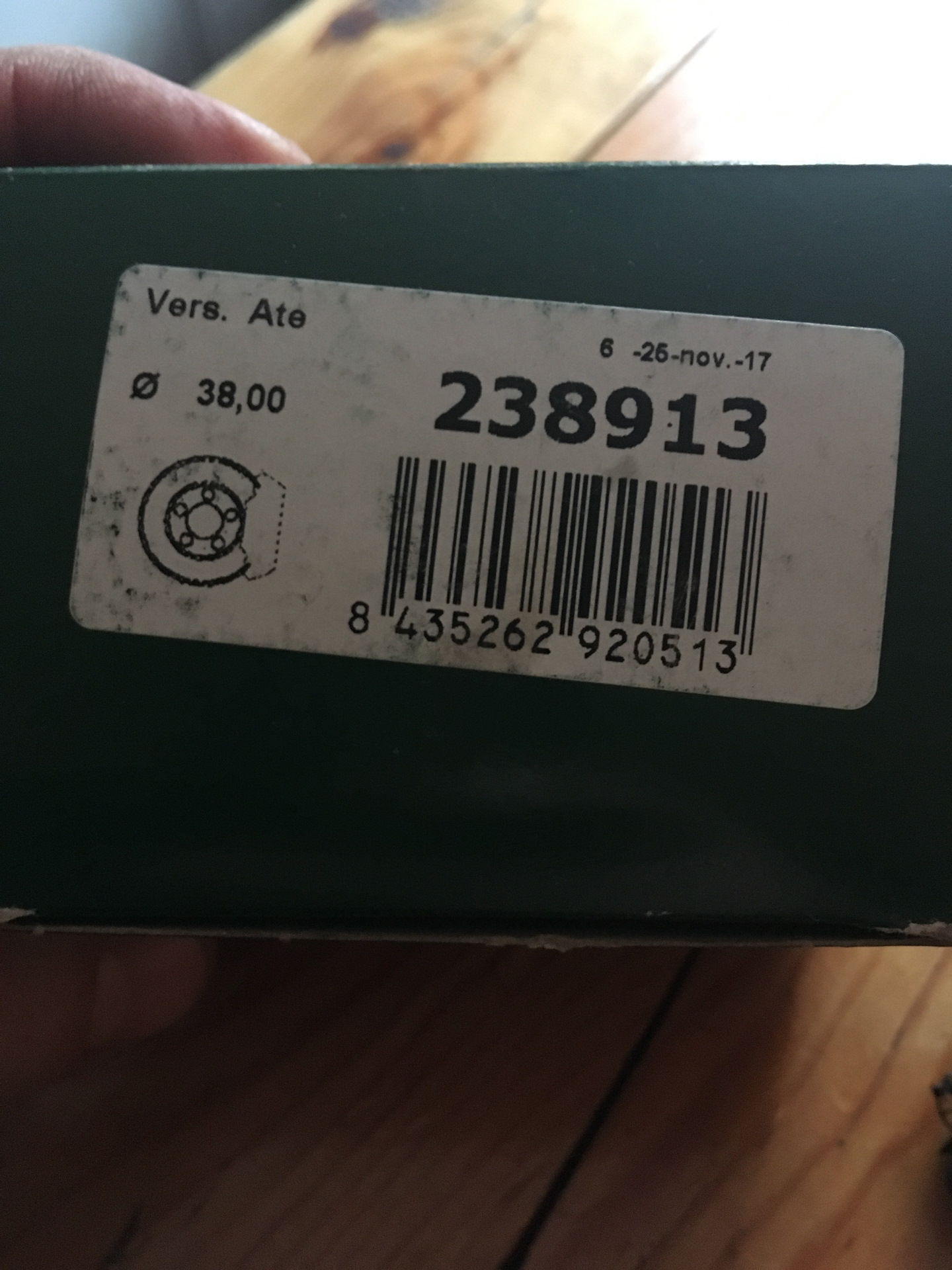

238913
Сколько стоил ремкомплект с поршеньком?
21р
А номерок, тот что ниже?

И как открутил тормозную трубку? То я пробовал гайка крутится одновременно с трубкой, так я не трогал побоялся отломать, то правую уже менял)
Труку отжал, а потом суппорт крутил. Погрел горелочкой штуцер этот и разработал его.
Тоже колодки менял и с задним левым такие же симптомы, теперь греется задний левый диск, в чем была причина у тебя?
Уплотнительной кольцо которое в суппорте стоит, разбухло и клинило поршень.

а номерок ремкомплекта есть?
IsaakNuton
Смотри, там на два разных диаметра поршня. Они на суппортах (диаметры) написаны. Бывает 35 и 33 миллиметра. Еще совет бери поршень сразу.
36 и 38. У него все верно на 38.
Чем назад одевал коронку зубчатую)?
Встовлял в головку 24 и проволокой скручивал винимая из головки и опускал в суппорт. А потом длиной головкой на 14 жал до щелчка.
