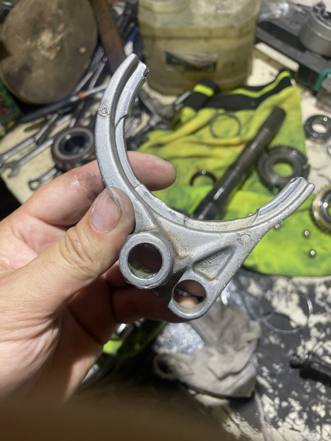

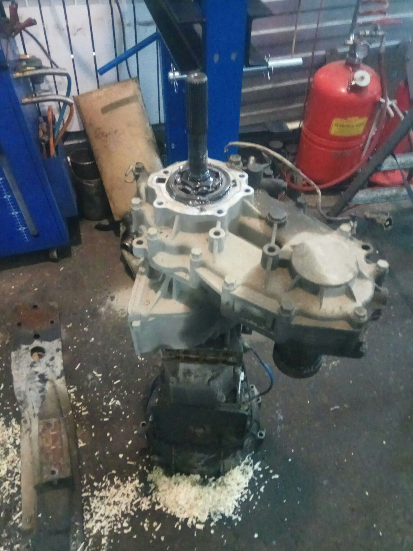

Ну вот и дошли руки до кпп, со снятием проблем не было.

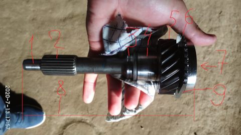

Симптомы, гудит на холостом, при выжитом сцеплении тишина, полазив в гугле, устаовили диагноз, подшипник первичного вала.
Еще все хвоставики мокрые, замена сальников.
Так же цепь забрякала, следовательно замена цепи.
Далее буду подробно описывать.

Пробег 237 000 ни в коробку ни в раздатку не лазил…
Посмотри у меня в БЖ.я описывал весь процесс коробка Н2 бензин.но вот в раздатку не лазил, отписывайся, интересно.
Огромное спасибо, перебрал коробку по вашему БЖ
