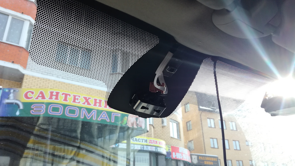

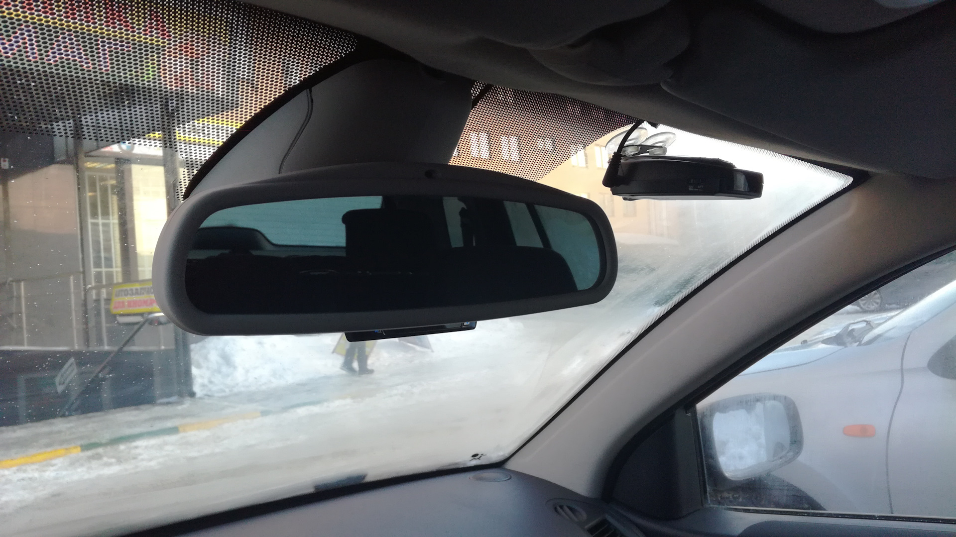

Давно не решался, надо ли оно мне или нет, зад тонирован, но вид зеркала подкупал, по случаю приобрел.

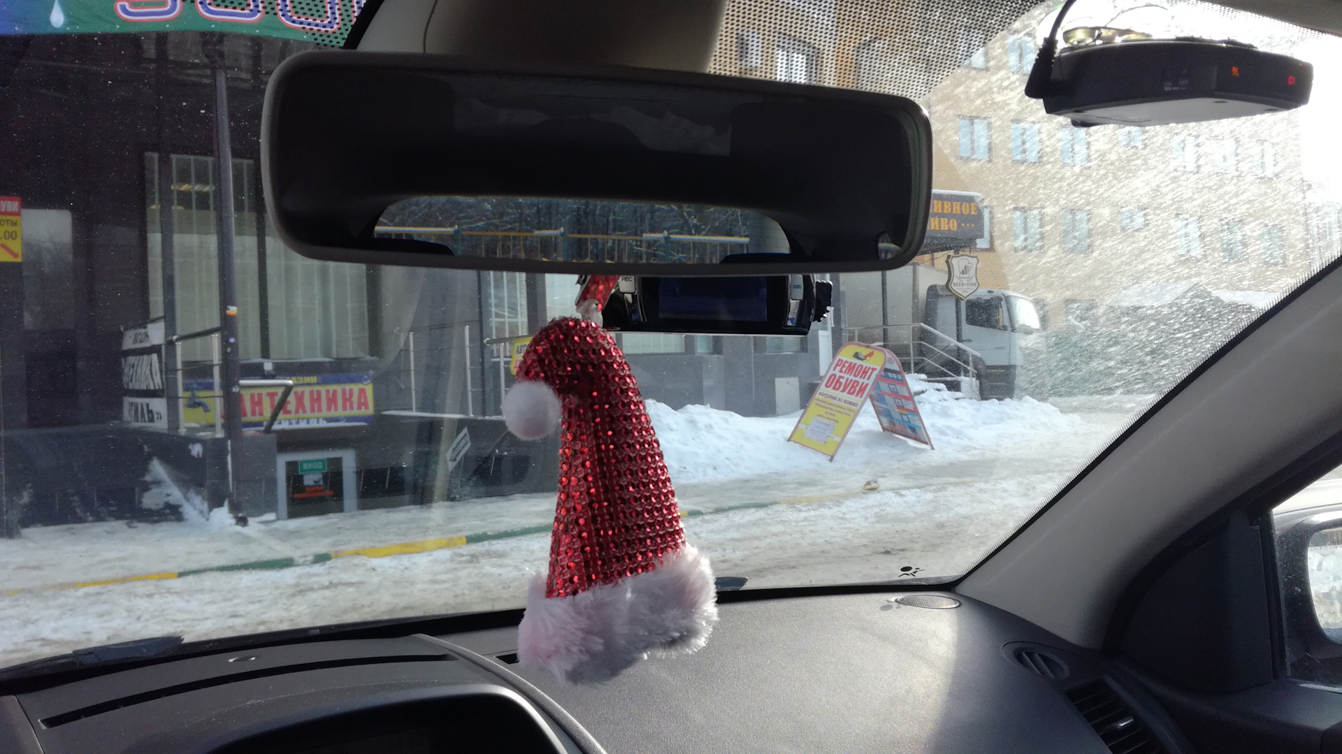

Теперь новогодней шапке негде висеть в машине:

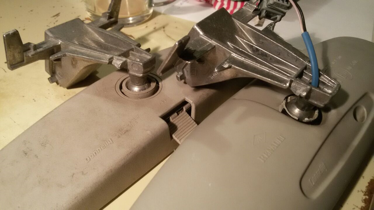

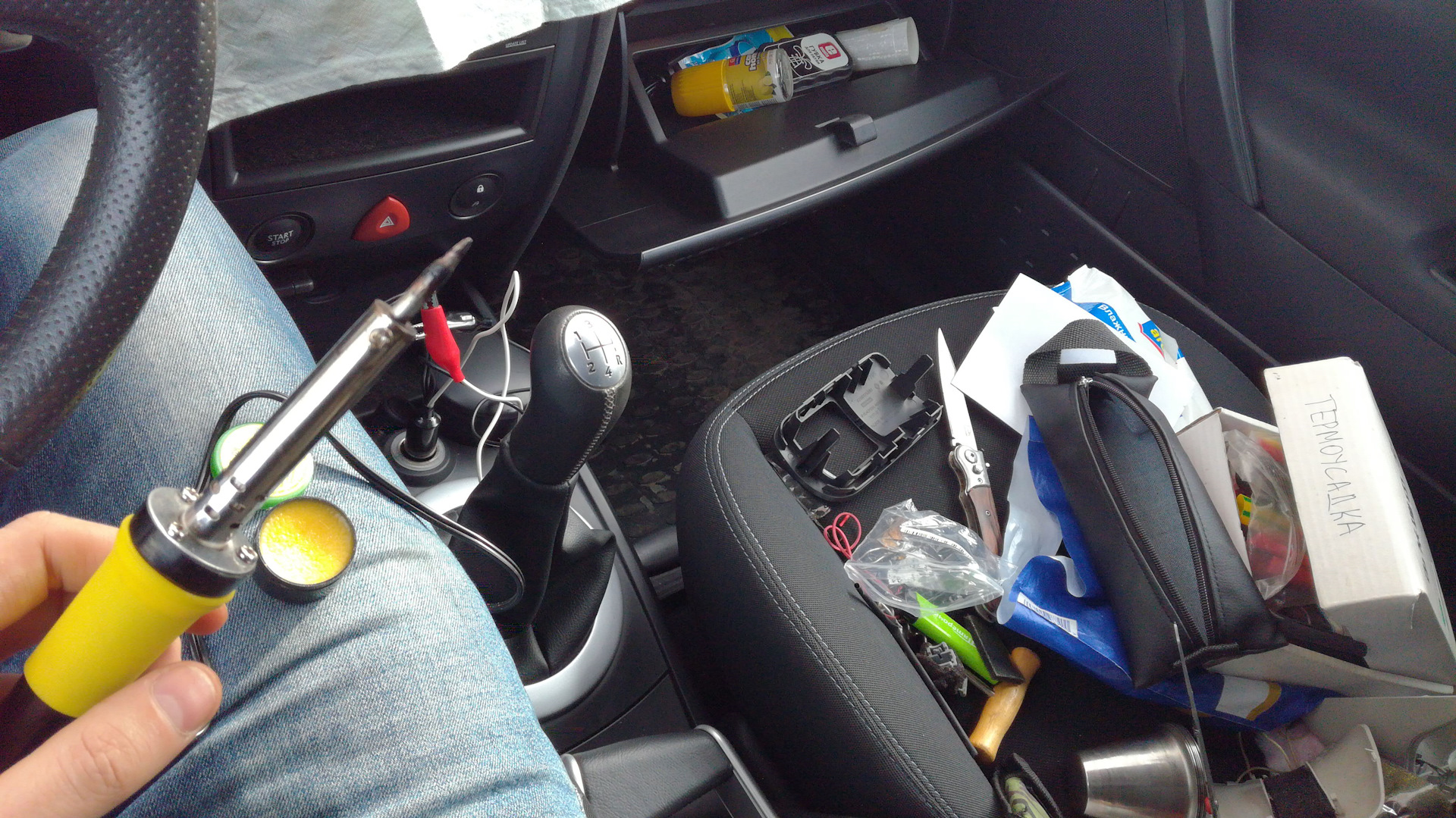

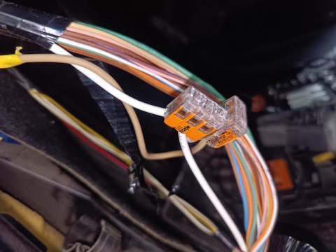

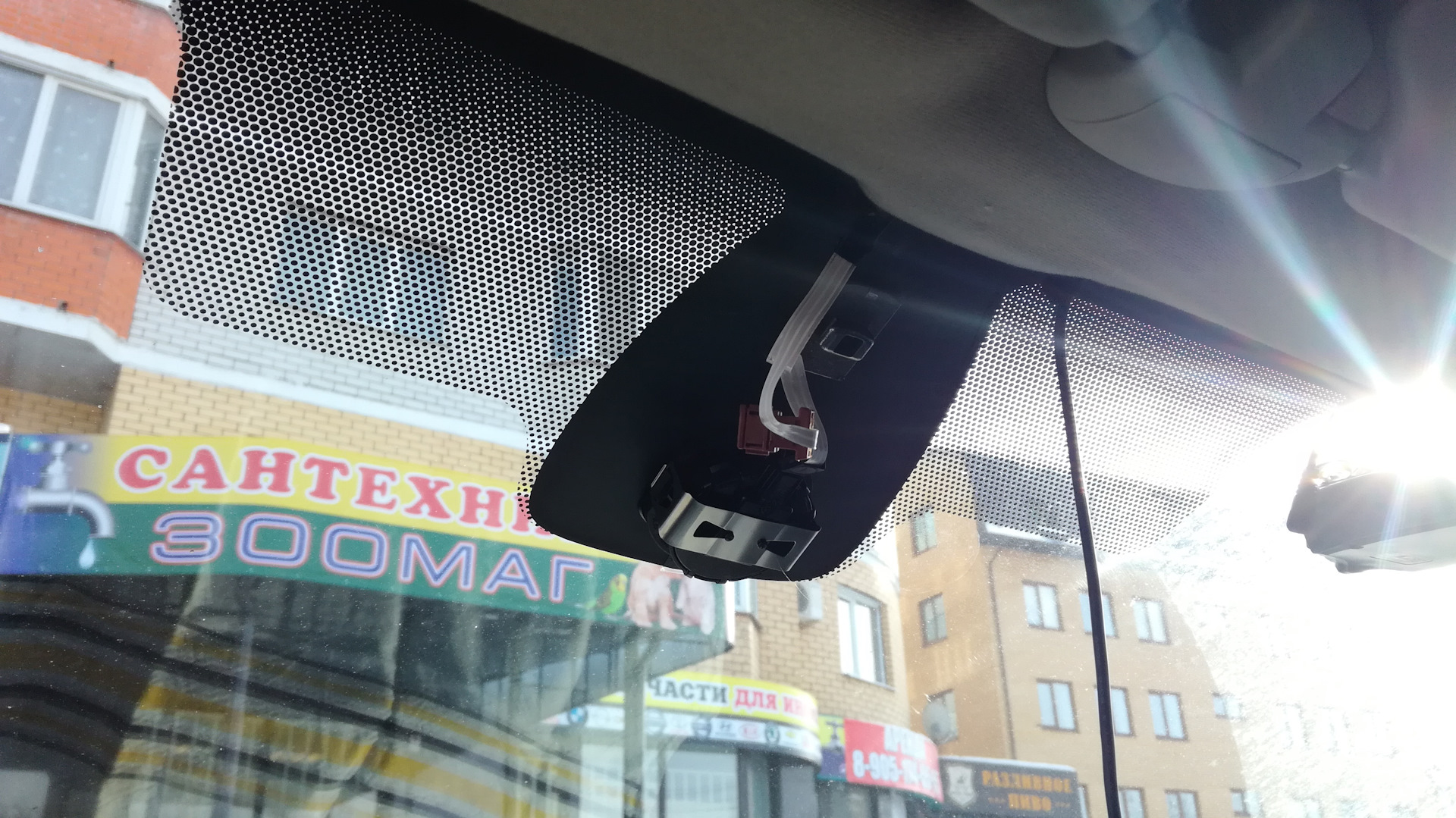

Перед снятие зеркала рекомендую перекреститься пару раз, выкурить сигарету и не одну (по желанию), выпить пустырника, ибо занятие это очень очковое, лоб может треснуть, чего нам не нужно конечно же. Вообщем после магических заклинаний зеркало удалось стянуть с трудом, сидит очень очень плотно — тянуть только вниз никуда не раскачивая, в противном случае пойдет трещина от пятака на стекле:

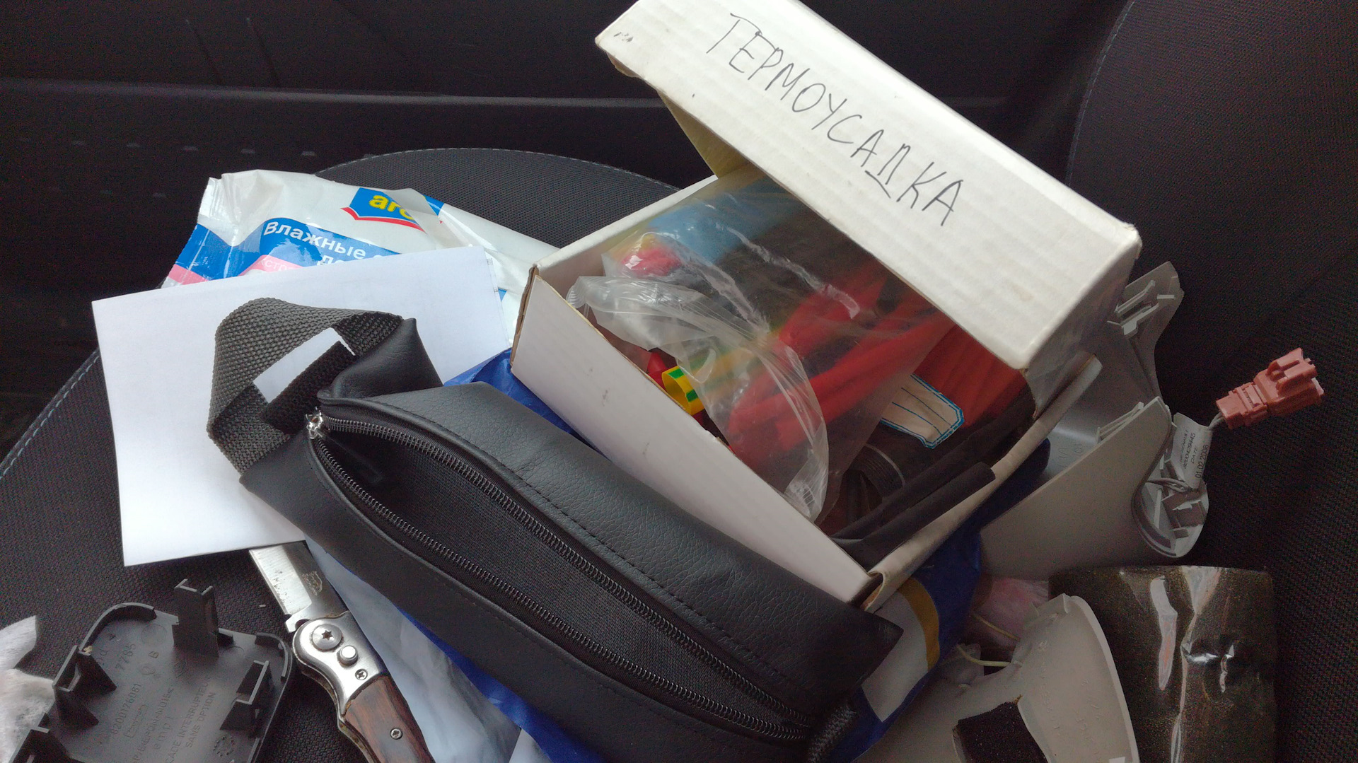

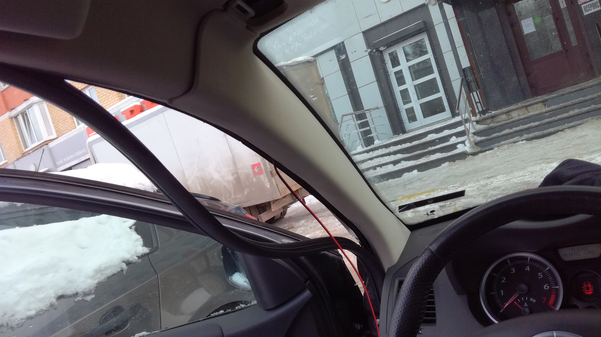

Выдохнув начинаем примерять пациента, вроде все по штату, но разъема нет. Быстрый клич по мегановодам прояснил режим работы — по штату питание на зеркало подается только после запуска двигателя. Снимаем фишку с зеркала и подпаиваемся длинным проводом, все в термоусадку и под потолок, далее по стойке к фишке круиза — именно там +12В после включения зажигания. Канифолим!
Собираем немного проклеив антискрипом кожух зеркала:
Запускаем двигатель и проверяем работу зеркала: все затемняется как положено, результат положительный.

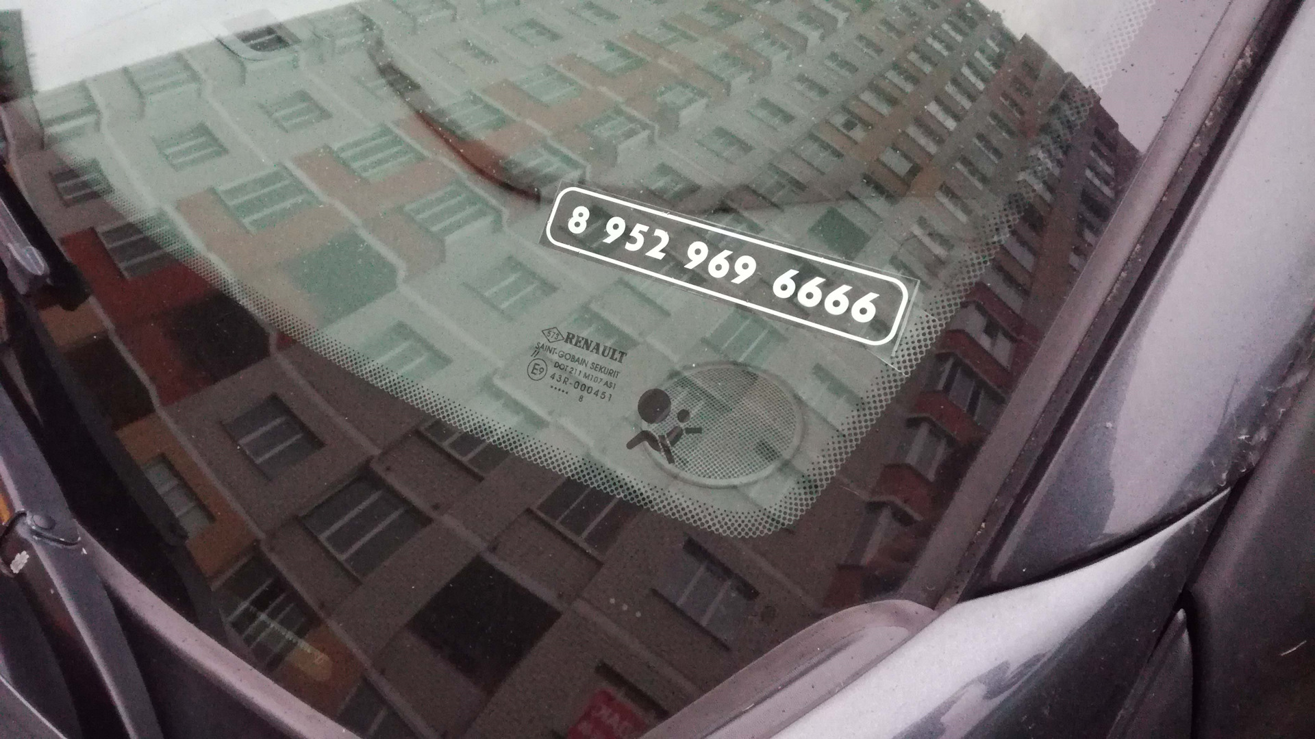

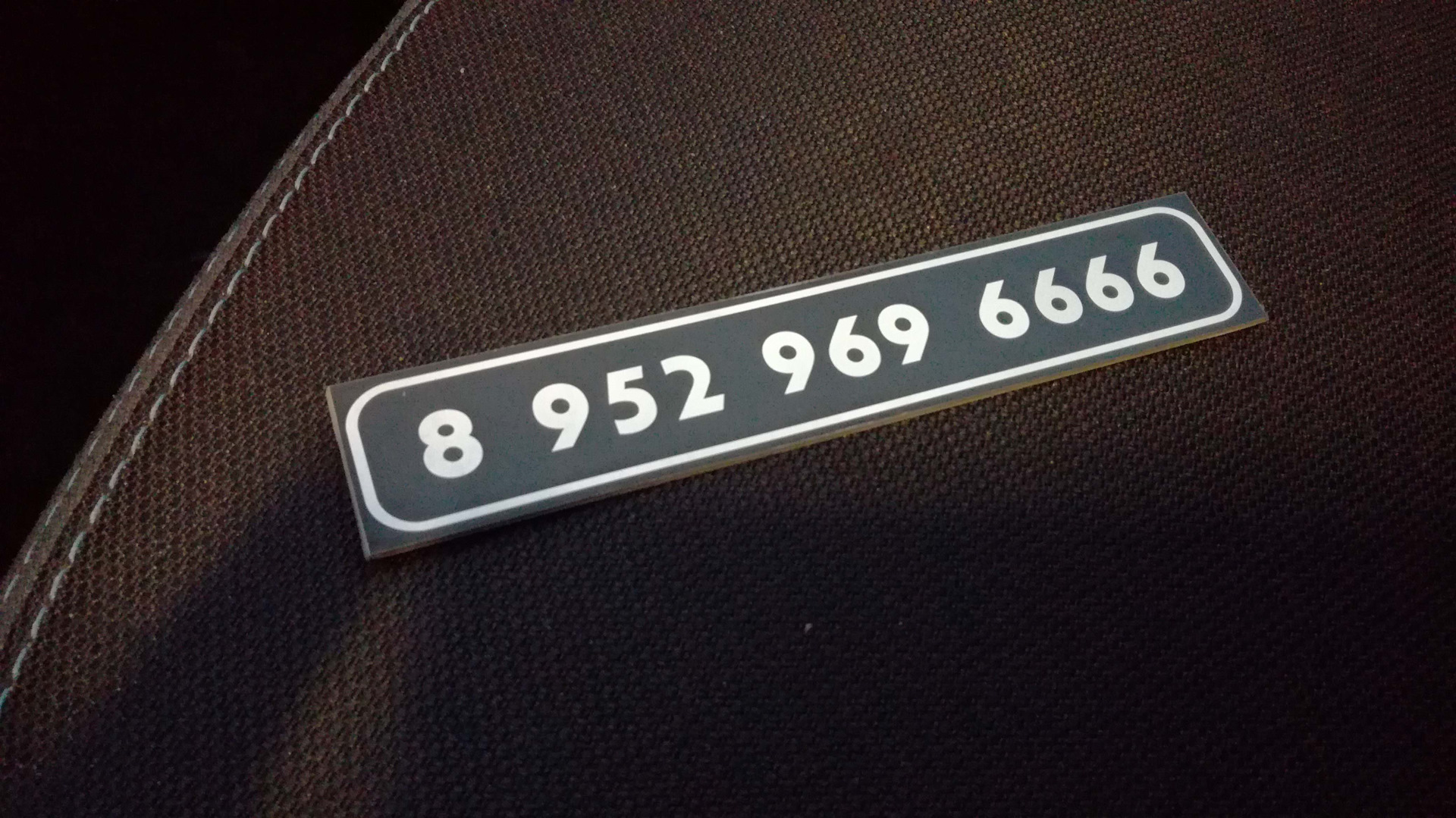

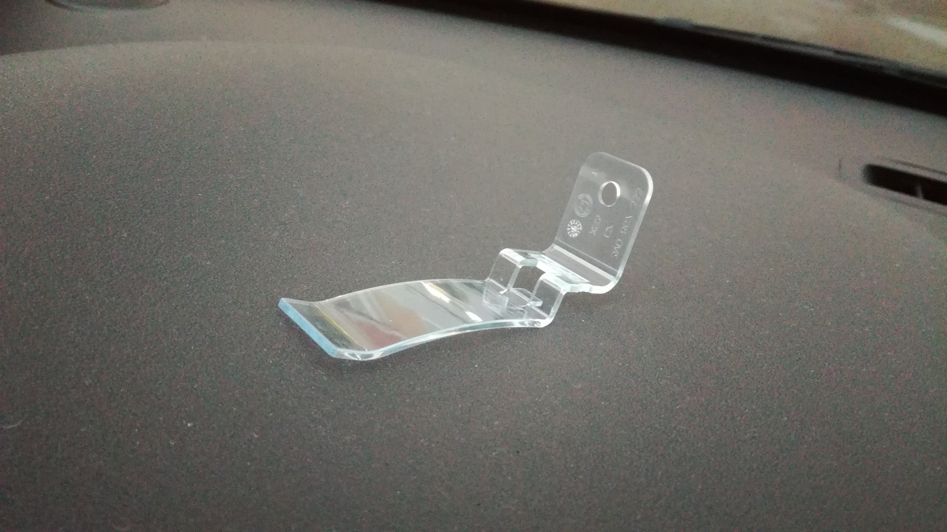

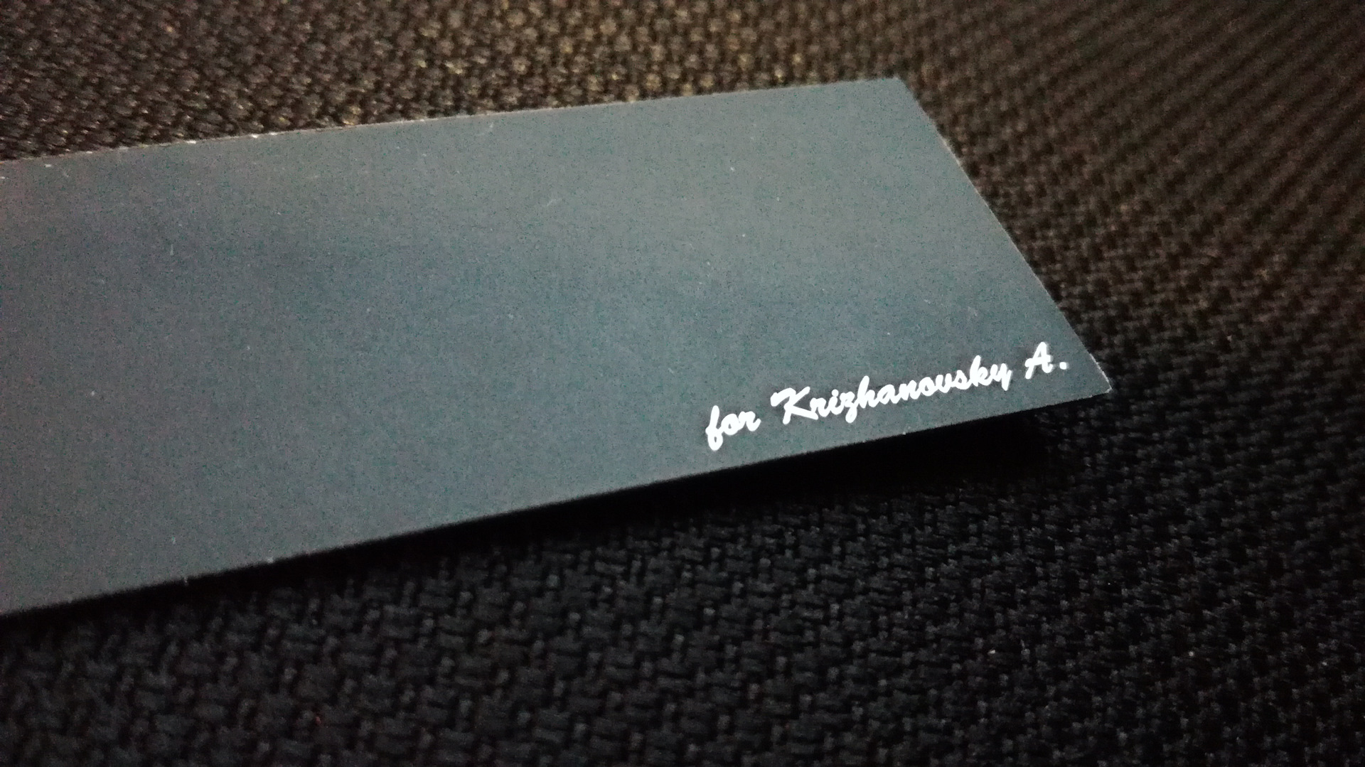

Недавно сделали мне подарок: лазерной гравировкой именную табличку с номером телефона под лобовое:
Все солидно, с гравировкой инициалов:

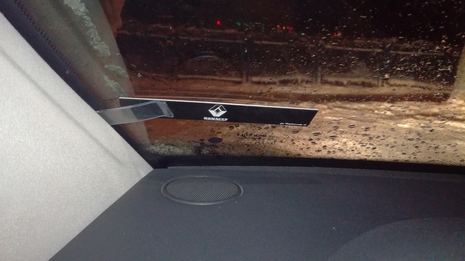

Ее закрепил на VAG-овский кронштейн у водительской стойки:
Кронштейн VAG 3V0 867 333 подходит к нам идеально, плотно прижимается накладкой боковой стойки:
Ну и финал — табличка на своем постоянном месте:

А если подключить от датчика дождя?
Алгоритм работы не тот

Рекомендую, 37 рублей всего))
Обязательно крепление снимать?
Просто зеркало перекинуть не вариант?
Шарики вроде одинаковые…
Не помню чтоб в родном было отверстие для провода.
А вы пробовали снять с шарика? Я на снятом пытался и не получилось, а если снимать на лобовом, то ему п.ц придет)
на столе, да
на машине буду пробовать когда потеплеет

А где благодарность за указание точки подключения?))))
