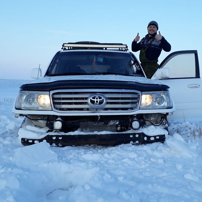

Осталось еще приварить несколько труб и будет совсем как монстромобиль)))
Хотел просто прикинуть на прихватках для начала как все будет, но товарищ так разработался, что заварил все сразу и окончательно. Не хватило трубы по краям сделать усиление.
Все это безобразие закрывается штатным бампером. Если спросите зачем? Да хз хобби такое переделывать что то в машине)))
Труба сороковая, толщина стенки 3мм. Из минусов придется проститься с омывателями фар( С другой стороны после каждой нормальной покатушки в лесу я шел и заказывал новый омыватель))) Ну надоело уже их отламывать. Может кто присоветует какой нибудь другой, более компактный распылитель омывателя фар?

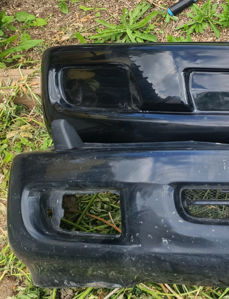

А есть отличия в передних бамперах на 100-ку в дорсте и рестах? Ищу и не могу найти информацию(((
Конечно есть, они разной формы, посмотри внимательно на бампера и увидишь, средняя часть, где ПТФ отличается.
Поставить можно любой на любую машину, но придётся колхозить.
Спасибо. Буду знать. А то моему про эксперту совсем плохо стало. Буду ставить Китай.

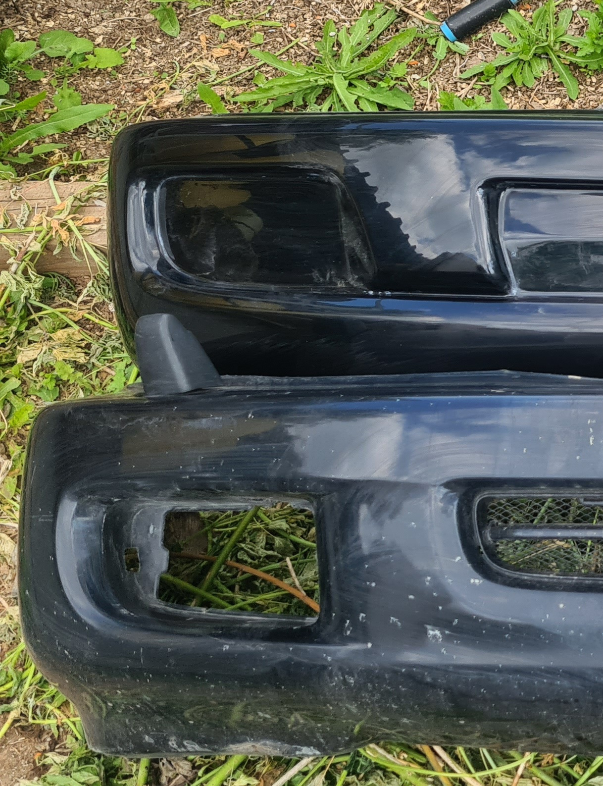

Так я в итоге себе купил как у Руслана стеклопластиковый рестайловый из Нижнего Новгорода, но до сих пор не поставил.
Там нюанс есть — отсутствуют посадочные места под ПТФ (на фото видна разница), либо ставить без них (как у Руслана), либо вживлять карманы от старого бампера, либо врезать какие-то альтернативные ПТФ.
Я пока на скорую руку воткнул SAT-овский, но качество на 3, поэтому как найду время, допилю стеклопластиковый и поставлю его.
У меня в проэкспертовском тоже не было вырезов под ПТФ. Как времянку поставил линзованные от ВАЗ 2115. Времянка стоит до сих пор. 😂 светит неплохо двумя режимами (жёлтый, белый).
Стеклопластиковый не вижу смысла ставить, т. к. не силовой.
Остался бы на ПроЭксперте, если бы он не был таким кривым. Как вспомню эту подгонку, так вздрогну… А Кит чёрный можно хоть каждый год накидывать за пять минут.
Китайский тоже кривой, ставится легко, но он в принципе криво стоит, на моих фотографиях этого особо не видно, но он снизу идёт волной, и болтается как г.но, потому, что слишком мягкий. Как поведёт себя зимой, пока не знаю.

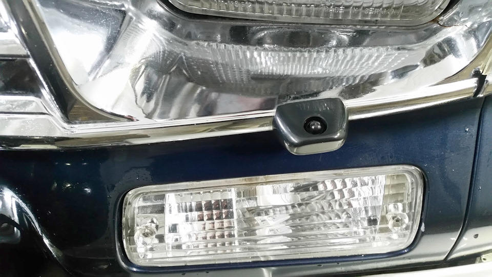

Поставь омыватели от ТЛК-70. Они очень компактные и крепятся на планку ("реснички"). Насос ставь Hella или есть вариант с Али (производительность 3-4 литра в мин)
Насос родной стоит, зачем мне другой ставить? И омывашки есть родные, просто теерь внутри в этом месте проходит труба и родные не возможно поставить на место. И их конструкция не очень, уж больно сильно они выпираеют, поэтому и обламываются каждый раз.
PS и не понял что за омыватели на 70? там вроде совсем не было омывателей фар?
Нет, были! )))
Насос другой для того, чтобы сбивать грязь сильным давлением струи. Штатный слишком слабый. Проверено.
Еще бы партномерок его. У меня есть на екзисте в гараже 76 крузак 2011 года, но на нем нет таких омываек. На сотках тоже стоит мощный насос на фары.
Toyota 85031-30020
Клапан форсунки омывателя — 2 шт.
Toyota 85044-60011 — Форсунка омывателя/очистителя головного света справа — 2 шт.
Toyota 85271-20020 — Шланг омывателя — 2 шт (не обязательно, может подойти штатный, но у меня на машине вообще омывателей нет)
Toyota 94180-40500 — Гайка молдинга — 4 шт
Насос:
ru.aliexpress.com/item/12…ling-car/32456615586.html
NB
1. Насос ОЧЕНЬ СИЛЬНО КАЧАЕТ. Замените шланги — может порвать. Насос Hella бережнее (слабее и шланги не рвет), но и цена раз в 6 выше. Если надо Hella, то номер найду.
2. Забейте номера в Exist и по схеме в электронном каталоге запчастей Toyota посмотрите как что крепится
Как вариант по два на фару www.retrodetal.ru/detail/689-21-3/
Это для стекла. Для фар там шланг 10 мм и давление большое. Скорее от волги 3102 для фар может подойти)))
Думаю, что на четырех форсунках давление будет поменьше. Лишь бы производительности хватило)

Прикольно! Плоскость бампера прям по всей длине касается верхней трубы? Сложно ли так аккуратно подогнать? И ещё интересно — верхняя труба только к нижней крепется?
Есть не большой зазор между трубой и бампером, но я там подложу что нибудь типа резины из транспортерной ленты. А так по бамперу гнется труба. Прокатывали валками для профтрубы.

Бампер вроде не совсем штатный это стеклопластиковый?
Стеклопластикоаый, точная копия штатного
Я понял, проэкспертовский.
А как его после полёта в овраг чинили? Или сам бампер не пострадал?
Нет совсем не проэкспертовский) Этот делают у нас . Матрицу делали с моего бампера (пришлось пожертвовать свой) Чинили те же кто и делал. Чиниться легко следов не остается. Только не было такого цвета поэтому светлый грунт. Но я его покрашу целиком, есть хороший английский серый грунт интернейшенел. Следы можно найти только с внутренней стороны, там видно где ремонтировали. По сути там была дыра с кулак.
Ага, так он не силовой?
До определенного предела. Скажем так валить березки толщиной с руку можно, ну и там сугробы . А джечить за него не получиться точно, будет трещать и гнуться. Если наформовать туда внутрь усилителей то будет тяжелый и смысла нет такой ставить, лучше сразу железный поставить.
