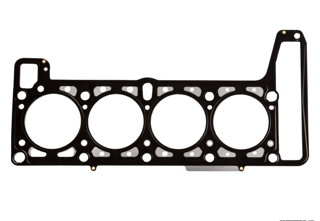

Подскажите пожалуйста объем металлической прокладки для расчета степени сжатия. В данном калькуляторе предложен объем прокладки 6,1. И расчеты из за этого не точные
толщина прокладки металлической в сжатом состоянии 1 мм, обьем можешь посчитать сам, диаметр там примерно 84мм и объем получается 5,4 куба Вот там таблица и формуты там просто подставляй свои данные и все www.drive2.ru/l/472084389430297134/

6 кубиков
