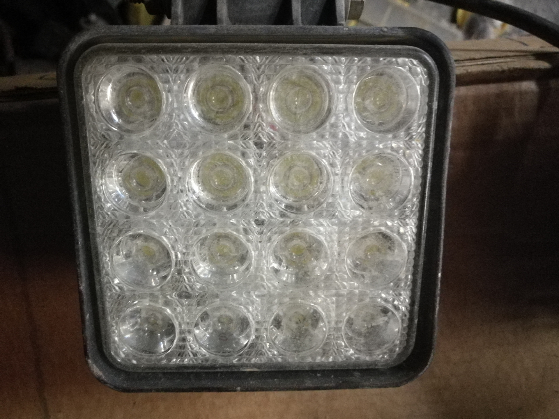

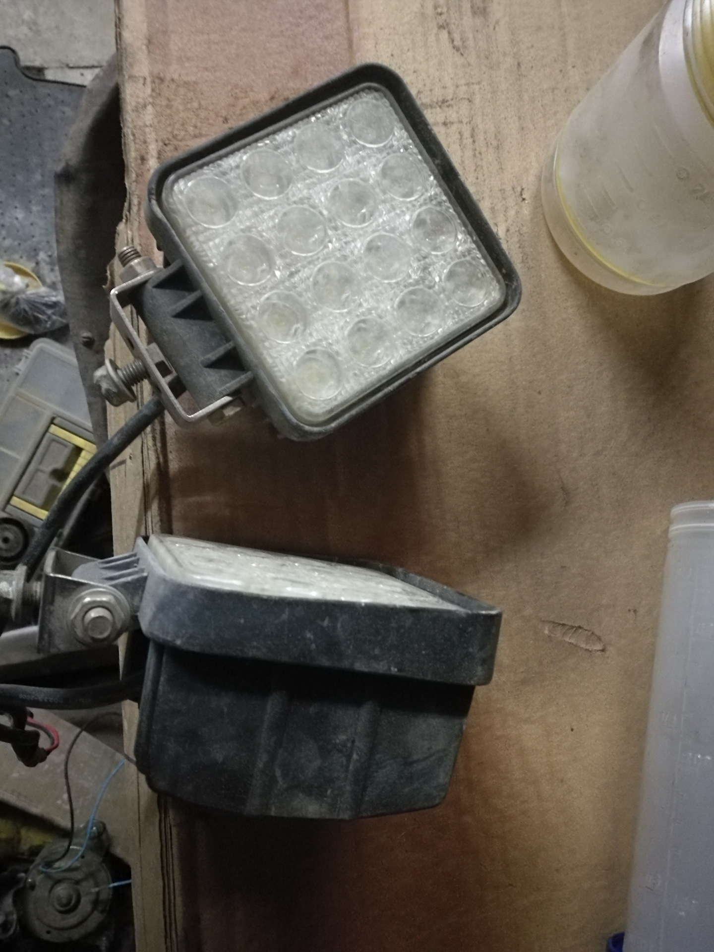

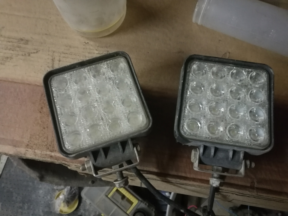

Пром.феном нагреваются по кругу в районе где стекло приклеяно к железке и отверткой аккуратно вытаскивается.ненадо ничего ковырять ломать.5мин делов. только не перегреть. У меня сгорел ряд.прозванивать надо будет.
Тоже сначала думал подобные прикупить . Но понял что на долго их не хватит. Буду покупать железные времён СССР . Или новодел танковые фары — но тоже железные и стёкла хорошие и герметичные. Они ещё есть с железной проволочного типа защитой.
У меня такие же, только круглые. Обе через месяц половина диодов засверкали а половина тускло стали гореть. Они запаяны с завода. Ножом по краю подрезал и открывал по жесткому. Потом клеил на силикон прозрачный их назад.
Спасибо
У них один косяк только был, нужно на новых было замазать герметиком место где провод входит в корпус, а так отличные фары
В чем была причина
Они клееные.только ломать. подрезай по стыку ножом.
Не термоклей?а то одна стала тускло гореть
Не. Не похоже.не рассматривал если честно.куча грязи там было)
