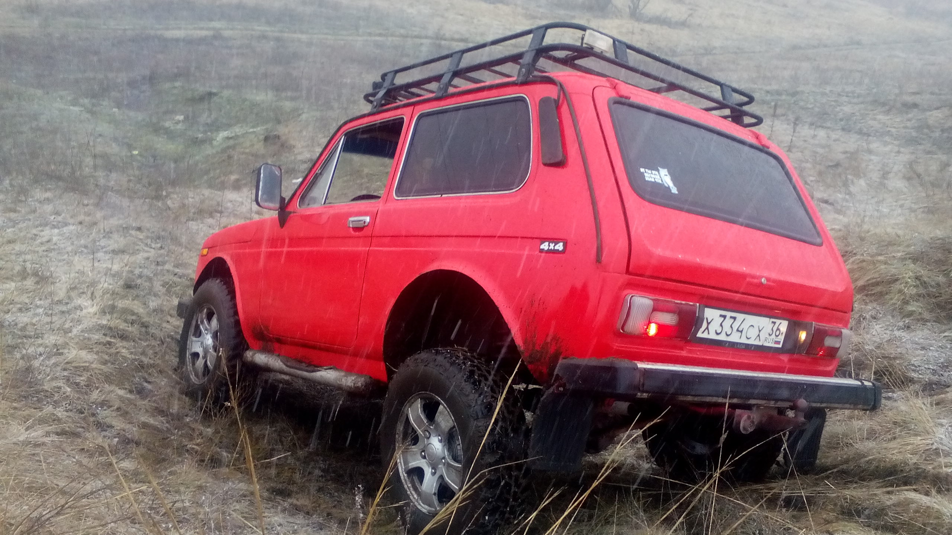

Как -то раз поехал с другом на покатушки, утопили его НиВеР при проезде ручья(ГлуБоКо ОдНаКо было) кое как на стартере на берег выбрались, Нивас быстро реанемировали и продолжили заезд, добрались до дома, и тут я загорелся НиВОй. Перерыл весь интернет в поисках, и тут наткнулся на объяву на авито, вот я уже на месте. Посмотрел понравилась, цена вопроса 48 тысяч, поторговались у капота, сошлись на 36000 тысячах, и я счастливый обладатель ЗлОмОбИлЯ! Мне нравится возиться с тачками, я с детства в гараже пропадал, с отцом тачки ремонтировал.
Вот занялся восстановлением и доработкой своего НиВеРа!

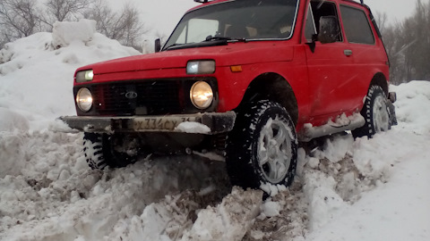

УСТАНОВЛЕННО на ДАННЫЙ МОМЕНТ:
Мотор инжекторный 1.6 мозг Январь 7.2
Лифт подвески +7 см.
Реактивные тяги усиленные спорт.
Полная покраска авто в ядерно-красный цвет.
Усиление лонжеронов.
Сигнализация + музыка.
Радиатор 21213
Тормоза 2123Шеви+Вакумник шеви.
Сцепление+Маховик 2123Шеви.
Резина 225\75 р16+ диски шеви (литьё)
Арки обрезаны, заварены
Генератор 80А перенёс на верх.
СРПМ (Стальной корпус редуктора переднего моста).
Главные пары 2101.
КПП 5 ступка.
Задний самоблок, Блокка 100% Иж Техно.
Подрамник на раздатке, самодельный.
Защита передняя усиленная 3мм.
Пороги трубы.
Амортизаторы Шеви все в круг.
Вольтметр дополнительно.
Сапуны выведены вверх.

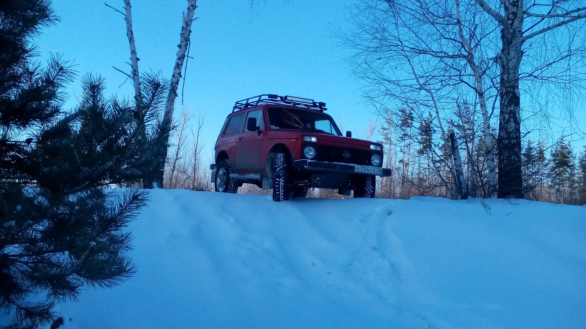

Экспедиционник на крыше + LED люстра.
Лебёдочка халявная Ермак (Нивке хватает).
Реечный домкрат.
Сидения Ваз 21123(КУПЭ) откидные.
Термостат Шеви нива.
Моторчик дворников 2110 дворники зверь.
Печка доработано медный радиатор+ моторчик 2108 (4 скорости обдува).
Габариты передние 21214 нового образца.
Раздатка Шеви Нива.
Кардан задний усиленный Бел Кард.
Двойной вентилятор радиатора, каждый включается при разн температуре.
Задня оптика pro sport.
