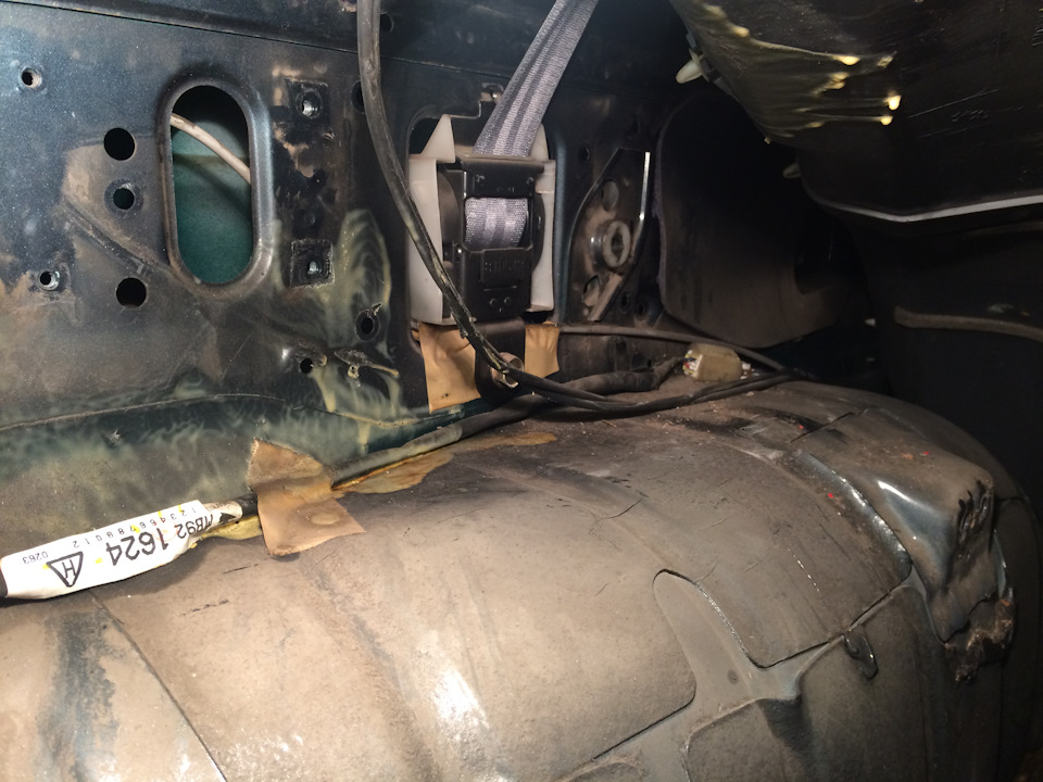

Я не знаю почему, но я искал и не нашел инфу о том кууудааааа же ставят компрессор на 3д паджериках. Где эти люди? Это секретно? Вы не пользуетесь? Не ставите? Только ленивый не написал, что компрессор на 5д стоит под сиденькой, но про 3д ничего… В общем поставили его подозрительно удачно в подозрительно штатное место: левое заднее крыло. В место, где находятся блоки управления подвеской.

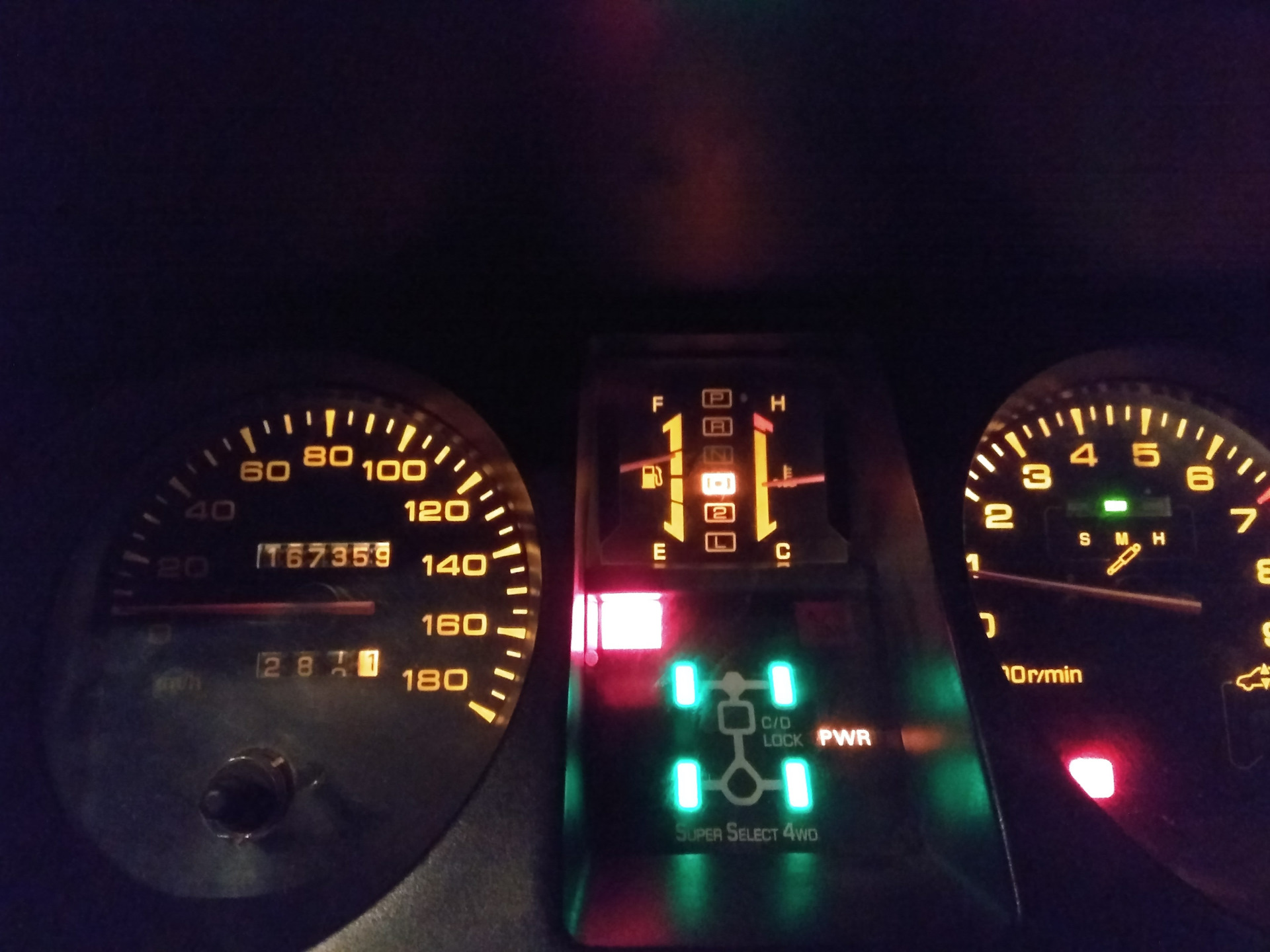

Ну и собственно сам результат. Как я уже говорил, в моем случае блоку можно включить даже на заднем приводе.
ХОООБААААА

Штатно должна быть блокировка, а мне машина досталась уже с обычным мостом. Хочу восстановить,
Нашел какие-то фишки, за псевдо шумкой.
Да, смотришь правлиьно, туда и ставь
Шланг кинул через резинку под ногами пасика, там где вся проводка проходит
Штатное место за обшивкой левого крыла?
На 3д паджике да.
А можно поподробней
Кто бы спросил . Компрессор как и блок стоят внктри заднего левого крыла, между катушкой ремня безопасности и креплением подлокотника (втулкой) там отверстия под гайки и болты
Туда и поставили.

Штатно этот насос стоит в нише рядом с левой катушкой ремня безопасности на трёхдверной модели.
Вот туда и поставили))

небольшая поправка, по штатной схеме для включения задней блоки понижайку включать не обязательно, достаточно межосевой блокировки
у меня без понижайки не включается насос который в задний редуктор качает.
у меня включаешь полный привод, включаешь межосевую блокировку, и тогда включается задняя блока, у Вас автомат или меха? может от этого зависит схема включения…
автомат, американец. там даже на козырьке схема есть и на ней указано что кнопку включения блокировки нужно жать последней
интересно, значит схемы включения отличаются…
у вас акпп 5 ступая уже?
кузов же рестайловый
нет, у меня бенз 3 литра 12 клапанный, коробка 4 ступка aw2 гидромеханника, араб
тогда х.з может у арабов по другому и правда сделано
