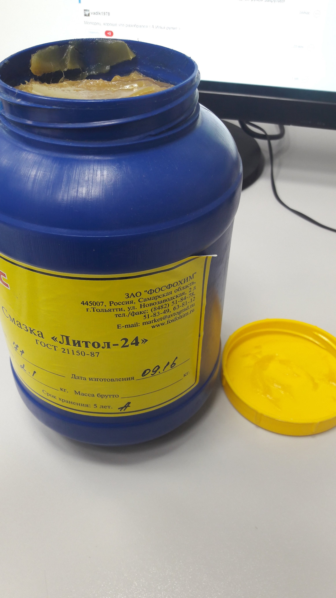

Посмотри пожалуйста, вот такая смазка пойдет!
Маловато будет:)
В магазине больше не было в наличии!
Жаль, а можно было бы сразу бак туда макнуть и не париться.
