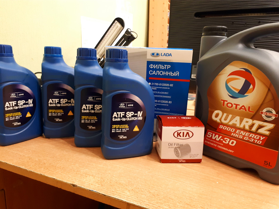

Итак, было заказано масло в АКПП и ДВС . Ну и фильтр салона приоровский и масляный оригинал.

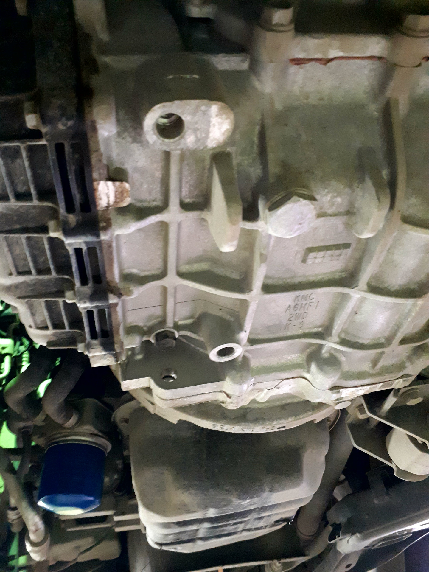

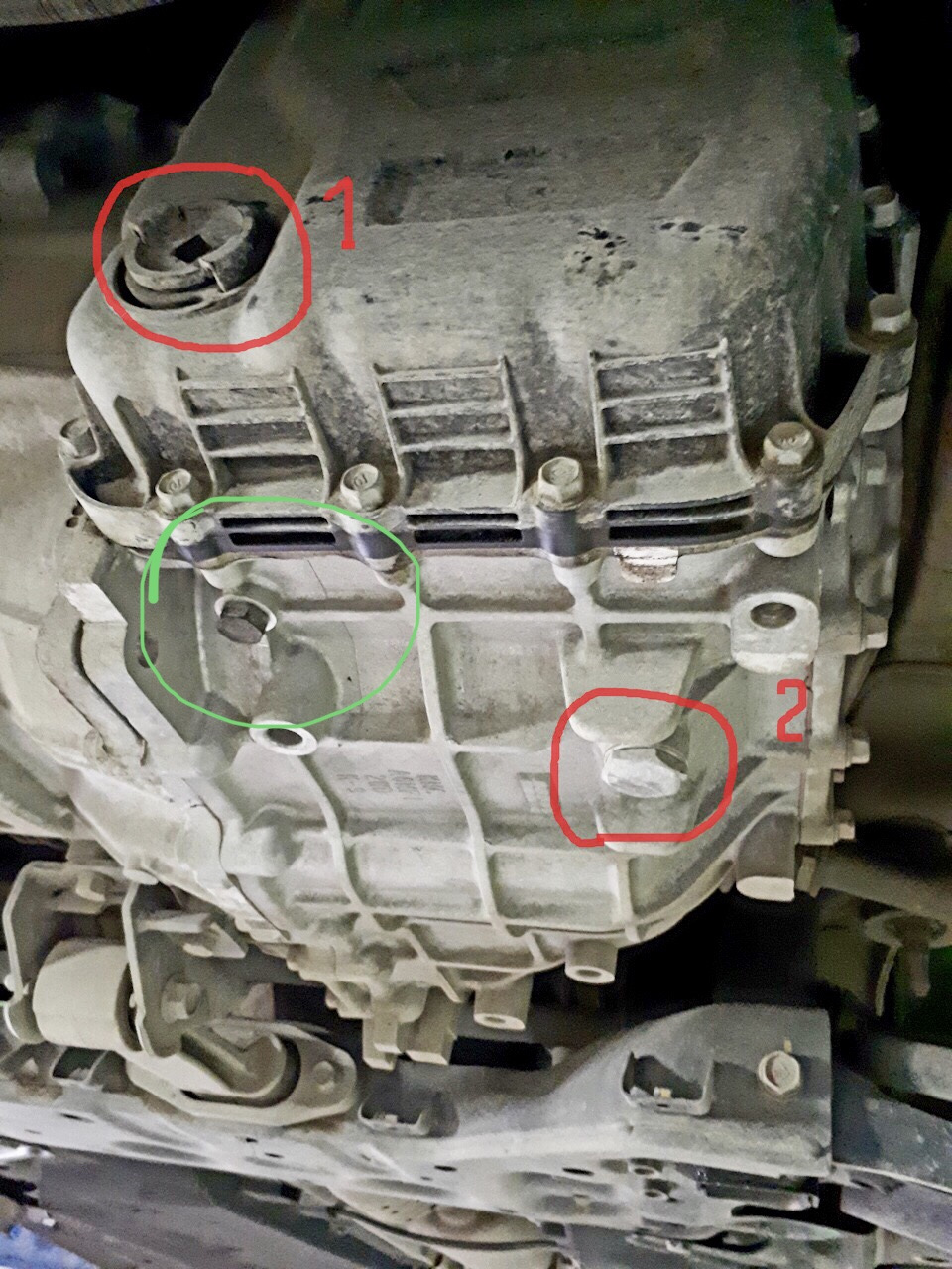

Поднял машину на подъемнике ( хорошо иметь свой подъемник ) и сняв защиту приступил к замене.Замеку масла в двигателе я описывать не буду, а вот о замене масла в АКПП расскажу. Для того чтобы слить масло с АКПП нужно открутить сливную пробку головкой на 24 (под цифрой 2 на фото ), но перед этим открутите контрольную пробку ( цифра 1 на фото ) и посмотрите сколько сольется масла от туда.
Это нужно для того чтобы залить столько сколько было т.к. машина может располагаться не горизонтально и из-за этого масло может не течь из контрольного отверстия либо наоборот вытекать много.
Для снятия контрольной пробки ( пластиковая ) нужен квадрат на 10мм. Но если его нет то пробка открутится плоскогубцами или люой пластиной если ее поставить враспор между ушками ( кто увидит пробку тот поймет о чем я ). Пробка пластиковая с уплотнительным кольцом, поэтому закручена не сильно. выкрутив пробку контрольную я слил грамм 100 масла .

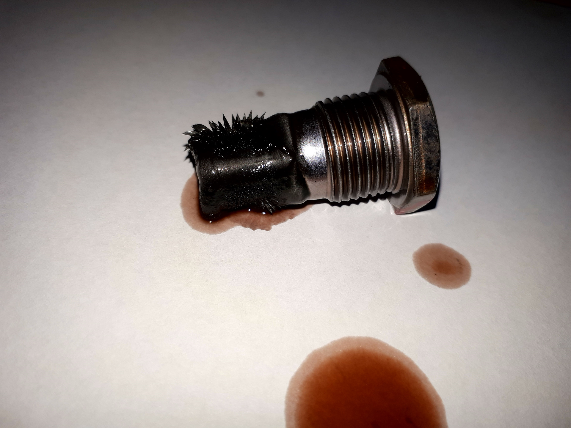

Потом откручиваем сливную пробку предварительно подставив емкость для масла. Я использовал 5 литровую бутылку с отрезанным горлышком, чтобы проверить цвет и объем жидкости слитой.

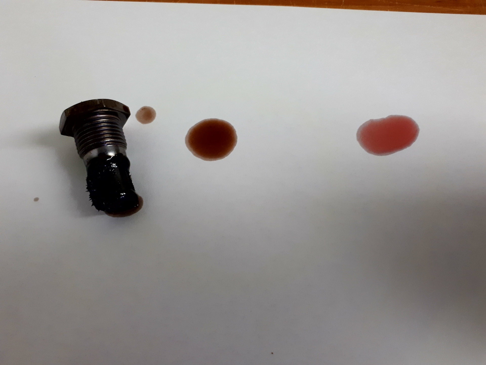

Слилось масла 3.5 л. Масло естественно темное. Не сказать чтоб прям черное но темне нового. Это видно по каплям на листе бумаги. А магнит на пробке весь в "ежиках" от металлической пудры.

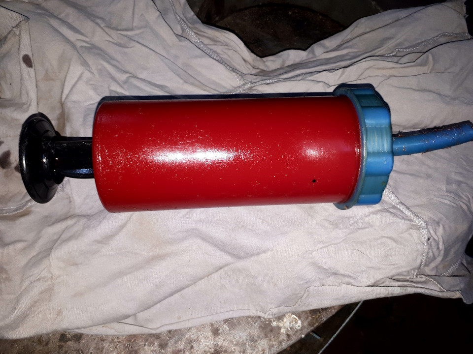

Когда масло перестало течь из сливного отверстия — закручиваем пробку и начинаем заливать новое, свежее маслице. Заливал я его через контрольное отверстие при помощи нагнетательного шприца.
вошло 3 -3.2 литра масла, а слил то я аж 3.5л… Но я завел машину и повключал передачи ( прямо на подъемнике ) и тогда вошло ровно 3.5 литра. Чтоб контролировать объем слитой и залитой жидкости я старое масло заливал в бутылки из под нового. Вся процедура заняла около часа с заменой масла в ДВС и АКПП.

А это для чего? Зелёным выделил
Беспонятия

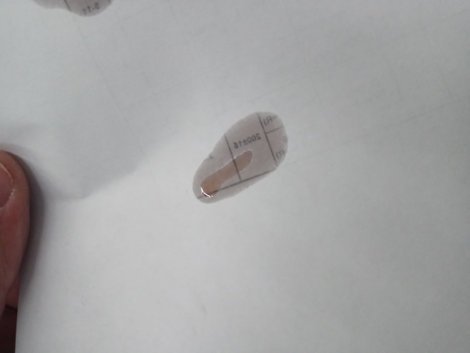

Вот на 23000км проверял
a.d-cd.net/8g8ae9s-960.jpg
ну так всё отлично, прозрачно.
Темновато, но ещё рабочее. А на 45000 его уже надо менять, оно не впитывается в бумагу

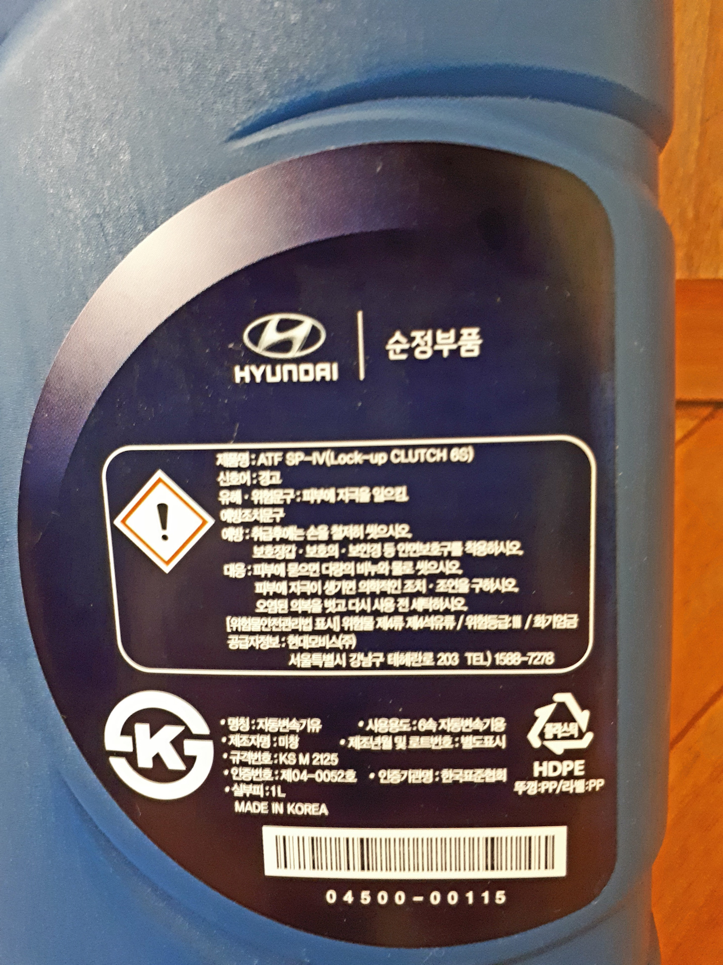

Если банки из под масла не выкинул, то сфоткай оборотную сторону
вот такая наклейка с обратной стороны. А зачем тебе?
Да там пишут какой завод заливает. Бывает, что Зик льет.я вот заказал 4л Зика. Как приедет, так поеду менять
Мичанг льет, блендер масла Eneos.

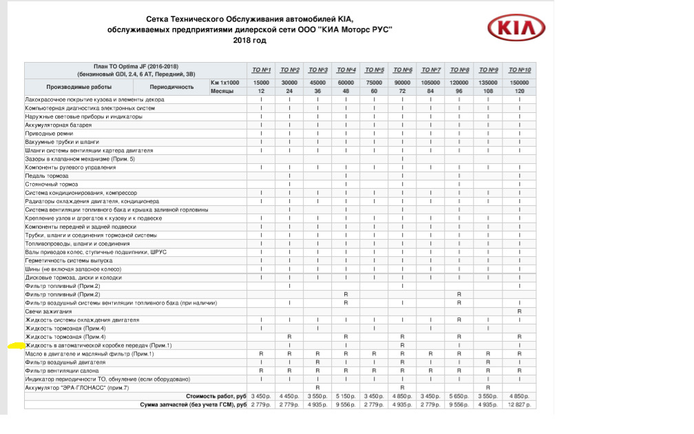

Подскажи на каком пробеге первая замена масла в коробке?
на 90 по регламенту
Kostyan333
по регламенту в 30 и 60 тыс. поверка а в 90 замена. Но что с маслом будет в 90 тыс. это жесть.
В какос регламенте ты увидел 30 и 60?
в официальном регламенте на 30 и 60 ПРОВЕРКА. я так и написал. в чем вопрос?
Ну знаки препинания расставил бы — понятнее было бы. И в каком регдаменте указана проверка на 30 и 60? Где на него посмотреть можно? Шрифт уменьши плиз.
