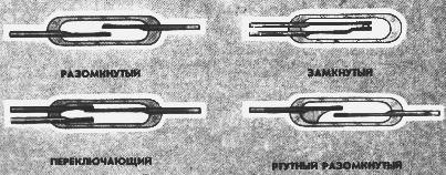

Я использовал 3-контактный геркон и неодимовый магнит, вот такие
Теперь вынимаем 2 пистона обивки с правой стороны багажника. У геркона откусываем одиночный контакт (Нормально Разомкнутый), он не потребуется. Припаиваем наш проведённый провод к одному контакту геркона. Для изоляции лучше всего использовать термоусадочную трубку

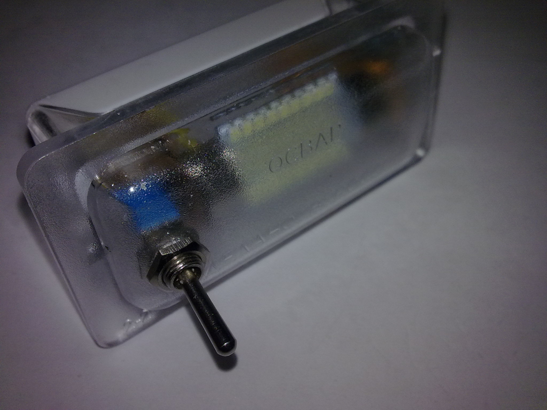

Вот и вся работа. А для того, чтобы подсветка багажника не горела зря при открытом лючке, я впаял диод между скотч-локом и плафоном багажника. Катод диода направлен на плафон. Если горение подсветки не мешает — можно диод не ставить. Самодельный индикатор в БКЛ теперь реагирует и на дверь багажника, и на лючок

Трезконтактный это КЭМ-3, одиночный контакт не используется
я так понимаю надо или замкнутый или переключающийся . У вас переключающийся, но если если смотреть по фото то у него надо одну ножку спереди и одну сзади использовать, короче как раз одиночный задействован, а где 2 контакта, они просто перескакивают
Посмотри схему геркона кэм 3. Именно 2 контакта рядом нормально замкнутые на нем. На схеме у тебя возможно геркон другого типа. Двухконтактного нз геркона мне в продаже найти не удалось
а какоой группы лучше брать ? там герконы КЭМ делятся на четыре группы чувствительности – 0, А, Б и В., в продаже нашёл 0 и А, у ампер больше
Без разницы, в качестве нагрузки лампочка 12в 10вт, любой из них её будет держать
Не, там чувствительность к срабатыванию, меньше надо магнитное поле

нашёл на плафоне все провода, но не понимаю, там есть и белый с чёрной полосой и белый с красной полосой, какая разница к какому цеплять если они всё равно внутри плафона соединяются ? я так понимаю на этих проводах +, а мы на него пускаем массу, это же замыкание получается ?
Можно подключиться к любому из них, если не припаивать диод, но будет гореть свет в багажнике при открытии лючка. На самом деле там плюс приходит на лампу по одиночному красно-голубом проводу. У двойного провода бело-чёрный замыкается на массу через концевик в ручке двери багажника, а бело-красный идёт на штатную сигналку (блок управления электропакетом).
При открытии двери багажника (или при открытии лючка бензобака по моей схеме) на бело-чёрном проводе появляется масса, соответственно и на бело-красном тоже, сигналка срабатывает, и при этом эту же масса зажигает плафон. Именно для этого я впаял диод в схему, чтобы при открытии лючка свет в багажнике не загорался. Но тогда нужно припаиваться к бело-красному проводу. Если надо на бумаге схему набросаю
теперь кажется понял ), просто смутило что кто к черно белому, кто к красно белому пишет, кто вообще, что при подключении что -то сгорело, решил разобраться . Значит к красному припаяю, свет в багажнике всё равно выключаю кнопкой, а то иногда ставлю в гараж машину и открываю капот чтобы остывала и оставляю так, а у меня свет в багажнике загорается, разряжает акб
У тебя установщики сигналки диод не поставили, поэтому горит свет в багажнике при открытии капота. На штатной сигналке такого не будет
