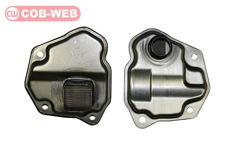

Кольцо уплотнительное 31526-1XG0A его цена 90 руб. (честно я так и не понял куда и зачем) ставится на железный фильтр.
Это который грубой очистки? Сеточка?
Его не снимали.
Да! А почему не снимали? Там же грязи всякой много? Надо было хотябы его промыть но я меняю всегда на новый, мне так легче спится.
Не знаю почему… мастера сказали что туда лучше не лезть… как-то так… типа это просто сеточка и все.
На следующей замене со снятием поддона я бы хотел его заменить.
Вы ставите оригинал?
Писец я бы больше вжизни к этим мастерам не поехал. Сеточка не сеточка но чесслово я еще ниразу не укого не видел его чистым. Обычно все снимают и в бензине промывают, а я да ставлю новый оригинал www.drive2.ru/l/463860867088253082/ здесь фото нового и старого грязного.

Там чёрного киселя внутри много осталось. Я промывал.
