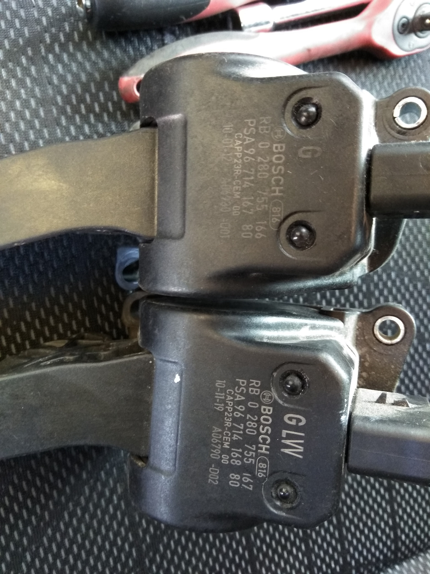

Про установку написано куча статей.
Кратко опишу сколько это мне обошлось.

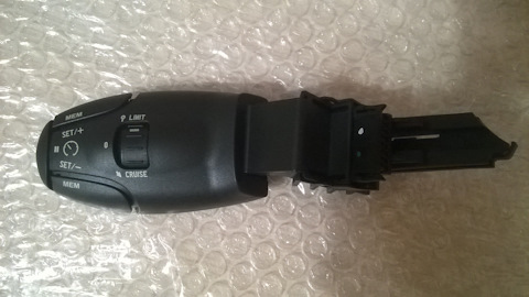

Джойстик (Китай) — 15$ (с доставкой). Покупал на Али
Лексия (Китай) — 46$ (c доставкой). Покупал на Али.
Куда ложить данную затрату решать Вам т.к. штука нужная и не только для настройки круиза.
Теперь самое интересное.

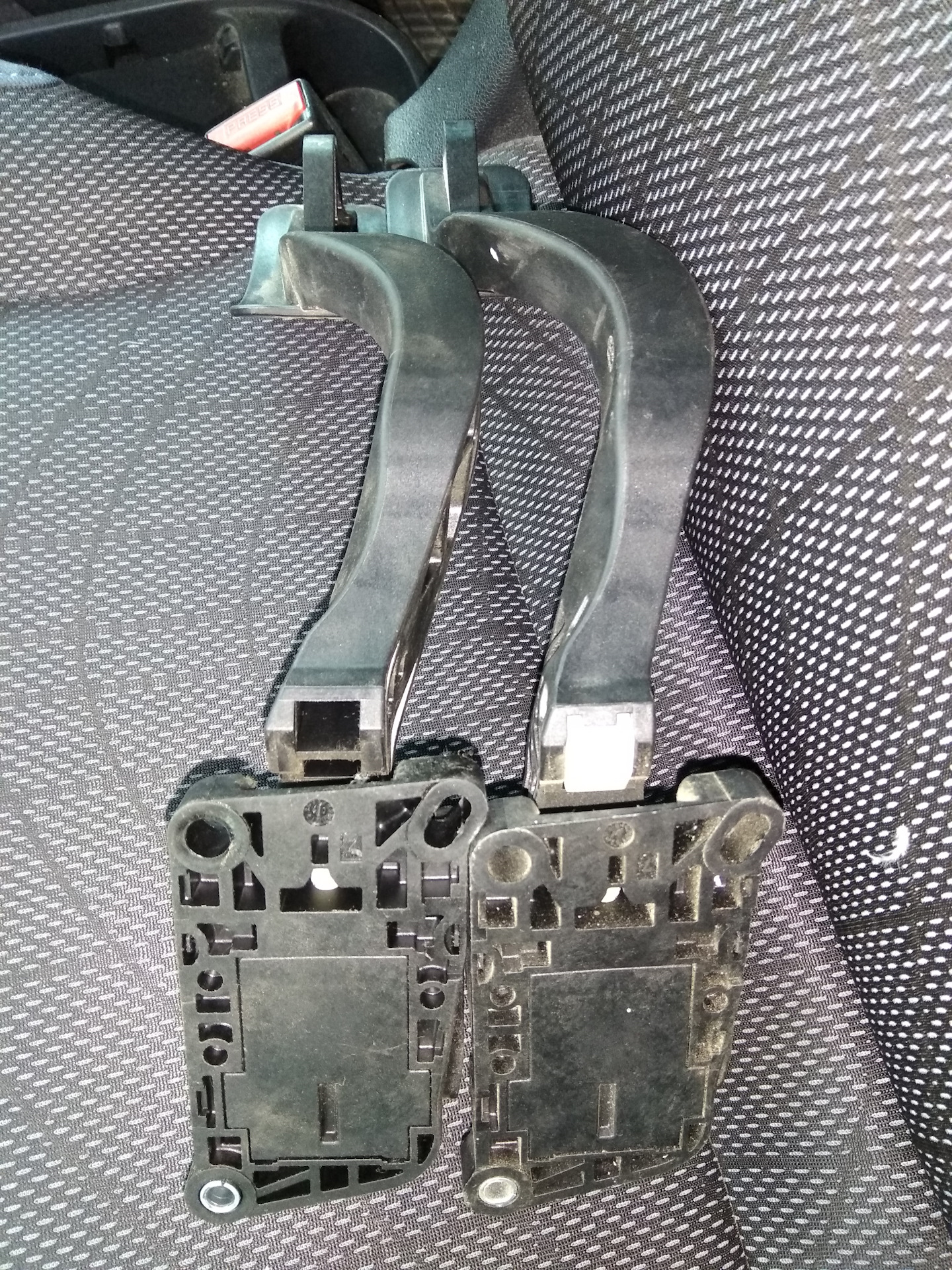

Педаль с кикдауном. У нас не нашел. Нашел родную от Берлинго в Польше на Allegro — 29$ + 14$ доставка.

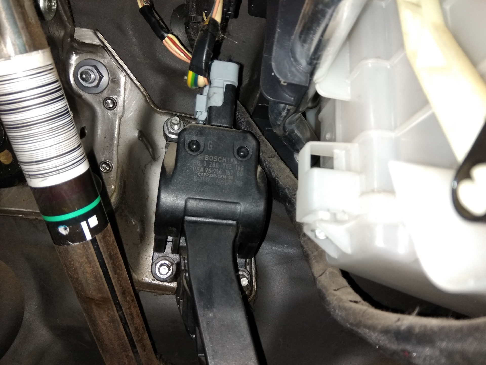

Установка
Разобрать, вырезать дырку, вставить джойстик, собрать, открутить старую педаль, отсоединить, присоединить и прикрутить новую, активировать все Лексией.

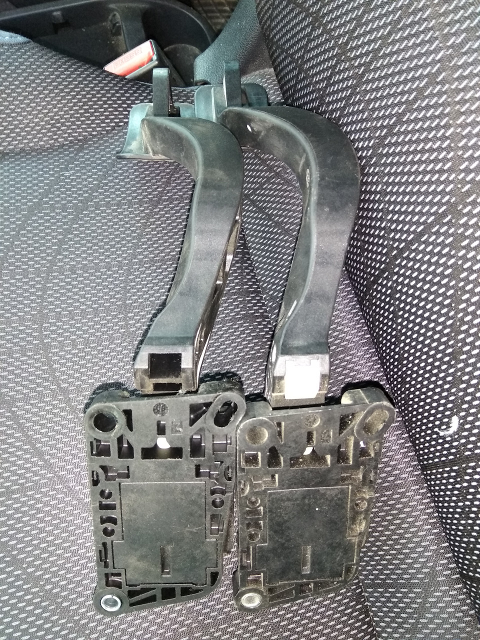

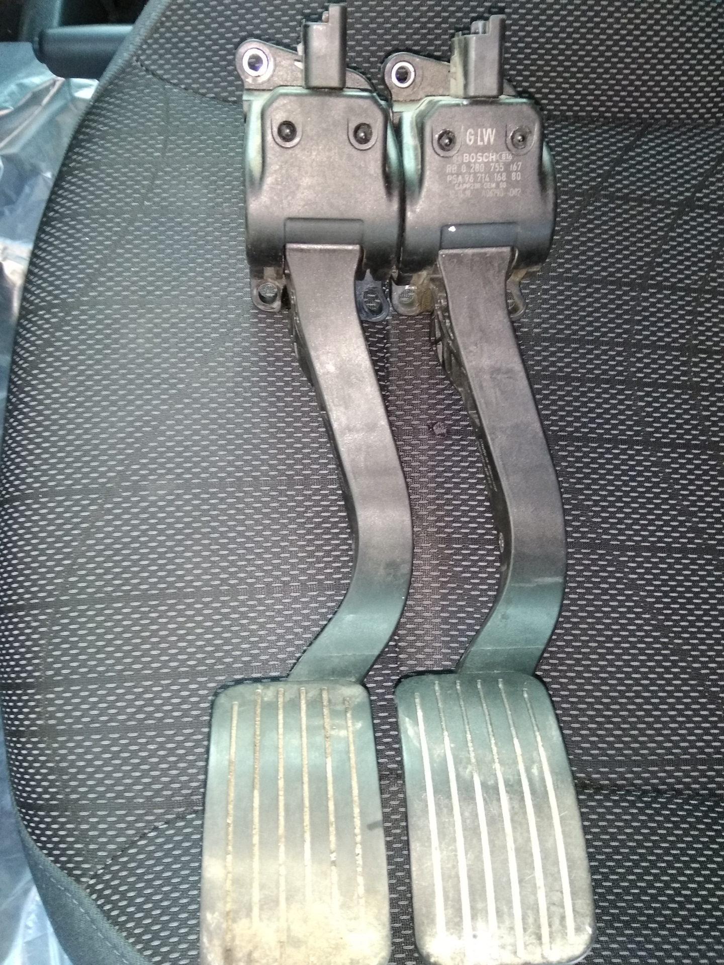

Теперь несколько фоток старой и новой педалей.
Запчасти на фото: Z80755
Запчасти на фото: Z80755, 9671416880

А что там с педальной не так что ее менять приходится?
Без замены не работает ограничитель скорости. И если в настройках поставить что есть ограничитель то сыпятся ошибки что то типа "жёсткая педаль"
Я себе поставил от 3008 пыжа.
