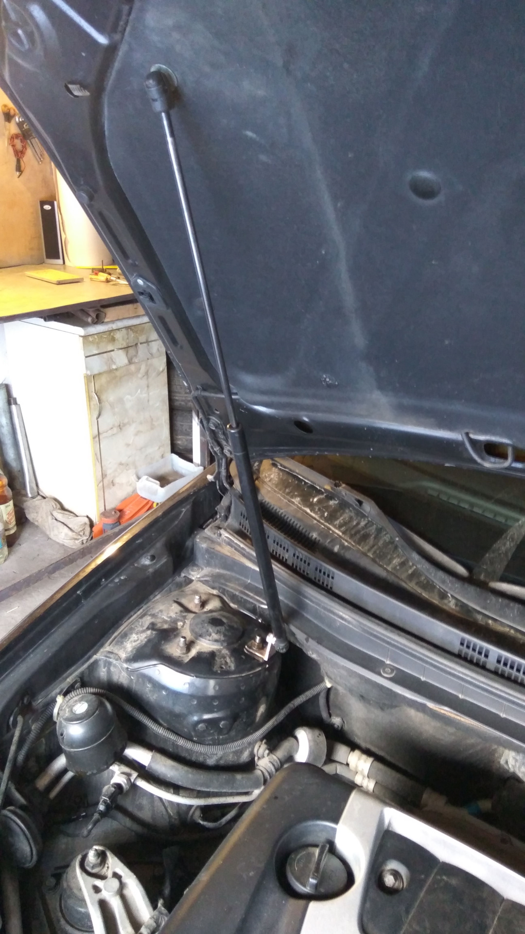

Когда денег жалко, а руки правильно растут)
Вот и я заменил палку на автоматику😀

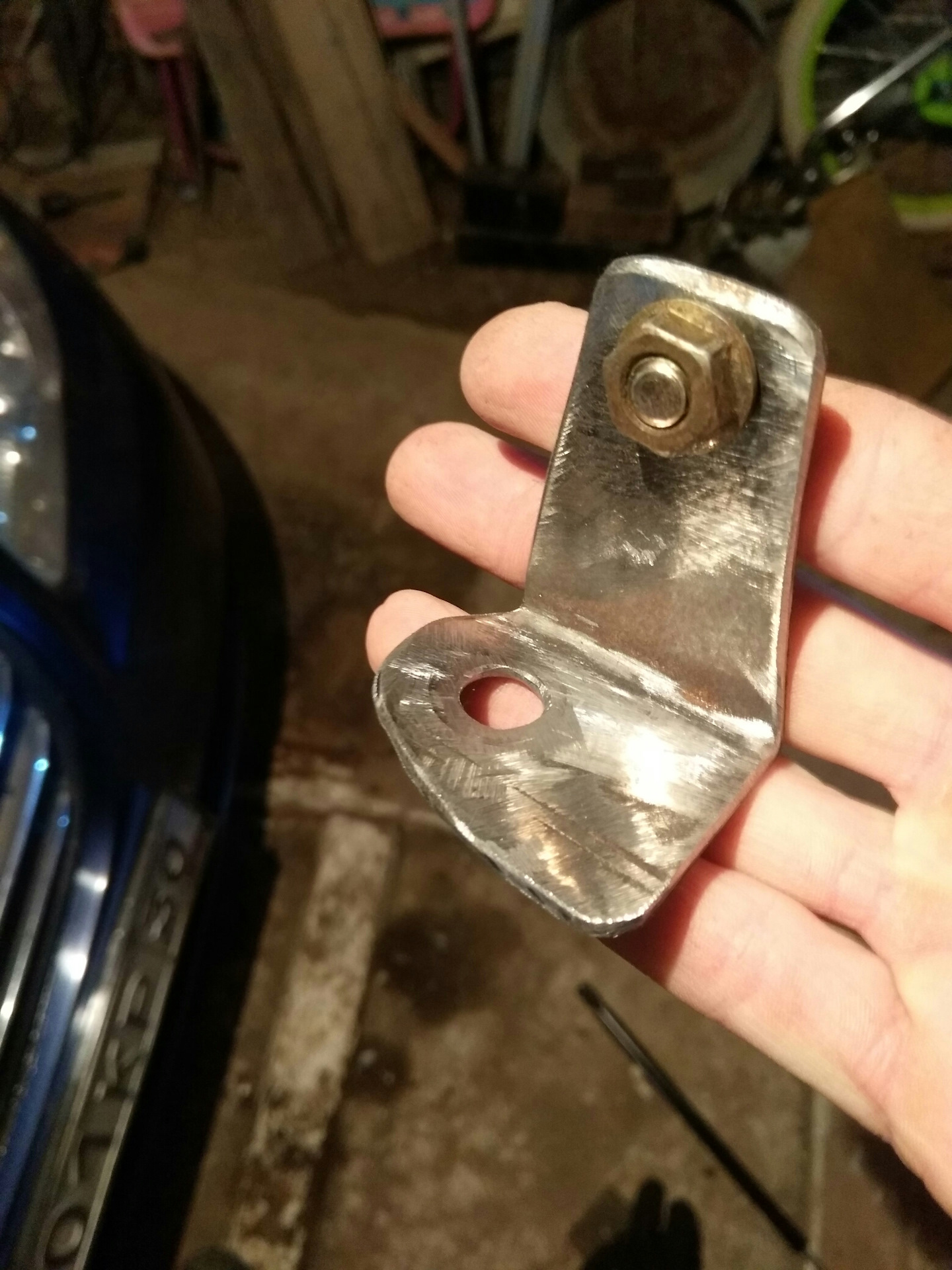

Крепление сам замастрячил, держит очень даже хорошо. Долго думал как к капоту крепить. Нашел в запасах уголок и был на нем уже болтик со шляпкой чуть меньше бокового отверстия но больше отверстия под заглушкой. Сразу за шляпкой болтик имеет квадратик и такая же проточка на уголке, как раз удобно закрутить, чтобы болт не проворачивался.Проволочкой замотал за резьбу и протянул. И аккуратненько сильно затянул. Ну а нижнее крепление подгонял по месту, сделал из профтрубы 80*60. Поднимает чуть ниже чем на палке, но и этого хватает!

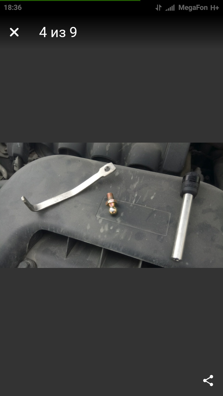

Запчасти на фото: HF522206

Амортизатор газовый наоборот надо поставить. То есть перевернуть, как положено.
А в чем разница? Да и так впринципе поднимает.
Если поставить, как должно быть — то в конце хода подъёма капота будет плавное замедление, в качестве примера любой ВАЗ 2110.
красавчик) только надо поподробней писать — какой аморт купил и где. ценник и т.д…я в сомнениях — самому мастрячить или купить готовый как многие…так что давай больше подробностей…а палка действительно бесит когда она у тебя впервые…
Аморт брал от калины, номер вон на предпоследней фотке есть. Просто в магаз зашёл и говорю мне самый длинный, им оказался от калины, от хетча вроде. 63-64см. Уголок нижний из профтрубы(2мм) вырезал и обточил нижнюю часть что на стакан ложиться, под углубление и засверлил дырку под ее гайку. Ааа верхняя часть получилась см7,5-8, капот прикрывал нормально, ниче не достаёт, не задевает и так же засверлил как можно выше. А вот в верху уже придумывать надо, у кого как( если не покупной). У меня уголок с квадратной проточкой( чтобы болт не проворачивался) и болтик такой, со шляпкой чуть меньше чем отверстие слева, но больше чем отверстие под заглушку, сфотать забыл, постараюсь может замерить так.я его проводкой затянул с дырку и аккуратно к уголку прихватил и под уголок обшивку подрезал и все аморт закрепил и вуаля!Итог 400р и мин 30 работы. Зато кайф самоделки!

Аморт можно ещё см на 4-5 длиннее взять, если найдешь.вроде как от соболя говорят подходит. Капот ещё выше поднимется, там запас есть
Молодец.Если ты гайку протянул в капот то к ней бы сразу и прикручивал амотризатор и уголок не нужен тогда.
Не, я болтик протянул с плоской шляпкой. Гайку если туда затянуть, то фиг знает как крепить. Это в наборе который продается сделана гайка через удлинитель.
А, тогда понятно.Или прикрепить её к планке какой нибудь
Ну да, к планке думал, но тогда капот дрявить, а то фиг знает как планку крепить. Просто так совпало что болтик такой попался удобный😀. Посмотрю как прослужит
Зачем дврявит капот?
А как планку крепить? Ну не капот а усилитель капота, не так выразился.
К планке гайку, а планку в дырку
А, ну понял. Я кстати так примерно приложил если типа сразу к капоту крепить, то шарик на аморте на излом идёт.
Не пойдет

Я вот себе тоже не давно сделал подобие такого, только пришлось снять, так как появился зазор между капотом и левой фарой.
С чего бы зазор? А убрал амортизатор зазор пропал?зазор сразу появился как поставил?
Да, как убрал пропал. Пробовал регулировать резинками которые как с резьбой, ничего не вышло
Странно. У меня все плотно. Только у меня крепление иначе маленько сделано чем у Вас.
Может амортизатор или как его… Слабже
Не на тот болт стакана прикрепили просто.
