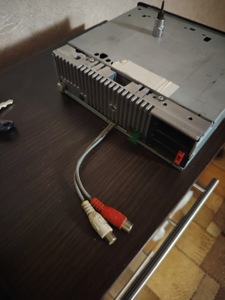

Приветствую тебя мерсовод✌️ Скажи пожалуйста, может знаешь, как на 3100 впаять 2 rca выхода? Хочу подключить усилитель для сабвуфера.
Купи конвектор ) который берёт высокий уровень с выхода на задние динамики и понижает его, на вб есть )
Я что то такое видел, а как же задние динамики? На них звука не будет получается?
Нашел толкового электрика, все, саб работает👍
Да обезательно .
Ты не обращай на эти номерации только с обратной стороны платы найди эти Контакты и припай так как на фотке
А дорожку перерезарь нужно?
www.disput.az/index.php?a…ntroller=topic&id=1058495 Я так подключил всё чётко работает
Спасибо, переделаю у себя, а то подключил через CC, качество полная хрень)

Я не совсем понял зачем он пометил метками и обозначил 2004 и 2006, и зачем он чим звука обвел ?
