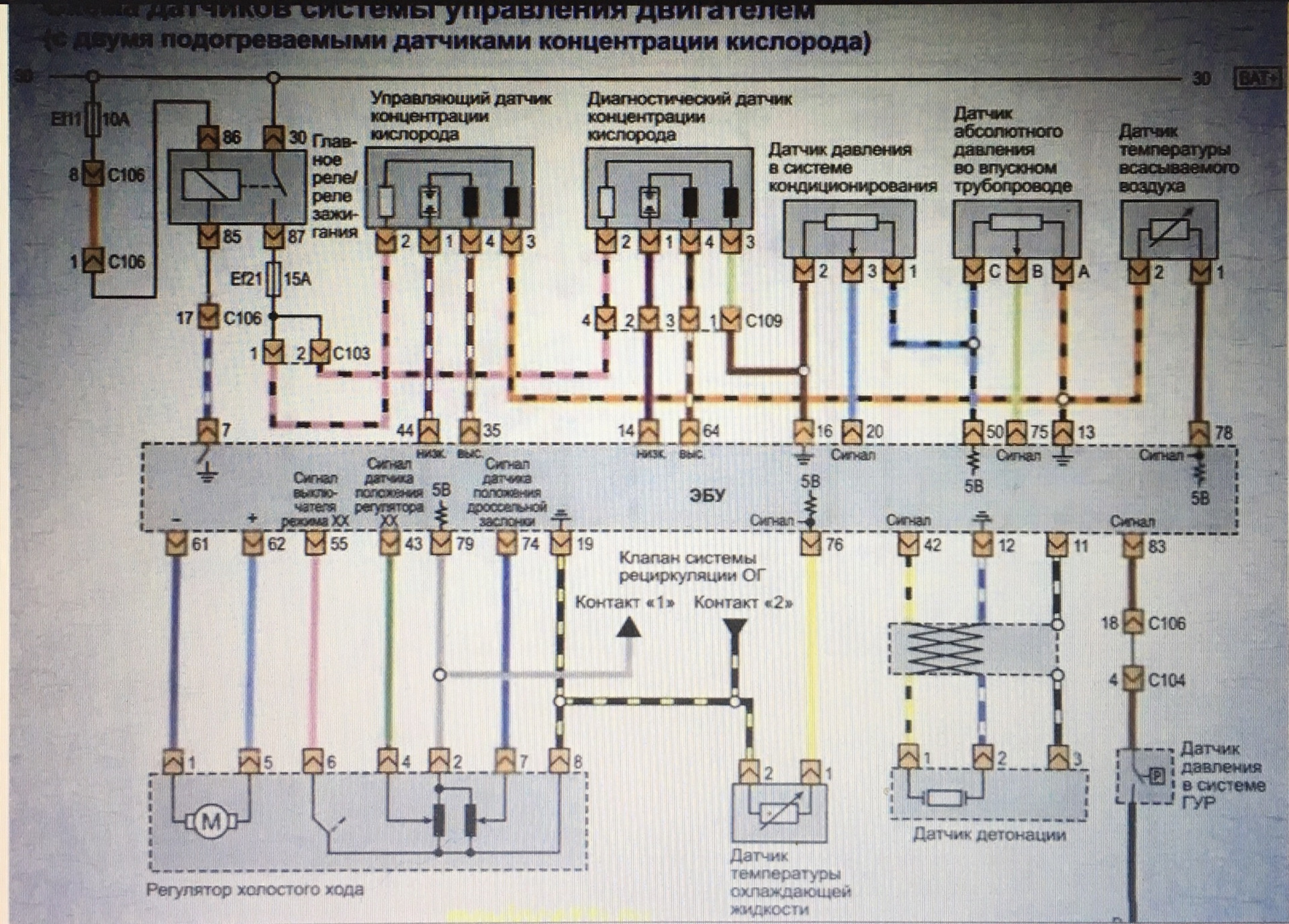

Так и не понял как был реализован прогрев ДК1?
Понял, ЭБУ имеет свою ногу управления подогревом.В разъём необходимо доставить пин и протянуть к датчику кислорода.

Там не импульс а полноценный сигнал идёт)
У меня был разъём запасной, достал пин с него и в свой разъём вставил.Сигнал будет поступать тогда когда ЭБУ видит холодный мотор, идёт прогреврчный режим.Проверить тестером можно

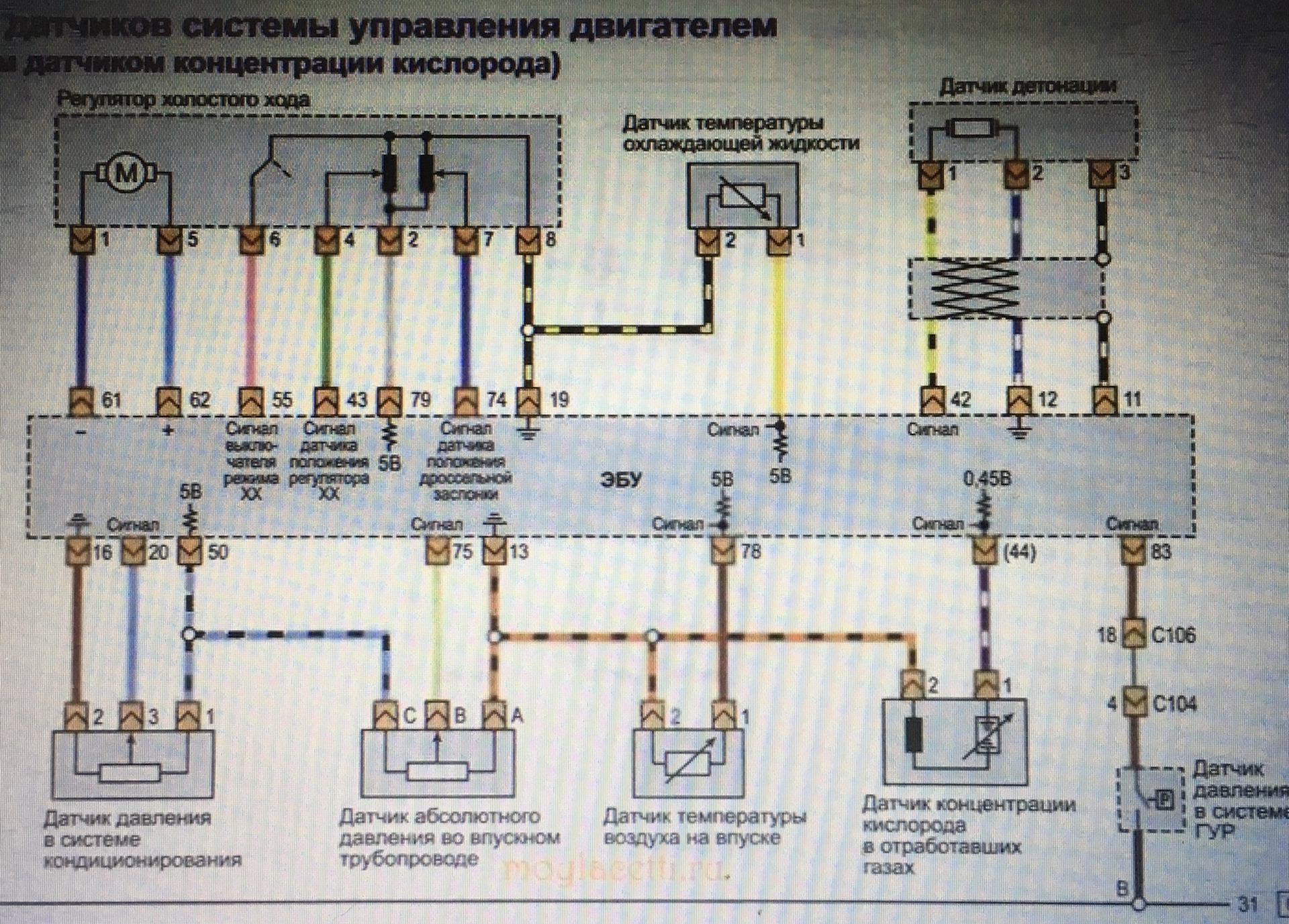

По схеме глянул, на 1.6 с двухпроводной лямбдой 43( сигнал); 13 («-«), а с четырёх проводной лямбдой 44 (низк.) и 35 (выс.недостающий контакт), и на обогрев 13 («-«) и С101(3) «+» (насос). Как нужно правильно подключить? Если 13-й задействован на обогрев, то значит вместо него 35-й?
