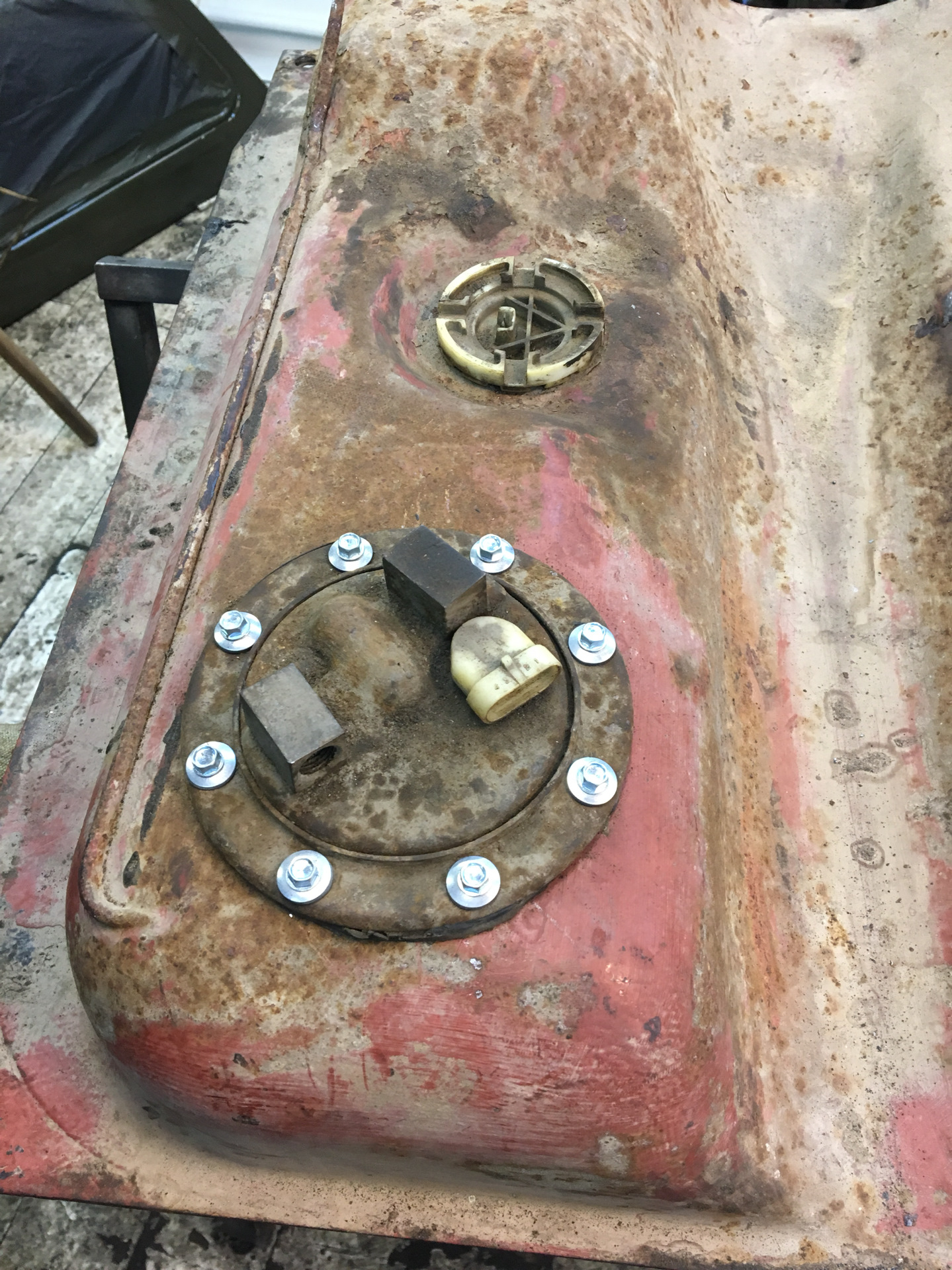

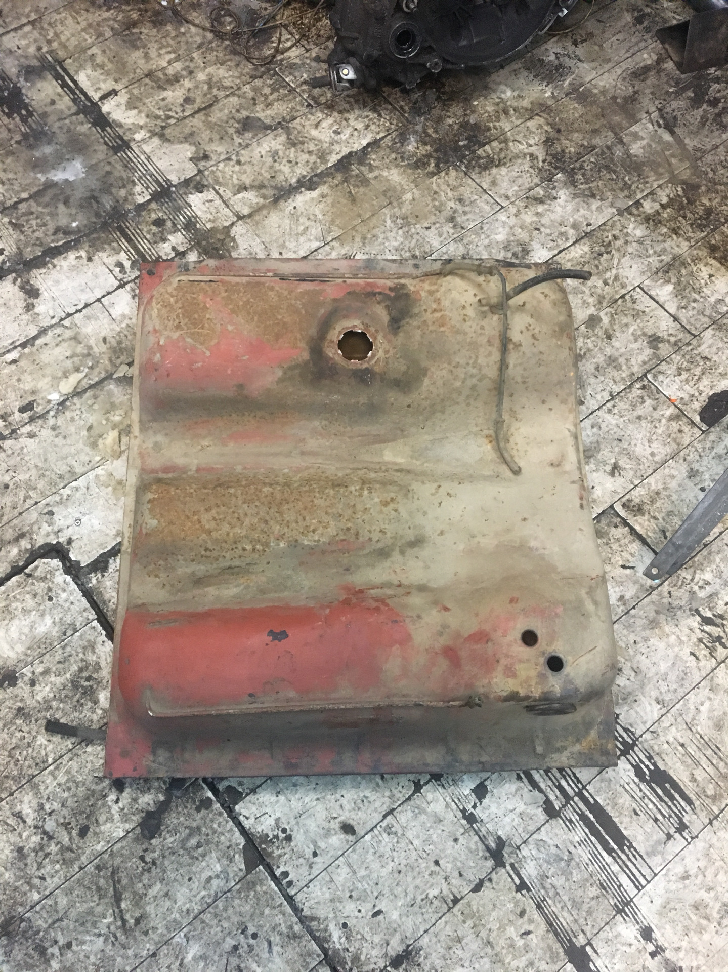

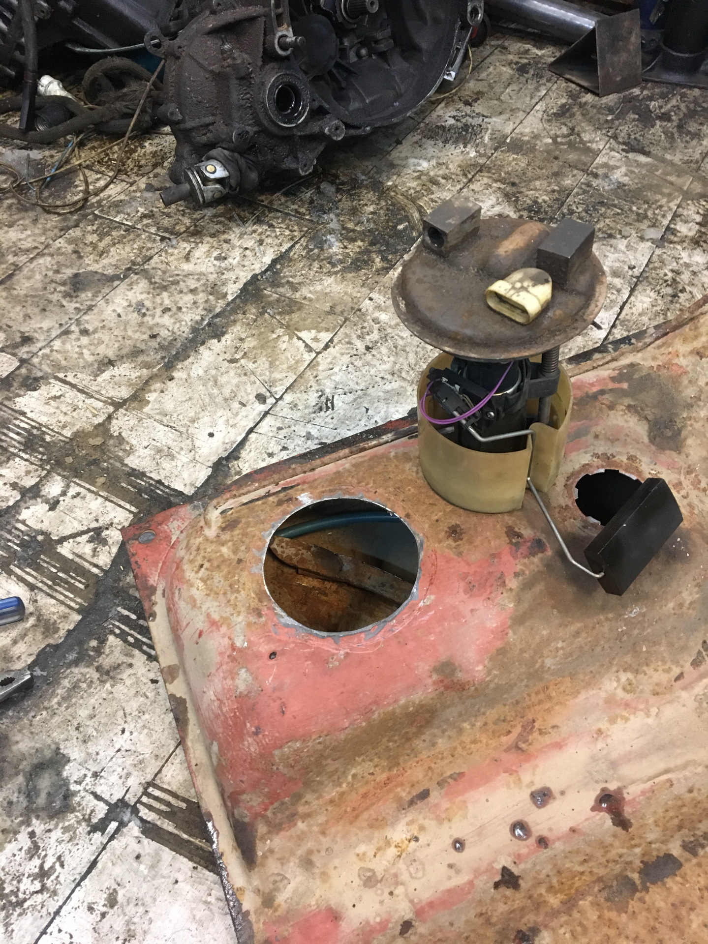

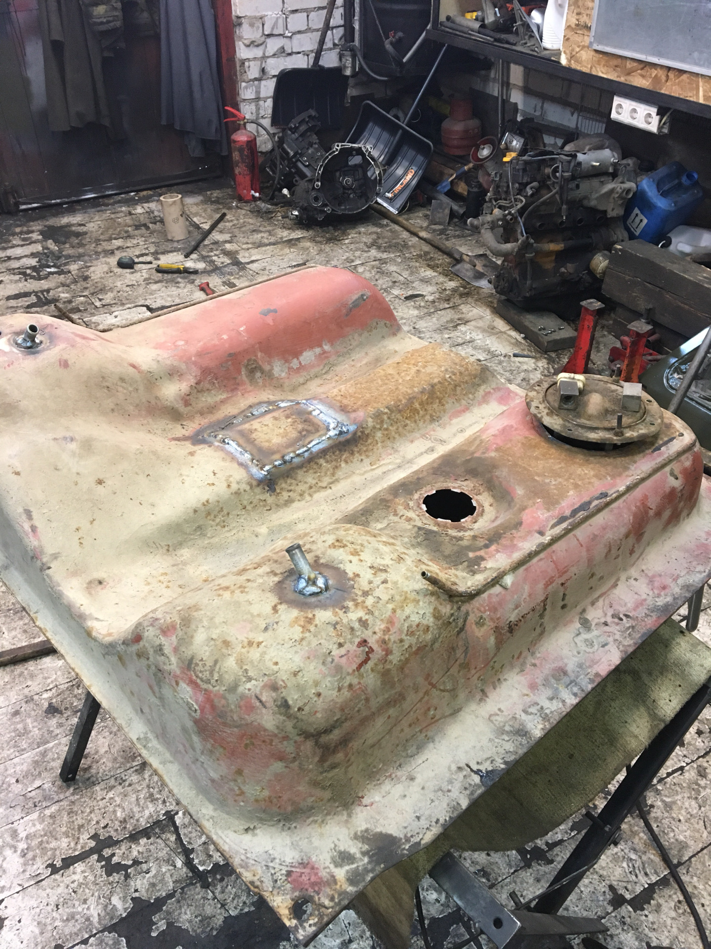

Решил поставить погружной бензонасос, а то выносной надоел как жужит. Бензонасос с десятки высота 150мм и высота бака в том месте 150мм. На днях поставлю в машину посмотрим как вести себя будет.
Видел точно такую же систему на фанклубе, дед какой то делал. Он вварил фланец с шпильками на который уже одевался сам насос. Или он его не преварил а на болты притянул через гровера изнутри. Но шпильки крепления насоса точно вварены были. Тема хорошая, подвесные у народа дохнут как мухи, менять диаметр выходой штуцера тоже затея не очень. А тут одним выстрелом два зайца.

Добрый день. Как по прошествии года ведёт себя насос?
Великолепно, уже не одна машина так ездит. Ставишь и забываешь.
Спасибо, значит именно так и сделаю)
Там единственное он где то 4-5 литров последнии не захватывает. Но с учетом нашего бака почти 60 это не проблема.
Ну это может и к лучшему, всё дерьмо не будет в мотор лететь, будет в этих 4х литрах барахтаться
Всех волнует только нехватка бензина на спуске где машина и так прет по закону сохранения энергии.
Меня волнует крепеж. Это что саморезы?)
Да кровельные саморез, вариант обкатачный там дальше усиливать будем если надо.
Ещё один заяц, то что забило его и подачи небыло. А крепление можно ремонтные шпильки карба ваз и изнутри на гровер с гайкой
Вытяжные заклепки из нержавейки. Но сверлить их если что не так придется.
Тоже думал о них. Посмотрим если саморез будет держать зачем усложнять себе жизнь.
