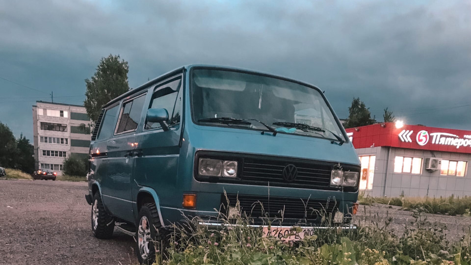

Мотор 2Е на январе5.1 на дад и дтв.
Коробка пятиступка.
Солон максимально сток минимум колхоза.
Летом на 17 колёсах, зима 15.
Установлены ЗДТ
Зеркала карадо
Перенос бака под синхро.

- Двигатель 2.0 бензиновый, 120 л. с.
- Задний привод
- Машина 1985 года выпуска, была куплена в 2012 году

Приветствую! Как мотор 2Е себя проявляет? Какой расход, и почему выбрали именно его?
Заранее спасибо
Мотор после 1,8 карб шикарен, мощьности вполне хватает, расход около 10, хотел 2 литра и сразу на январе собрал.
Понятно, спасибо.
Если что обращайся, по январю помогу.
