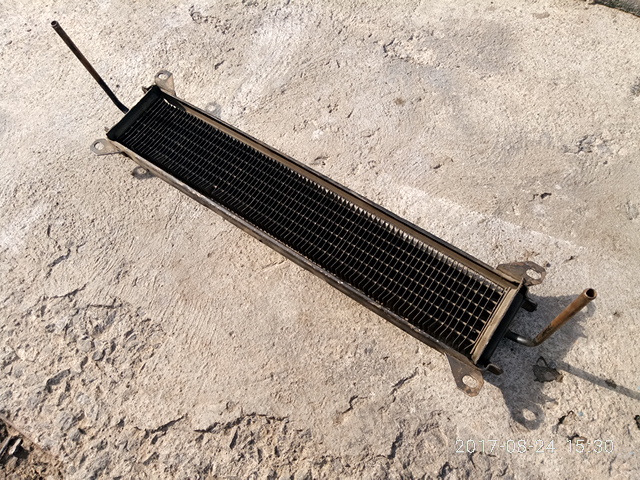

Всем Доброго! Всегда на всех машинах удалял этот геморой(Радиатор масляный) если его можно так назвать, во первых у него всегда месячные, во вторых может подъ…ать в самый неподходящий момент, в третьих пользы от него нету ИМХО, так как в жестоких условиях такие машины не эксплуатировал и не буду
Вобщем открутил штуцер от термоклапана.
Сделал вот такую заглушку, благо всяких пробок и штуцеров от старой Волги и Газели в достатке.
Вкрутил заглушку
С левой стороны в уголок вкрутил датчик давления, в дальнейшем подключу датчик температуры или к приборке или отдельно выведу.
Вот он бесполезный девайс:)))Ещё и шланг лопнувший на нём.
Вобщем как то так, Ещё из не нужных деталей считаю Абсорбер, Датчик кислорода, ещё бы ДМРВ как то ампутировать вобще прекрасно было бы:))) Всем Удачи!

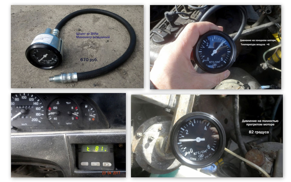

Газель 2008 гв змз 40524. Засопливели шланги, термоклапан — все убрал. Зиму отъездил, весну — без проблем. Лето, жара ок. 30, в пробках наблюдаются перебои в работе двигателя от подергивания до конкретного троения сначала на газу, затем и на бензине. Утром по прохладе все ОК, с полоборота, все ровненько и по трассе тоже, после обеда заехал в город — жара, пробки — опять рывки и перебои. И газовщики и электрики в один голос — все системы работают, ошибок нет, кроме бедной смеси! Диагноз — перегрев и разжижение
масла (лукойл п\с 10w40), падение давления в системе, недооткрываются впускные\выпускные клапана. При длительной эксплуатации в таких условиях возможен масляный голод со всеми вытекающими…Причем темп. ОЖ остается в норме.
Имхо термоклапан и радиатор (другой модели) буду ставить на место.Ибо нужны они в лето.
Вот хоть кто то понимает, что масло теряет вязкость на моторах с пробегом 100+. Только при жаре и при кручении мотора можно говорить про разжижение масла. При этом охлаждающая жижа в жару 25 на трассе имеет температуру 82.85 градусов. В городском потоке разжижения не наблюдается, хотя температура охлаждайки поднимается до 90.

Ну я понимаю от иномарки радиатор, а наш я не могу радиатором назвать, после поездок трогал его он холодный, то есть не функционирует да и алюминевая трубочка не охладит, а масло с него ручьём ещё и шланги могут лопнуть на трассе.Пока так поезжу(спокойнее на душе) потом видно будет.

Я по трассе ездю и мне наоборот надо остужать масло, иначе оно разжижается и обводняется от высоких оборотов. Масло правда Газпромнефть 10w40. Дорогое другое лить в 40522 совсем не хочется. А когда ездил без радиатора — все мотор внутри коксуется и бронзовеет. После чего щё и дополнительный от иномарки воткнул на отсужение масла. Непродуманный косяк у технарей-разработчиков этих моторов, что масло надо не за счёт маслонасоса отбирать на остужение, а принудительно по цифровым датчикам и электромоторчиком ))

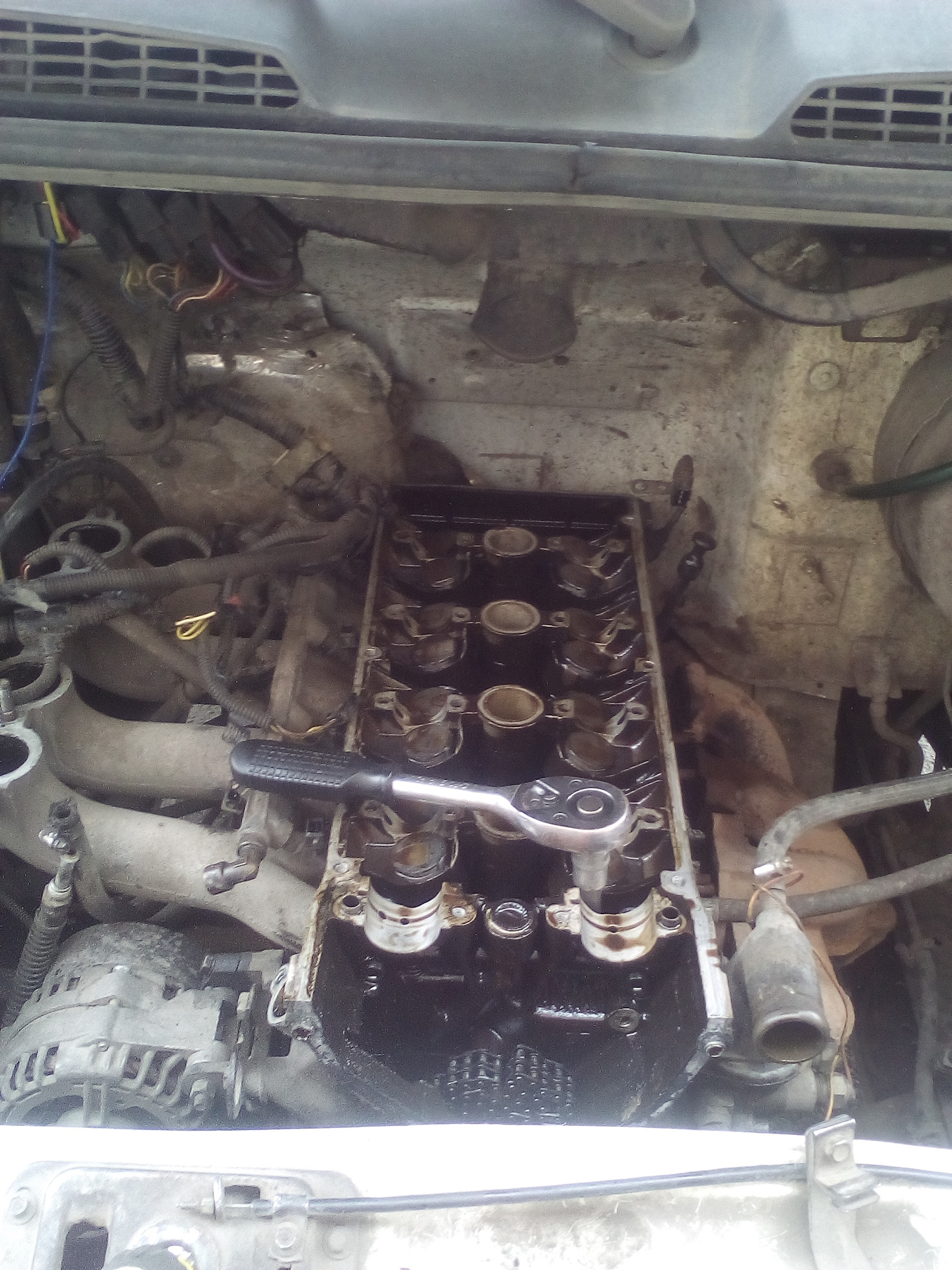

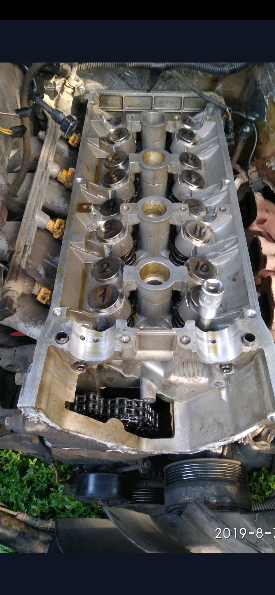

Не советую лить Газпром, при пробеге в 8 тысяч всё покрылась черным налетом а с головки можно было и вовсе черпать ложкой субстанцию похожую на мазут .
С момента покупки был залит Зик которой тоже коксовался но тонким рыхлым слоем, после 3х замен Лукоила п/с с переодичностью 5-6 тысяч почти весь кокс отмыло так что был виден светлый алюминий без налета но так как часть отвалившегося кокса ушла в гидрики они начали тарабанить …"очень умные" люди посоветовали сменить масло на Газпром результат от которого виден на фото.
На данный момент голова была отмыта ультразвуком и снова залит лукоил люкс, кокса не наблюдаю давление на механическом манометре не опускается ниже 1.3-1.5
Ну и по теме: можно снять эту поставку с термоклапаном и заменить втулку держащую ее на более которую (насколько помню от 08 должна подходить)
Вот этот цвет как раз от перегрева масла возникает. Я раньше лукоййл п/с лил, результат такой же. С охлаждением масла — стенки головки почти чистые.

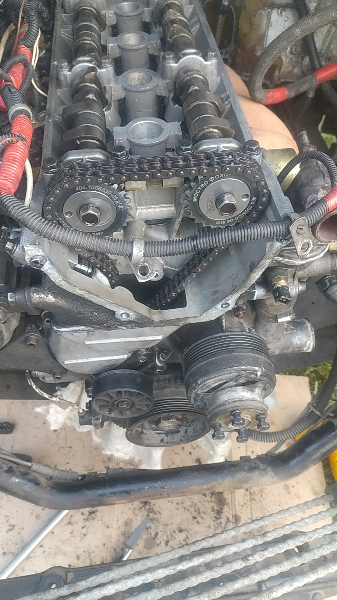

У меня после Газпрома перестали стучать гидрики от перегрева, а от Лукойла постукивали. Где то была табличка_график на Драйве выложена, о том, как теряется у масла вязкость от перегрева. В ней и Лукойл Дженесис, и Газпром и ещё какой то импорт сравнивается. Так вот, Лукойл на втором месте, газпром на третьем

Genergy — он же Газпром. Катаюсь два года только на нем
Так на фото он мытый или свежеустановленная вовсе ГБЦ, даже намека на масло нет …
Может и не то фото закинул, да было дело менял прокладку. Щас найду другое фото

Но сразу скажу, езжу на газе. Масло меняю раз в 7-8тыс. Двиг чистый

Я выкинул и масляный радиатор, и масляный термостат и так же езжу по трассе. Мотор до капиталки прошёл 550 000…И никакой грязи в нём нет. я лью MOBIL-1 5 W40… Только вот у нас летом в тени + 40 и выше… И никаких лашпартов и ни какого коксования нет.
Приедь к нам летом и отработай смену … а потом будешь говорить где надо масло остужать!..
ты что, действительно думаешь, что температура за бортом линейно влияет на температуру моторного масла? Ты смотри сначала на режим работы. Чтоб на газеле доездить до 550, нужно беречь мотор, крутить не более чем на холостых и лить буржуйское масло, а это к нашей беседе никак не относится.
Хочу тебе напомнить что система охлаждения ДВС смешанного типа. Жидкостная и обдувом. Теплоотдача обдува до 17 % … И это при + 20 градусов. Открой НИИтовский справочник и почитай. И если снят нижний брызговик двигателя, то поддон и так остывает за счёт обдува, особенно если на улице + 20 + 30… А вот когда за + 40 в тени… то уже масло остывает практически только за счёт отдачи на двигатель.
По поводу 550 000 … Я тете соврал… К ним прибавь около 3000 моточасов работы на холостых… Постоянно практически раз в неделю ездил по командировкам и в холодное время года спал в машине с заведенным мотором. И ездил я с Донецка в Киев, Львов, Крым, Одесса, Кубань… И возил я по 2 — 2,5 тонны… И соточку она бежала в лёгкую… и не крутил я её до 4000… И едешь летом когда за бортом за + 40 в тени… стрелочка температуры в начале красной зоны… а хорошее масло обеспечивает хорошую смазку и давление и не даёт мотору помереть. И когда двигатель разобрал, он в середине был слегка с серебристо желтоватым оттенком.
Вот и вывод в конце сам появился — нужно хорошее масло. Если масло чуть хуже, то оно уже потеряет вязкость после нагрева/перегрева. Кое как спасти можно только охлаждением его до рабочей температуры.
