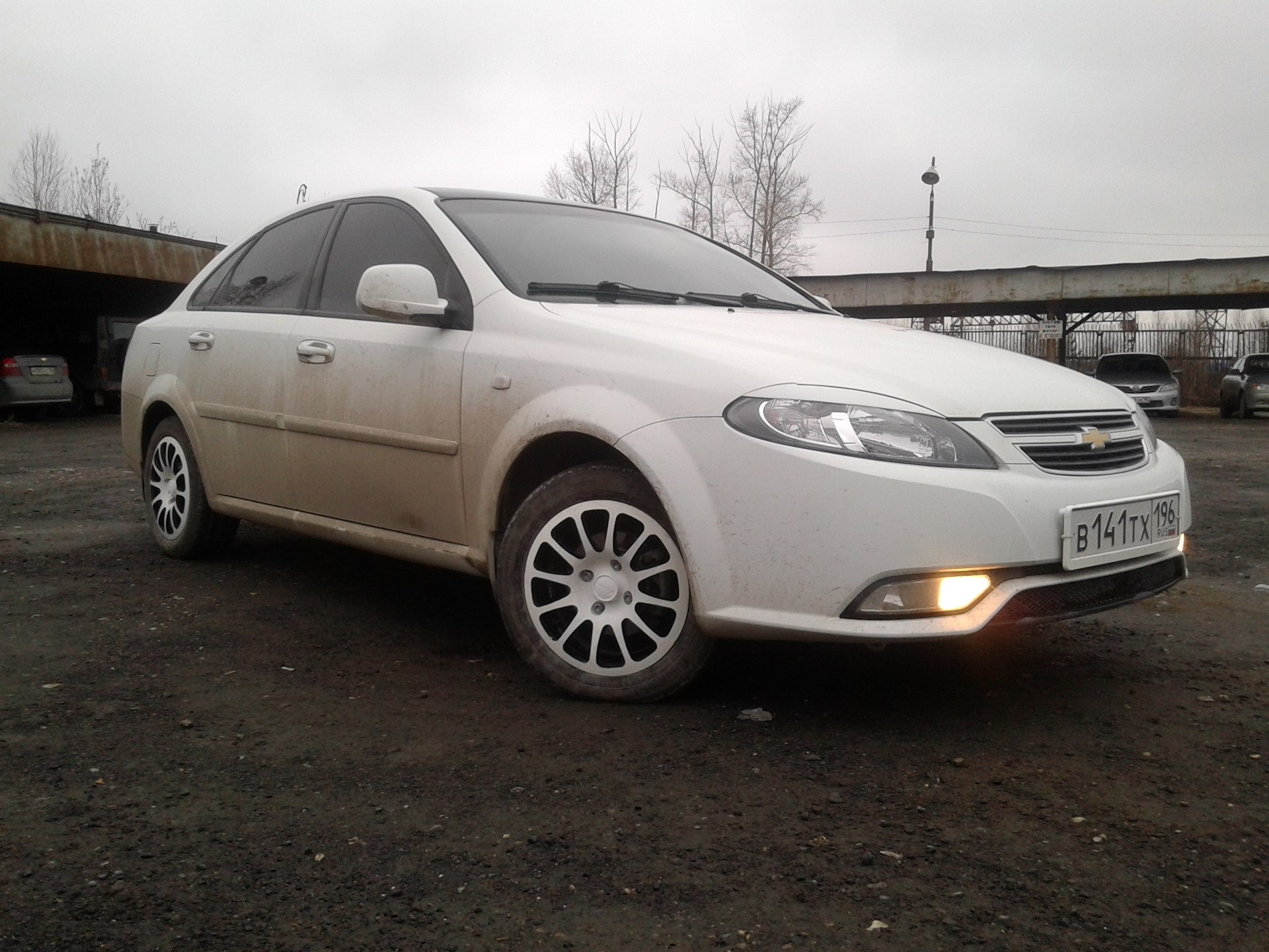

Диски и в правду были в отличном состояние, и самое главное — ровные, по крайней мере на вид. Недолго думая погрузился диски в машину и поехал в шиномантажку.
Шиномонтажники проверили диски на станке, геометрия была идеальна. Натянули резину, поставили приставки, на ВСМПО цо 67.2, и поставили. Выглядят красиво хоть и машина моя чумазая)))

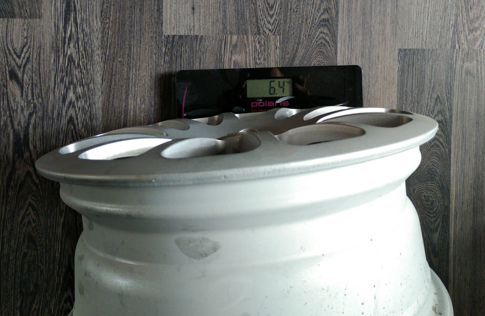

Приехал домой и взвесил литой диск, как я и ожидал)))
— 2 кг на каждом колесе, хороший результат. Все это я сделал не просто так, а для установки более мощной тормозной системы, которая тяжелее стока на 1.2 кг.

Спицы лучше(которые на главной фотке)
Ты про летние?
Ага
Ну так, летние ВСМПО Веста, они 16" и вылет у них -38, поэтому есть маленькая полка. А эти 15" с заводским вылетом -45. Основная задача было облегчить колесо, внешний вид на втором плане ;)
