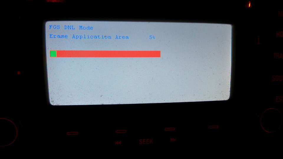

CyLLlK предложил перепрошить штатный Novero (блок который отвечает за громкую связь и USB). Сказано сделано. Под его чутким руководством новая прошивка установлена! Но картина прежняя — Bluetooth в меню не появился. Но появилось голосовое управление головным устройством, правда по немецки. Слава богу после школы и института ein, zwei, drei… ещё помню. Прикольная фишка, пользуюсь!

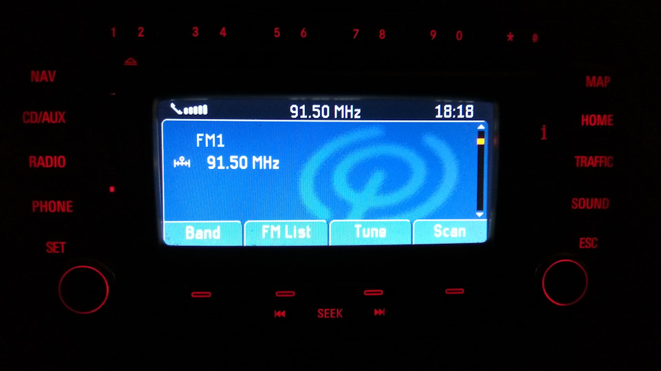

Решили перепрошить Blaupunkt Travel Pilot FX. Прошивка Ford_FX_SP4.1. В результате должна появится темная тема и будут работать любые карты с sd карточки. В результате всё это появилось, но с Bluetooth та же шляпа!

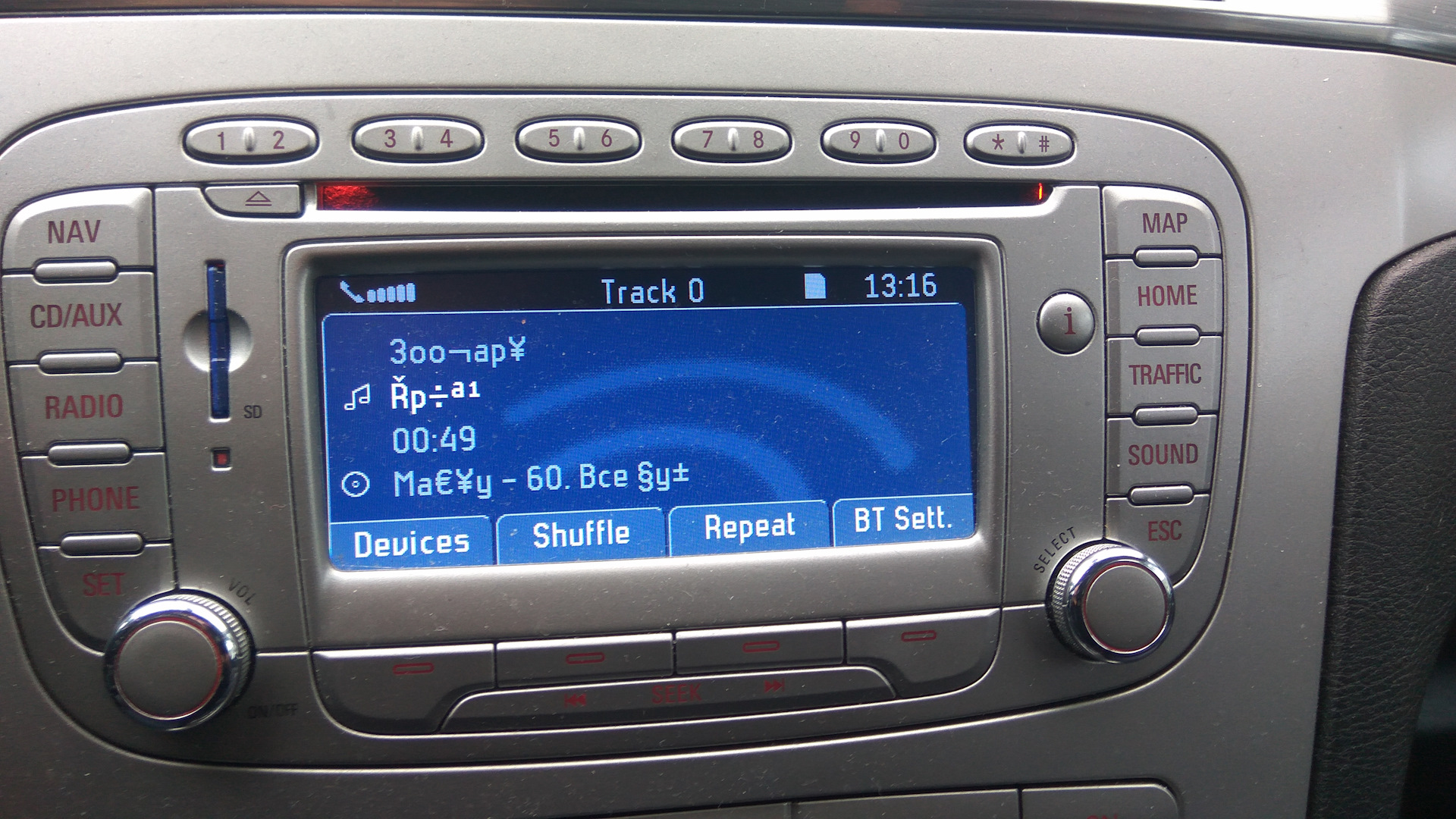

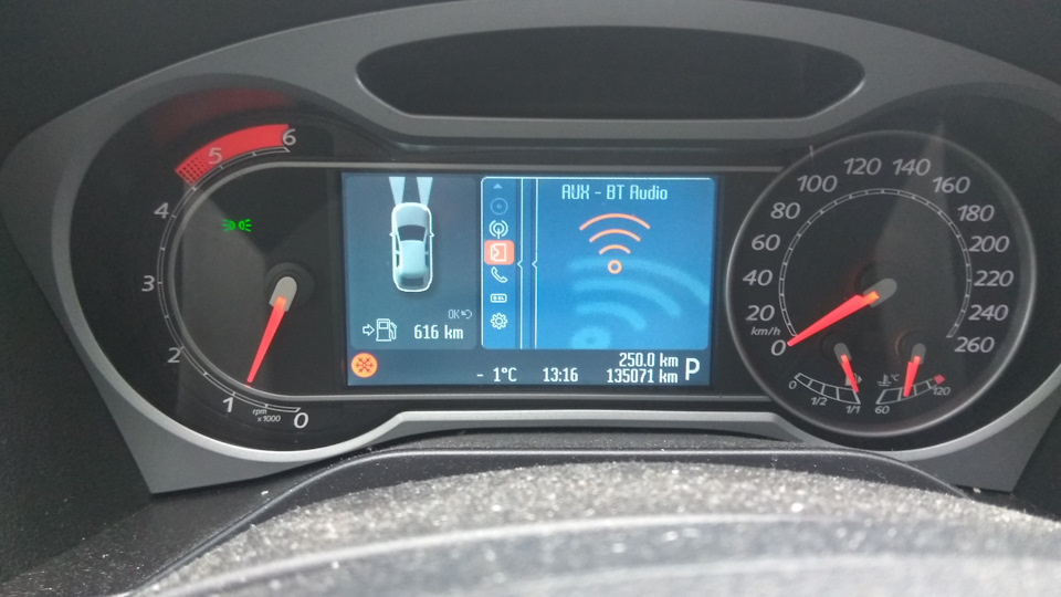

Осталось попробовать проверить конфигурацию программой ELM Config. Тут моих знаний и навыков было явно не достаточно. CyLLlK (за что ему Мегачеловеческое Спасибо!) дистанционно выполнил необходимую проверку и настройку конфигурации и о чудо! Я наконец увидел долгожданную картину!
Но как показало время и тестирование работы гаджетов (телефона и планшета) родной Bluetooth Blaupunkt Travel Pilot FX не так прост как его малюют! Он работает или или, или телефон, или планшет, а вместе увы! А мне надо обязательно вместе. Китайская приблуда осталась ПОКА за своём месте. ru.aliexpress.com/item/Wh…=2114.13010708.0.0.v65RF9

После появления блютус в настройках мьало проигрывать музыку с телефона? У меня только звонки видит.

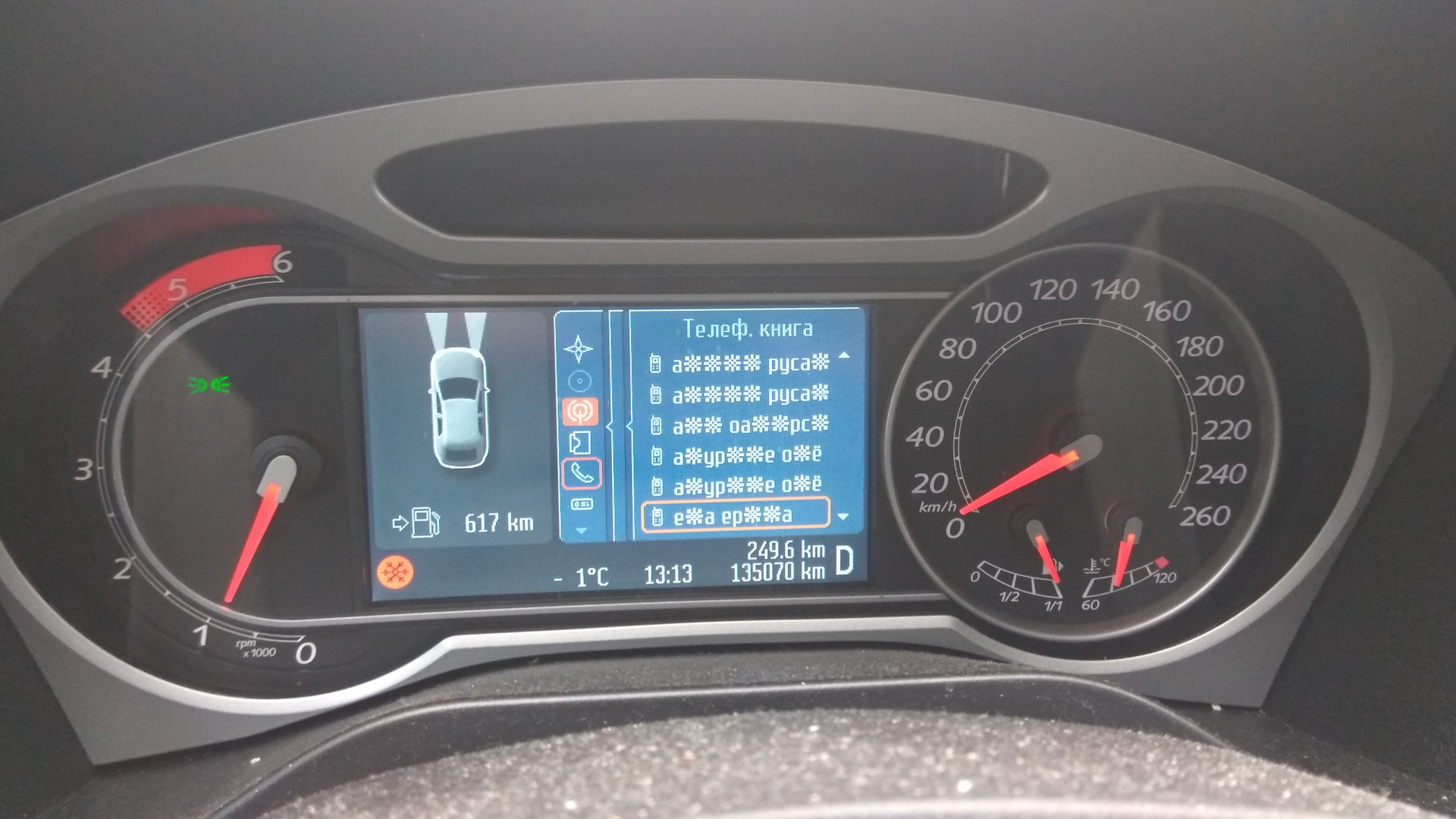

Ну и телефонная книга, тоже русским не пахнет.
А это тэги на блау
А еще ты забыл добавить русские буквы в записной книжке и названии трэков с флэшки теперь корректно отображаются на Конверсе
А я это ещё не просёк, завтра проверю!
CyLLlKa
Тэгов на Конверсе нет
Так на 7 фото оно и есть.
А можно подробнее про прошивку магнитолы? Черная Тема точно там есть?
Ога. Все там есть…
Если надо, в личку отвечу.
Ога
rinkaha
Только небольшое уточнение не чёрная, а тёмная — тёмно синяя.
