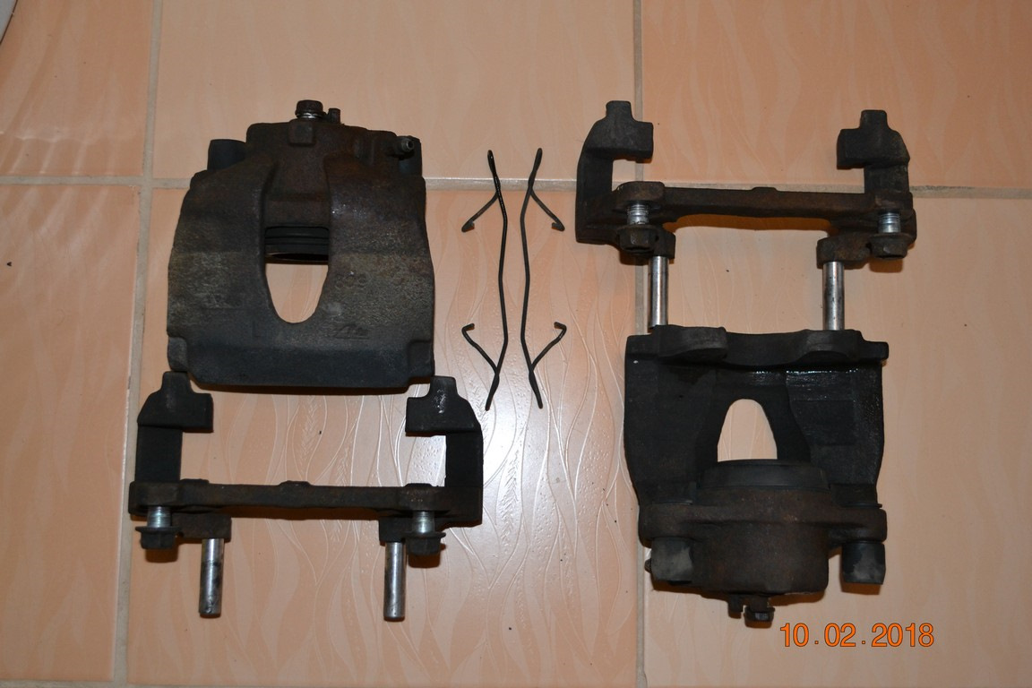

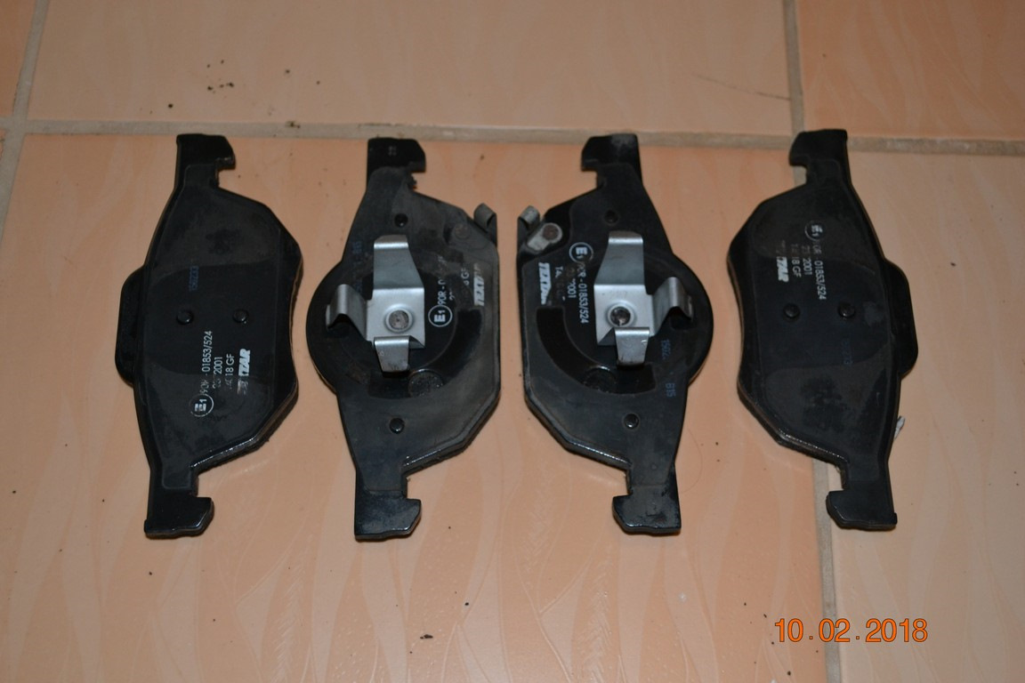

В тридцатый раз споткнувшись о коробку с недавним приобретением, решил отмыть тормозилки и рассказать о доработке, которая запланирована на весну 2018.
Что общего у Chevrolet Lacetti и Honda Accord 7 CL9?
Правильно! Передние суппорта )))

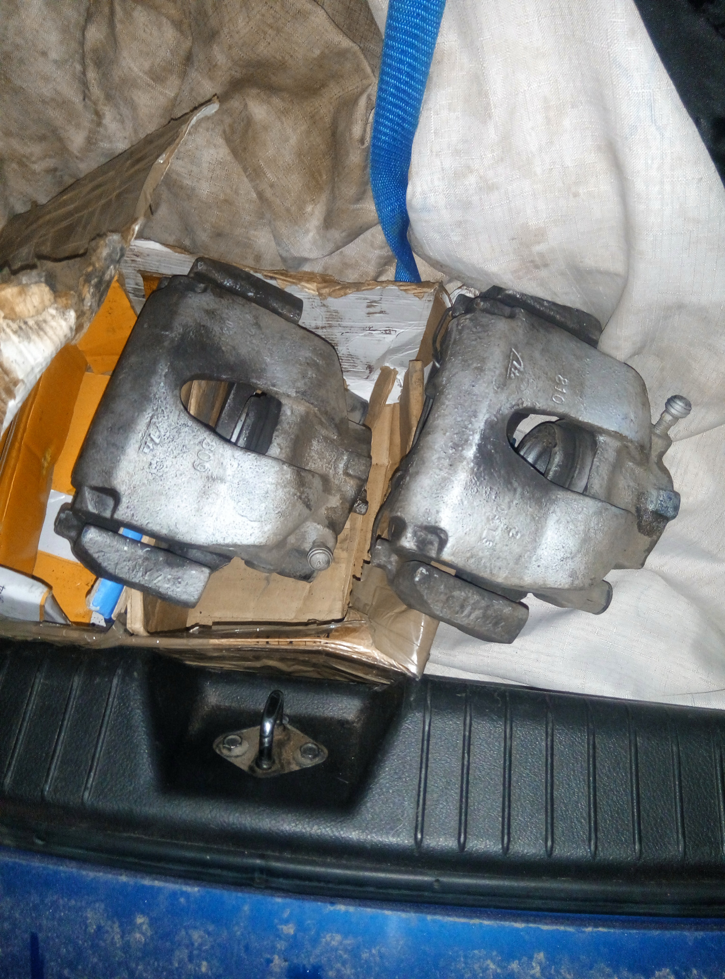

История началась с очень познавательной записи Андрея Moroz775 и своей записью Доработка передней тормозной системы. Часть 1 комплектующие.
С приобретением мне помог Саша ALEXANDOP, который поставил на свой баян передние суппорта от самой злой версии — EuroR. Спасибо тебе, Саша, за честность!
Мои родные диски и так уже подходят к концу, так что все звёзды сошлись!
Я рассчитывал на комплект суппортов в пределах 4000руб, а тут Саша предложил комплект суппорта + колодки Textar с пробегом 4000км (которые стоят 2700руб) всего за 4500руб. Я почти не раздумывал…

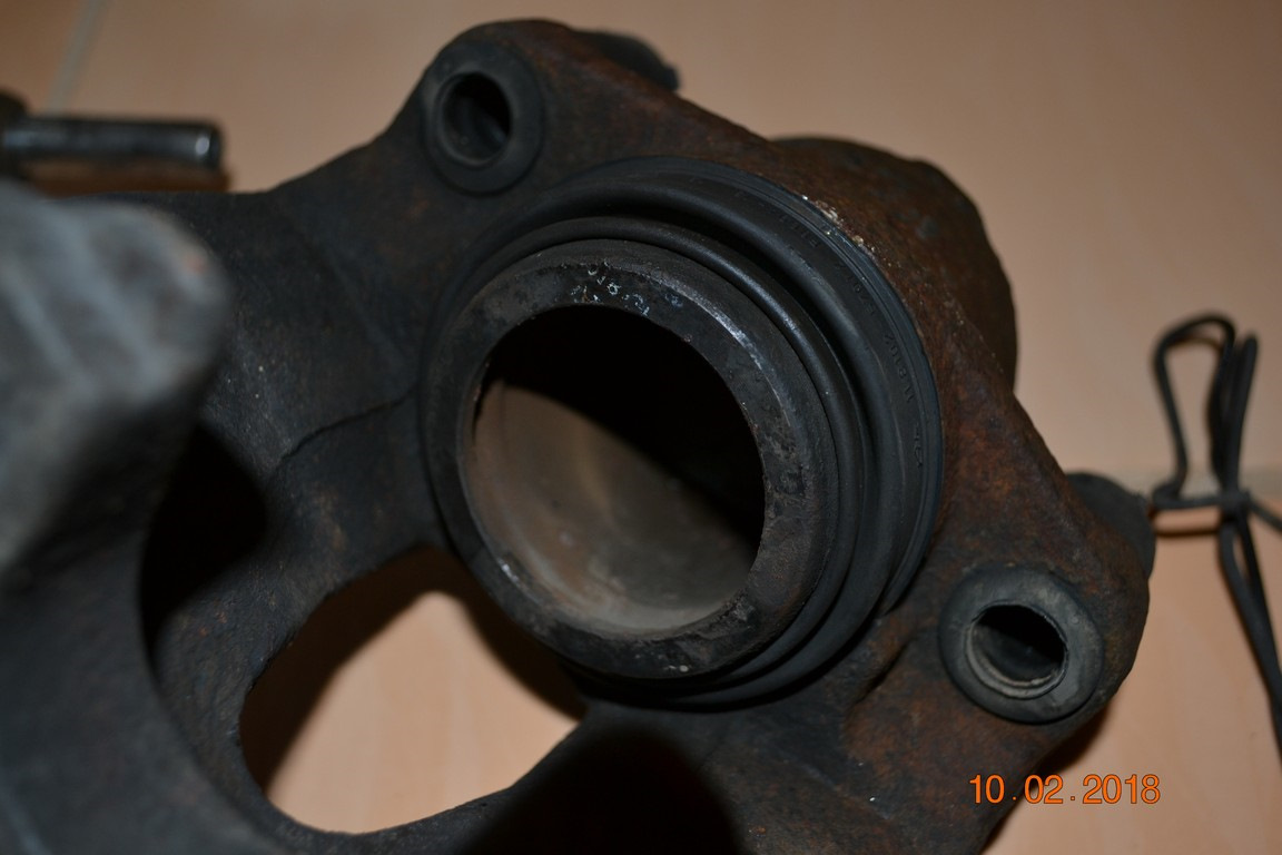

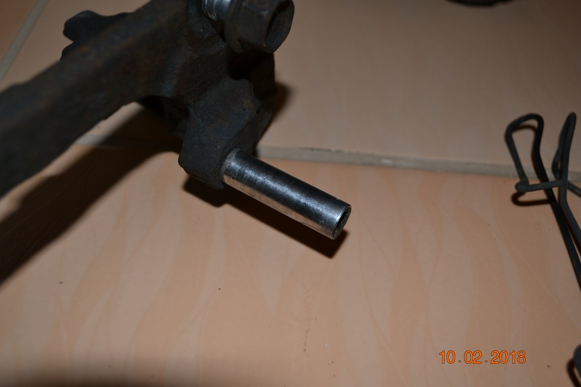

Для нас, владельцев Лачетти, очень непонятен тот факт, что направляющие суппорта ATE ни в коем случае нельзя смазывать никакими смазками!
Впереди долгий, но приятный процесс реставрации — разборка и дефектовка, очистка электролизом, порошковая покраска, замена резинок (а может и родные АТЕ-шные резинки оставлю). Ну а так же покупка тормозных дисков 280мм от Epica (у Lacetti — 260мм) и прочих комплектующих )))
Замена родных тормозов на Аккорд/Эпика еще хороша тем, что остаётся возможность использования родных 15 дюймовых дисков, 16-е не обязательны!
Полный список оригинальных артикулов Hondа и АТЕ будут в следующей записи

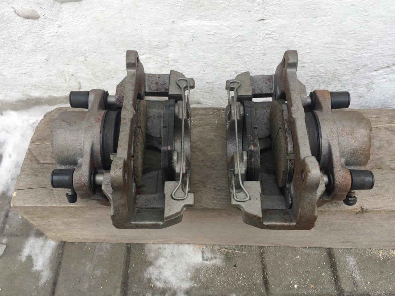

Я на авито суппорта уже отмытые покрашенные с новыми колодками текстар за 3000р урвал) вот свезло

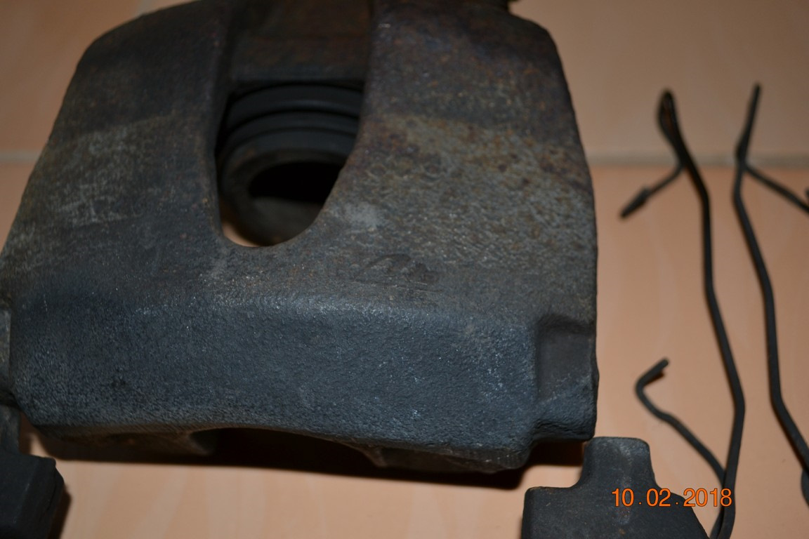

Я смотрю у тебя пыльник АТЕ сохранился глянь номерок 11.8102-5701.2
а на втулках направляющих Ate 11.0101-5409.2. или Ate 11.0101-5407.2?
напомнишь через 1,5 часа?
напоминаю
Толкаюсь по пробкам пока ))
Не раньше чем через час…
S-1967
Пыльник — тот.
Втулки — 118171-0022.1
Понял, спасибо
niyaz-kzn
Пыльник — тот.
Все понял, у втулки свой код, у крышечки свой, а у наборов свой Ate 11.0101-5409.2. или Ate 11.0101-5407.2 — это наборы втулок.
Если надо оригинальный зип к этим суппортам:
— направляющие и втулки www.drive2.ru/b/487480850754043953/
— рем. комплект www.drive2.ru/b/481144914998985032/
Уже тысяч 30-35 проехал на таких, радуют.есло что у меня лежит один правый суппорт в сборе, может надо кому

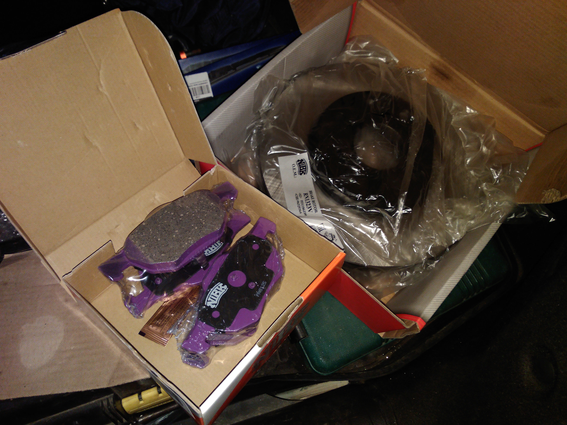

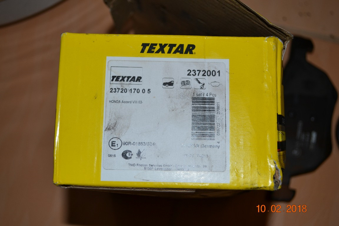

какие колодки используешь?
Колодки NIBK, диски Remsa
колодки NIBK я тоже присмотрел, артикул знаю.
А Remsa какой артикул?
6118110 передние диски
Поясни, почему направляющие суппорта ATE ни в коем случае нельзя смазывать никакими смазками?!
На эту тему много информации в трудах товарища docent86
Поинтересовался этим вопросом у Андрея Moroz775, он сказал что направлющие смазывал.
niyaz-kzn
И всё в порядке, ездит.
Это мешает их работе
Подробнее поясни.
В блоге есть тема про это
Ссылку на тему кинь, лень искать))
)))) а читать не лень будет?
Неее ))

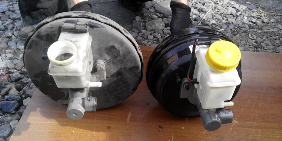

Катался на Лачетти с такими передними тормозами от Аккорда, честно говоря разница не большая, и педаль тормоза берет ниже чем на стоке. Вакуумного усилителя стокового хватит под эти тормоза?

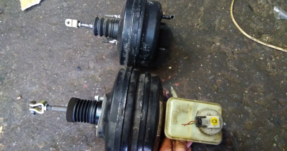

на вагоне должно хватить.
Может потом поменяю на ВУТ от Омеги

тебе надо бегать за ВУТ Лачетти 2.0 TDCi
Я буду следить за твоим БЖ, а то на 17-х колёсах тормоза хуже стали!
или вообще за ВУТ от Opel Omega B 3.2 )))
А штатные чем не устроили, движок вроде не особо мощный? Мне штатных вообще за глаза)).
ну как бы люди разные, и требования разные.
плюс — тормозов много не бывает )))
Что то мне подсказывает, не даст наш блок АБС раскрыть весь потенциал данной доработки тормозов. Без АБС понятно, эффект будет. А с АБС будет тормозить как на стоке. И проблема не в тормозных механизмах, а в блоке АБС (раннее срабатывание). Я уже давно, по этой причине, отказался от этой доработки.
Ну у меня не АБС.
И не Тевес.

Пользуйся на здоровье Нияз! Кстати направляющие я смазывал 2 раза в год при смене сезонности резины водооталкивающей смазкой! Поэтому у них такое состояние.

Саня колодки какой фирмы взял?
синие китайские 😊
а подробнее )))

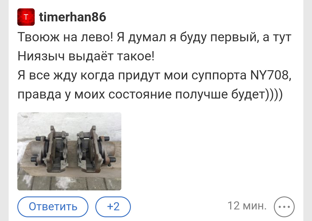

Твоюж на лево! Я думал я буду "первый" у нас в деревне, а тут Ниязыч выдаёт такое!
Я все жду когда придут мои суппорта NY708, правда у моих состояние получше будет))))
Хи-хи-хи!))
Тебя ещё трое могут обогнать на повороте )))
Ну ладно, среду Джентраводов я буду первых, бу-га-га 😁 Только вот я взял диск NIBK RN1323 и их же колодки, посмотрим как будет)
Кстати у тябя на суппорте такая же маркировка NY708?
Ага, она.
К диску надо будет присмотреться.
Я уже все присмотрел, бери японцев, судя по разговорам бывалых NIBK очень достойны.
