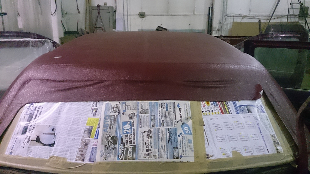

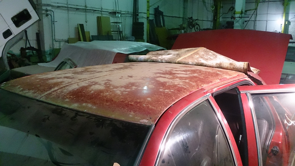

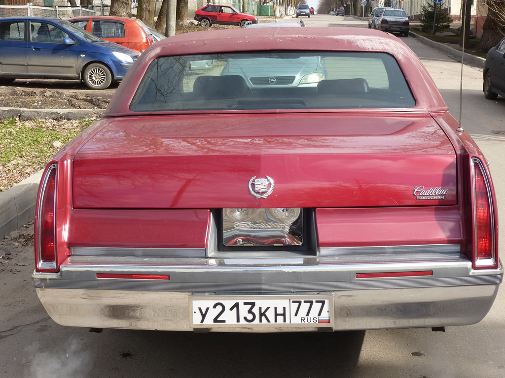

В 2015-м году виниловая крыша выглядела примерно вот так. Машина стояла, видимо, под гнездом птичек-синичек, которые хорошо так уделали заднюю часть

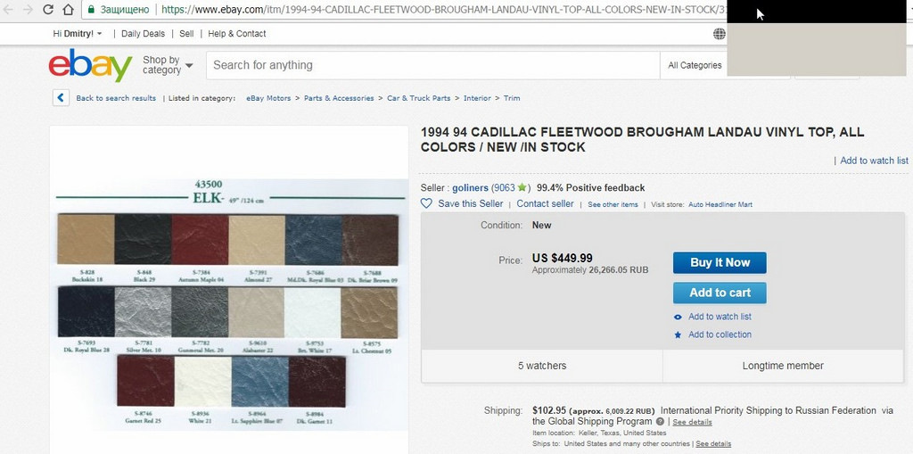

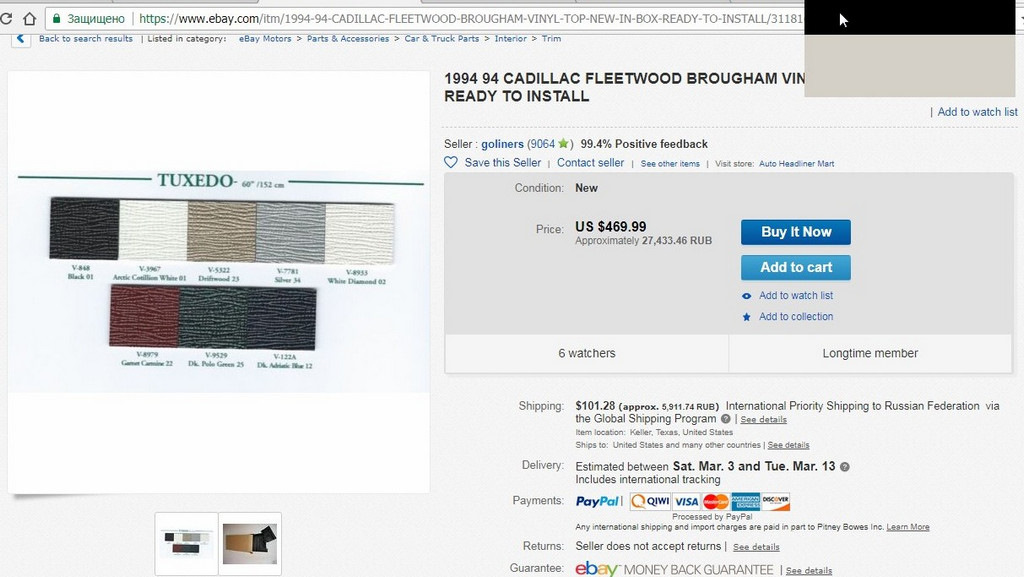

Не знаю точно, у кого Евгений конкретно покупал винил, сшитый по заводской выкройке, но вот буквально сегодня на ебее есть адекватные предложения и выбор цветов

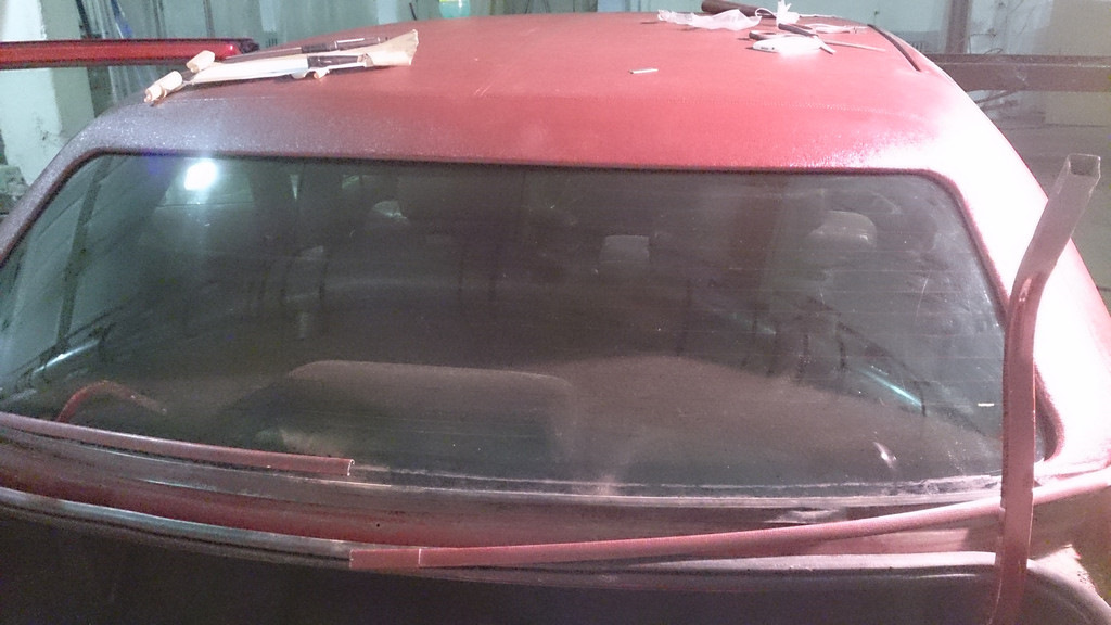

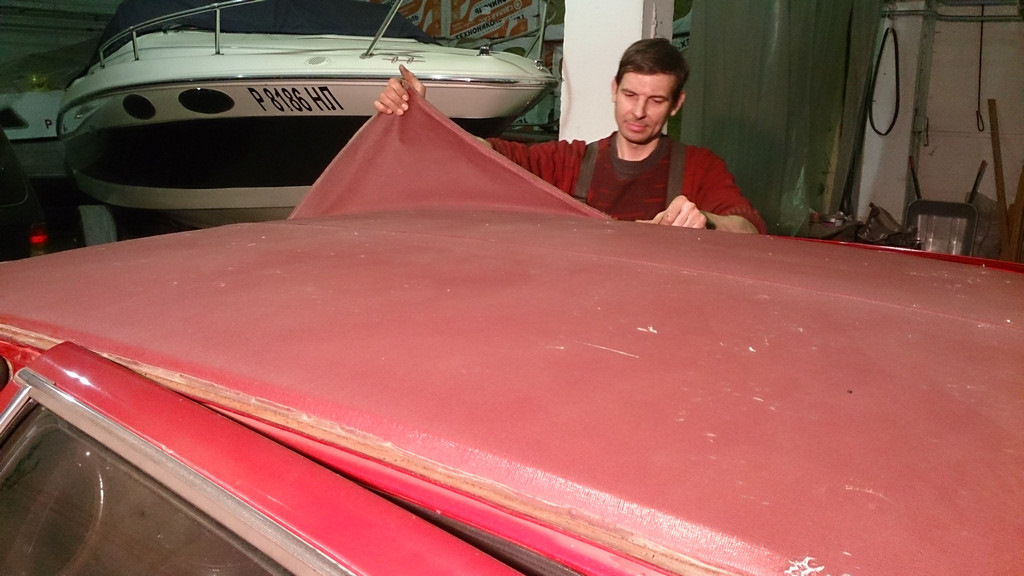

Далее фотографии с замены. Снятие винилового верха происходит вот так
Под кожей видим череп в отличном состоянии

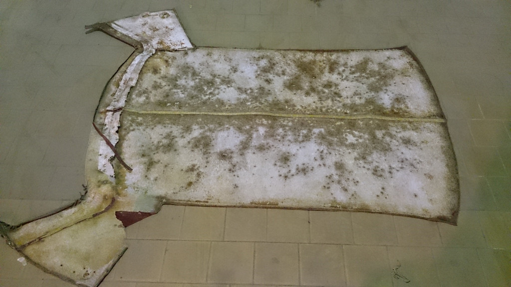

Сам старый топ изнутри немного порос жизнью, так что замена была произведена очень вовремя

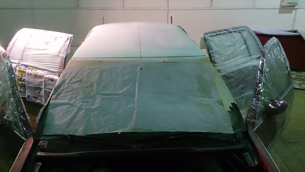

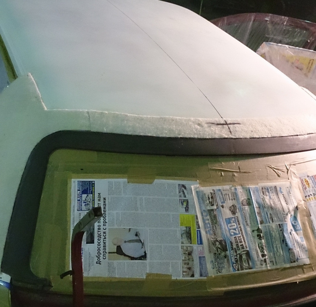

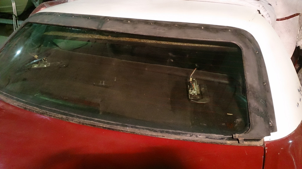

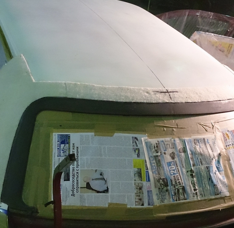

Превосходное внимание к деталям. Крыша была запраймирована, в задней части проложен специальный материал для пухлячка, была отбита средняя линяя. Багажник и капот были сняты для удобного монтажа

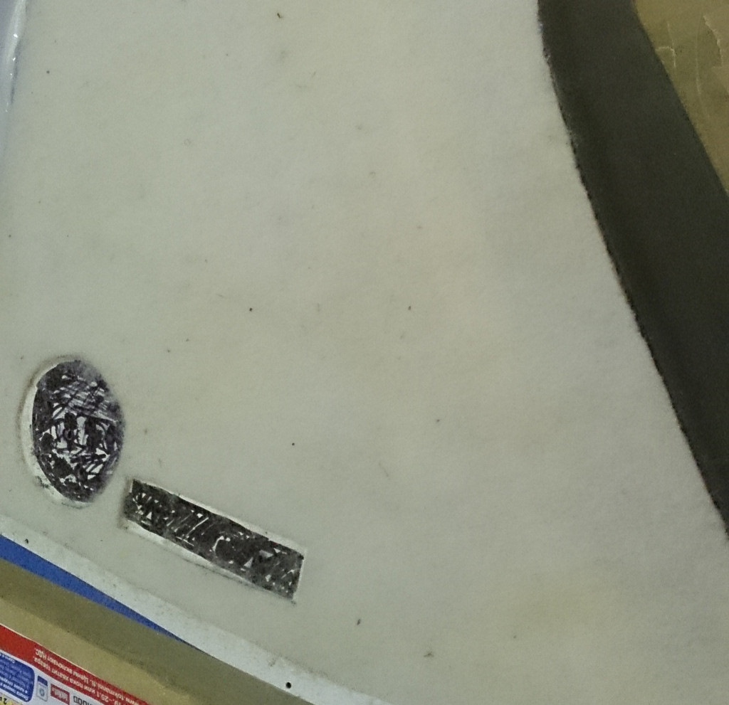

Места для эмблем
Все готово к приему нового скина

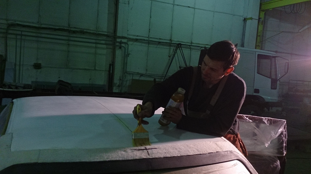

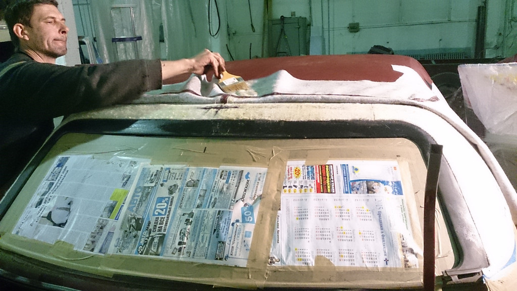

Все промазывается специальным клеем. Кстати на правильном виниловом топе швы герметичные

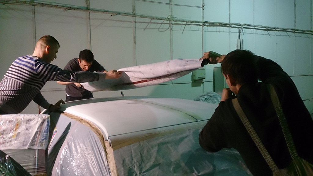

Самый ответственный момент — свадьба
Последовательная прикатка и растяжка

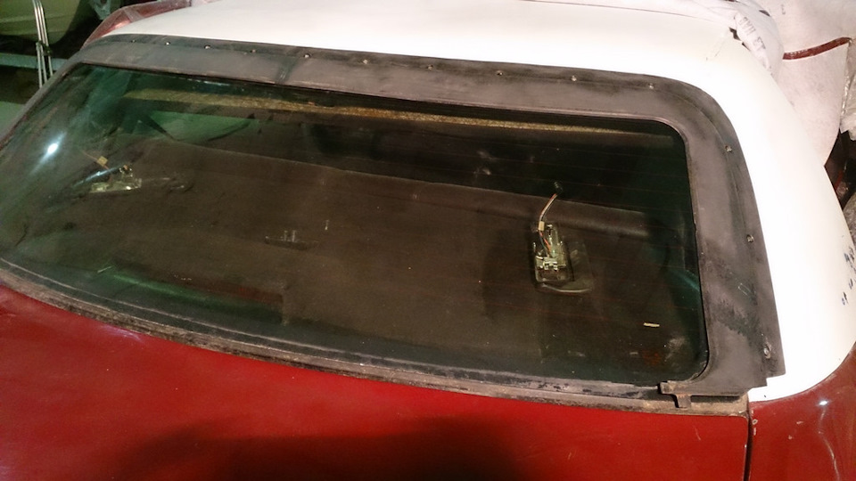

Почти готово, но еще не совсем. Надо правильно отрезать и завернуть под рамку стекла концы шкурки

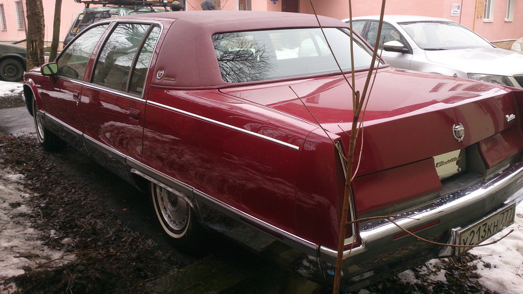

Осталось установить молдинг, багажник, капот

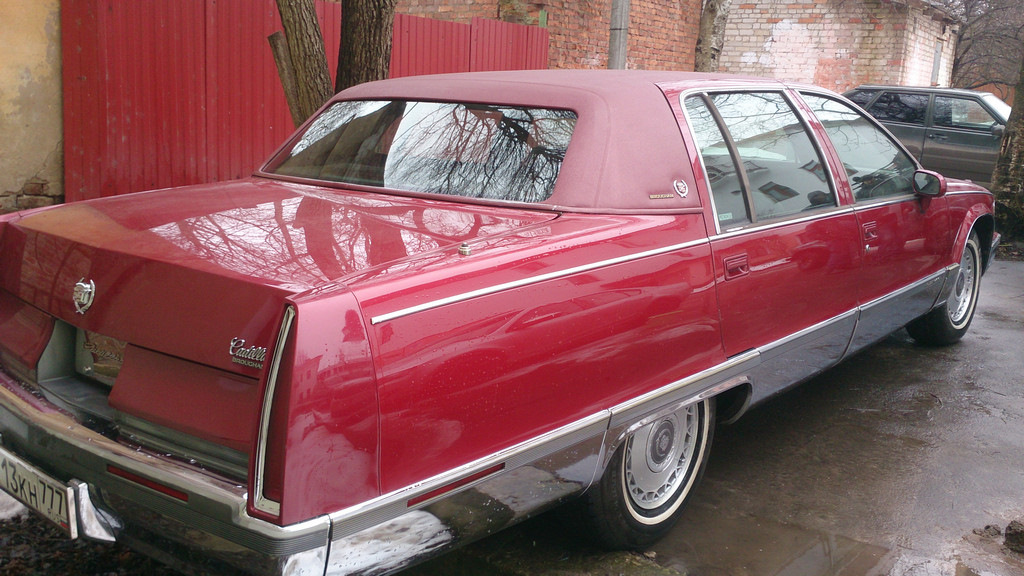

Готовый результат

очень много подводных камней, начиная от правильной укладки винила(а там есть швы и строчки) и кончая молдингами стекол

какой клей испольховали?
могу узнать, но профессионалы в сша советуют вот этот (гуглится, есть на амазоне) 3M 08090 Super Yellow Trim Adhesive

Кстати, на одном из фото хороший намек, кто умеет такие операции делать — те, кто обычно винилом для катеров занимаются.
Хорошее замечание, надо будет взять на вооружение!
