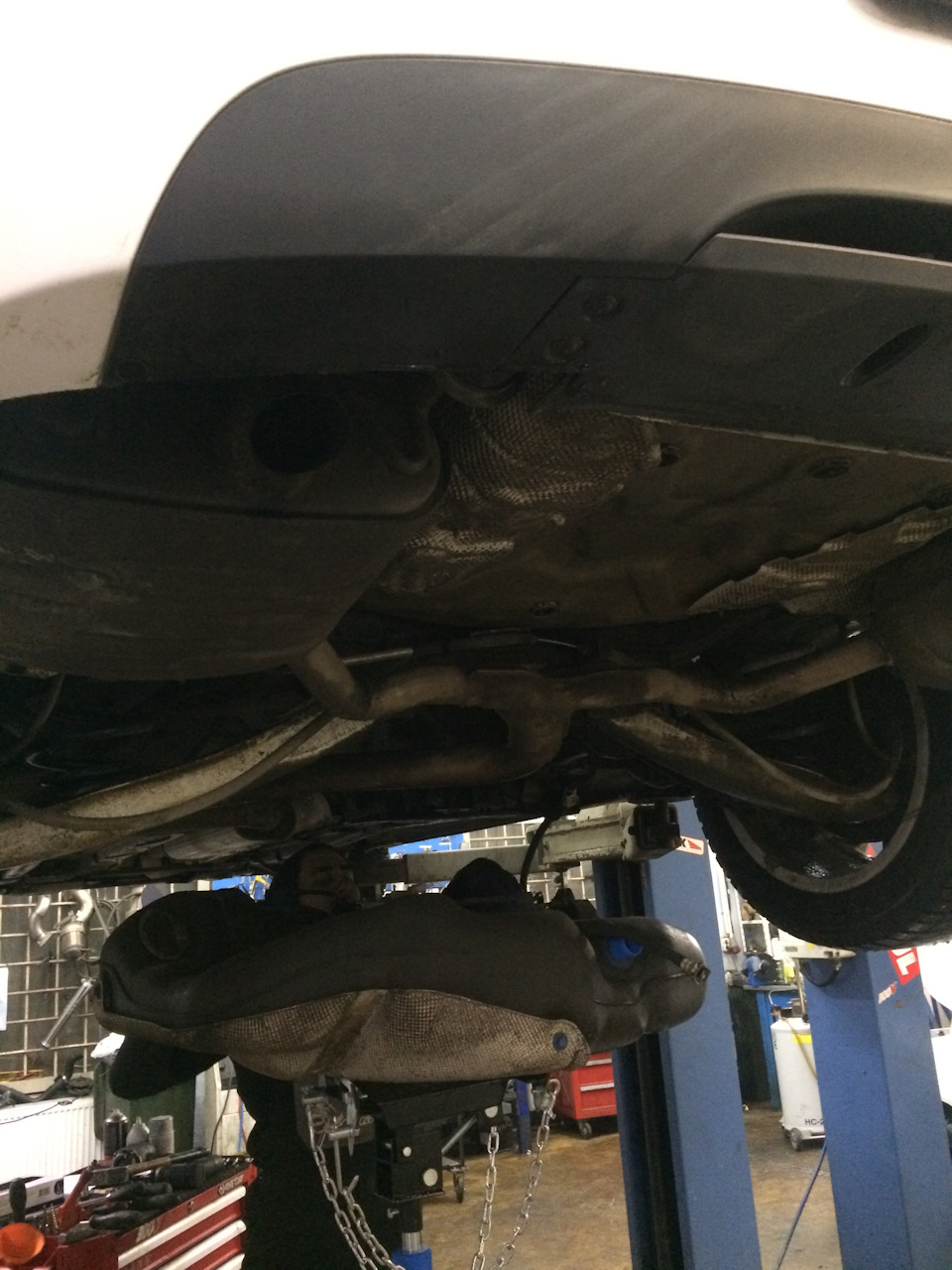

Так же пока была на подъемнике, то посмотрел днище и все узлы, все тип-топ, замечаний не было. Так же резину зимнюю свою оценил, все шипы на месте. Первый сезон все же, делать окончательные выводы рано, но динамика положительная.

Опубликовал фотки. Изначально не загрузились почему то. Там у них аппарат специальный.
