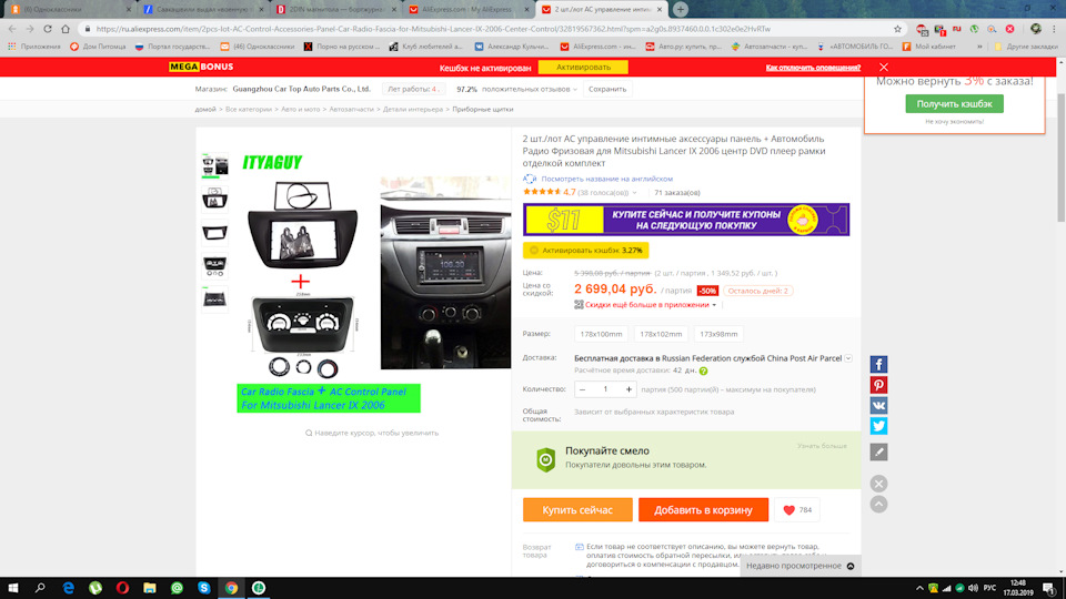

на мой встанет? и есть ли ссылка?
Вот ссылка где я покупал — ali.onl/Rcd Нижний карман встанет, а верхний тем более)) только размер верхнего кармана/рамки 2 DIN нужно подбирать от размера магнитолы, дабы не было зазоров… в моём случае было 178 х 100, всё встало нормально.

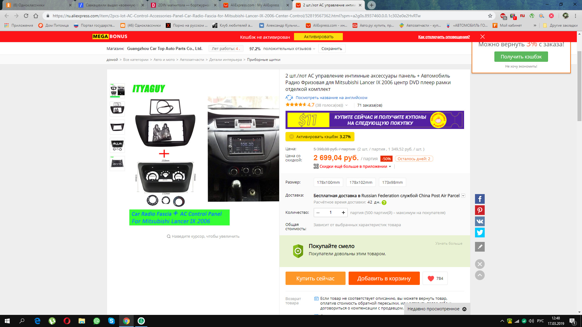

нашел кажется 2 699,04 руб. ru.aliexpress.com/item/2p…937460.0.0.1c302e0e2HvRTw эти? что то не открывается эта ссылка, но она у меня на али забита, короче это всё встанет на мою?

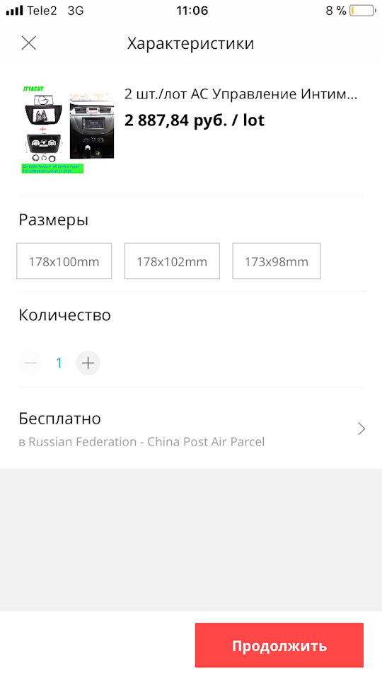

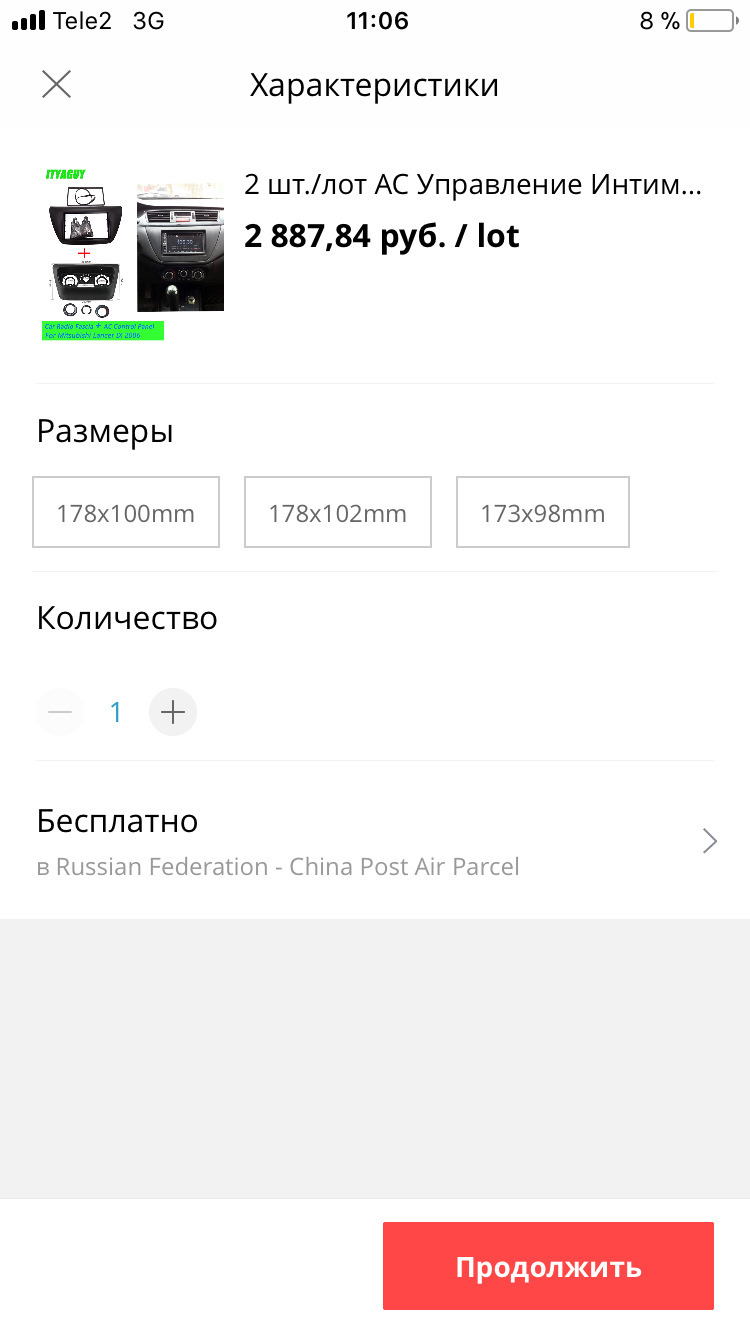

Привет!Подскажи пожалуйста какого размера нужно заказывать там просто 3 варианта размеров?
Привет! Тут уж смотри по габаритам твоей магнитолы, и способе установки и крепления) Кто-то крепит на самодельные крепления, кто-то на те что с рамкой идут в комплекте, а кто-то на ту рамку что в комплекте с магнитолой и ещё некоторые ставят вокруг облицовки декоративную рамку которая обычно входит в комплект магнитолы, что обычно делает её шире) ну и зависит от того как ты магнитолу установить хочешь, чтоб вровень была с панелькой, или утоплена, или выпирать))
Pushe1990
А вообще себе я заказывал 178х100 мм. это вроде стандартный размер и мне он вполне подошёл, без декоративной рамки магнитолы.
