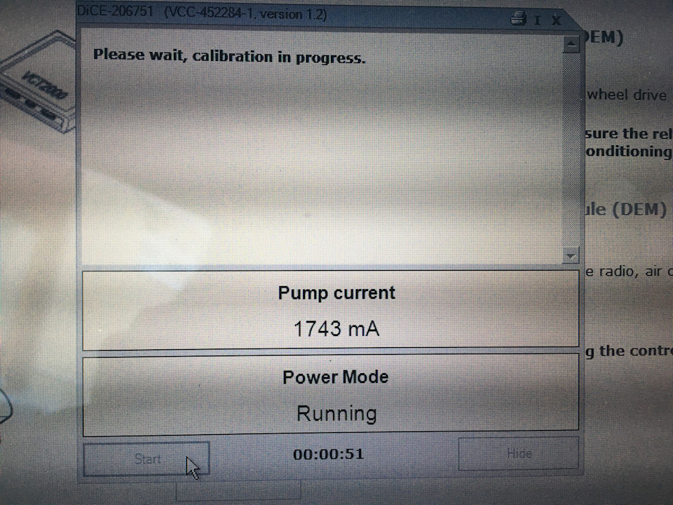

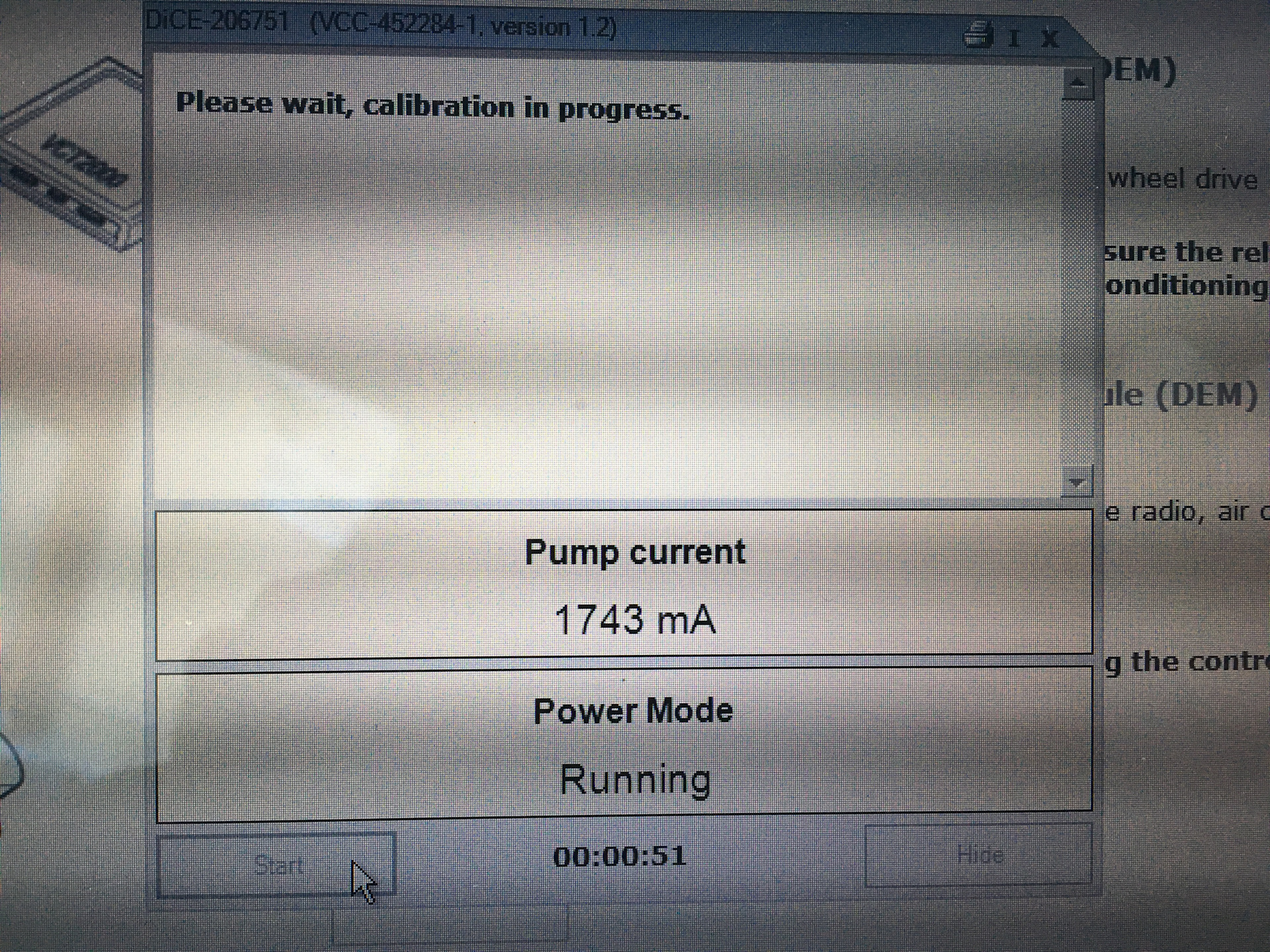

А его за глаза. Сейчас и по окончании 10 тысяч снять параметры муфты: ток калибровки. Калибровку делал?
Делал. Помню, что ток упал по сравнению со старым маслом, но сколько именно уже не помню. Повторю на днях.
Ага. Просто цифирь пофиксить. Потому что одно дело свежее масло — другое с пробегом. Фокус в том что у меня упала цифра и тока, и температуры. Правда у меня несколько иные параметры на 4ом Халдексе.
Я не помню, чтобы у меня вообще температуру в халдекс показывал…
Что касается тока — насколько я понимаю, с увеличением вязкости должен расти и ток. Если ток в процессе эксплуатации падает — значит масло становится жиже.
Там не только от вязкости пляска. По логике работы должно снизиться давление, так как блокировка наступает при большей фактической площади контакта, а это резко влияет на ток в лучшую сторону. Вязкость подогнана 1:1, грязи относительно объема не много и все должно быть в пределах нескольких десятых сСт на прогретой муфте.
Ну да, если пара трения становится эффективнее (читай: растёт коэффициент трения), то давление для обеспечения передачи аналогичного момента требуется меньшее. Логично.
Я из работы самого насоса исхожу. Принцип калибровки не знаю, но думаю, что просто связь «ток-давление» устанавливается. Но может быть есть и датчик положения фрикционов, тогда ток подгоняется по моменту закрытия.
Где там обратная связь?
Нет, там нет датчиков отслеживания положения фрикционов. Все рассчитывается через ток. Мозги по оборотам колес от датчиков DSTC вычисляют повысить давление или нет. Муфта (и в этом засада с жесткостью режима) почти всегда работает в режиме пробуксовки. Из-за этого масло и «горит». Плюс «сопли» как катализатор.
Тогда в ходе калибровки момент закрытия муфты определить нельзя — машина-то стоит. Значит калибровка идёт только «ток-давление», и условия контакта фрикционов на калибровке сказываться не должны.
Там по шуму определяется конец калибровки. Но ток должен снизиться. Штука в том что масло работает и в самой механической части насоса.
На 4-ом проще. Давление системы постоянное, а давление запирания регулируется соленоидом (который как раз защищается фильтром). И температура не вычисляется. А по датчику. Потому в движении мониторить проще: ясно что это реальный параметр.
Ну вот, сделал заново калибровку, посмотрел ток — плавает от 1300 до 1900мА
Нормально. Зафиксировали)
