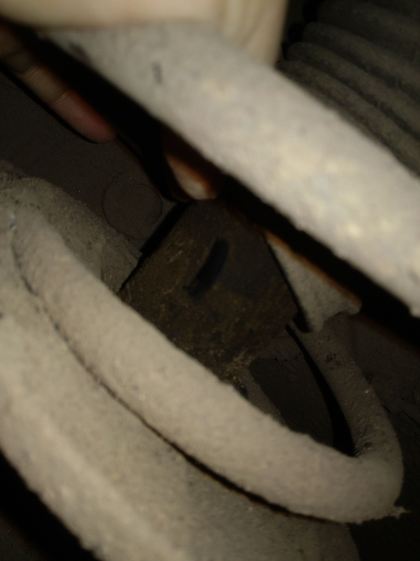

Я сейчас посмотрел амортизатор
передние стойки TOYOTA 4852080392 и 4851080698 (производитель Kayaba, Japan).
Спасибо. А в чем отличие между ними?
Левая и правая стойки))

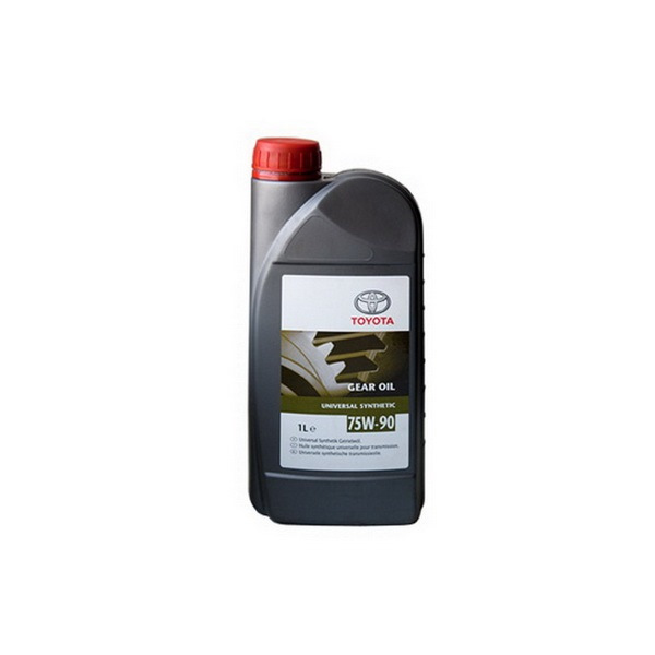

Это для механики масло
Мне для АКПП
бери тойотовское
Miliy
Мне для АКПП
Вот идемитсу или оригинал WS
