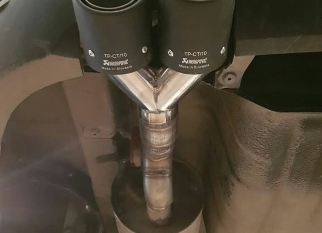

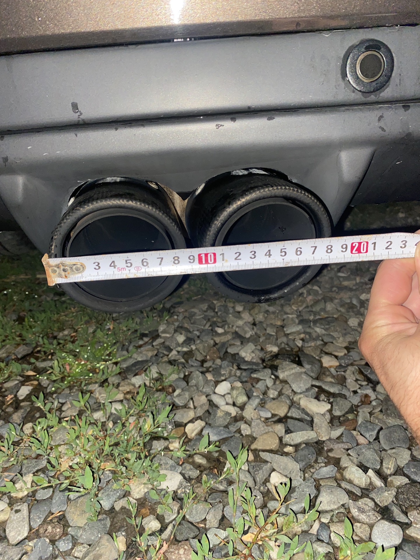

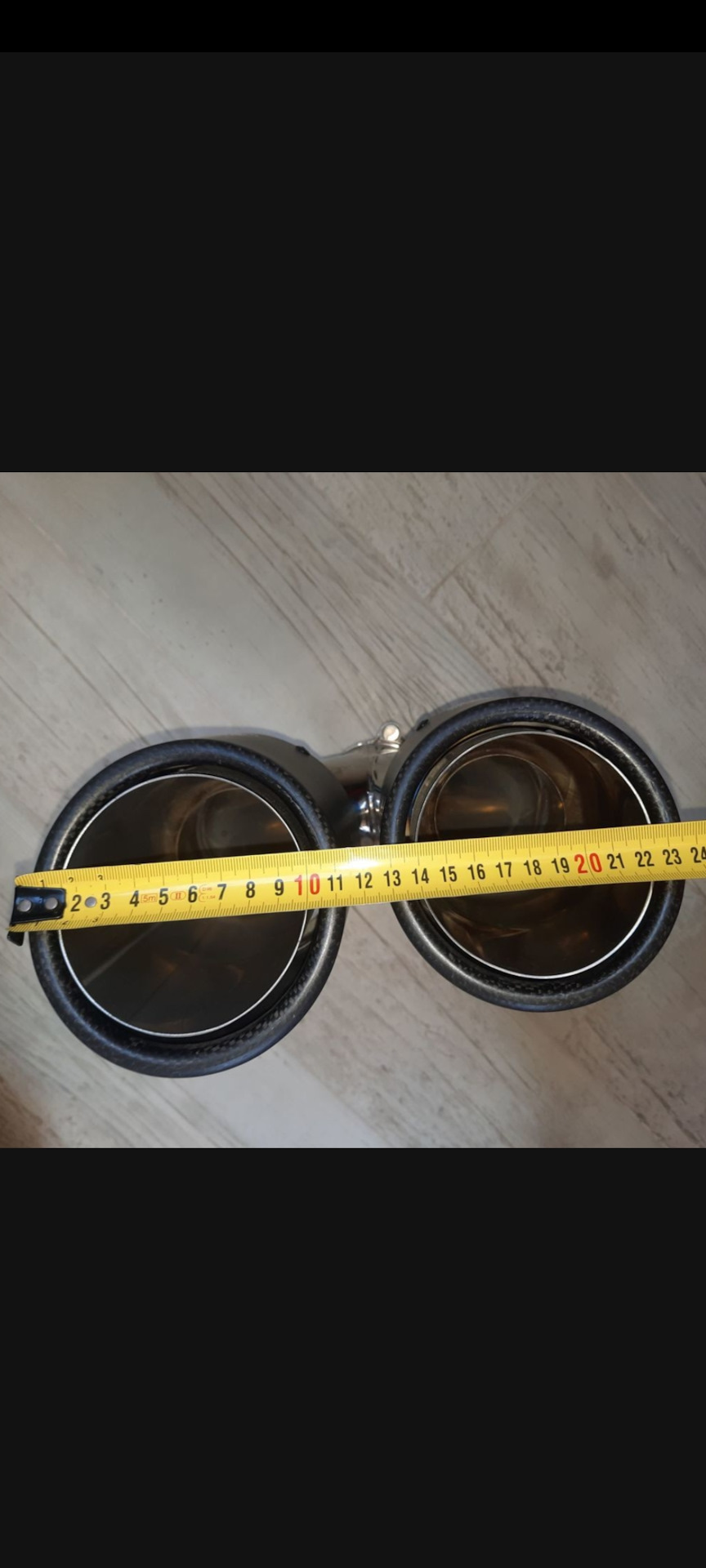

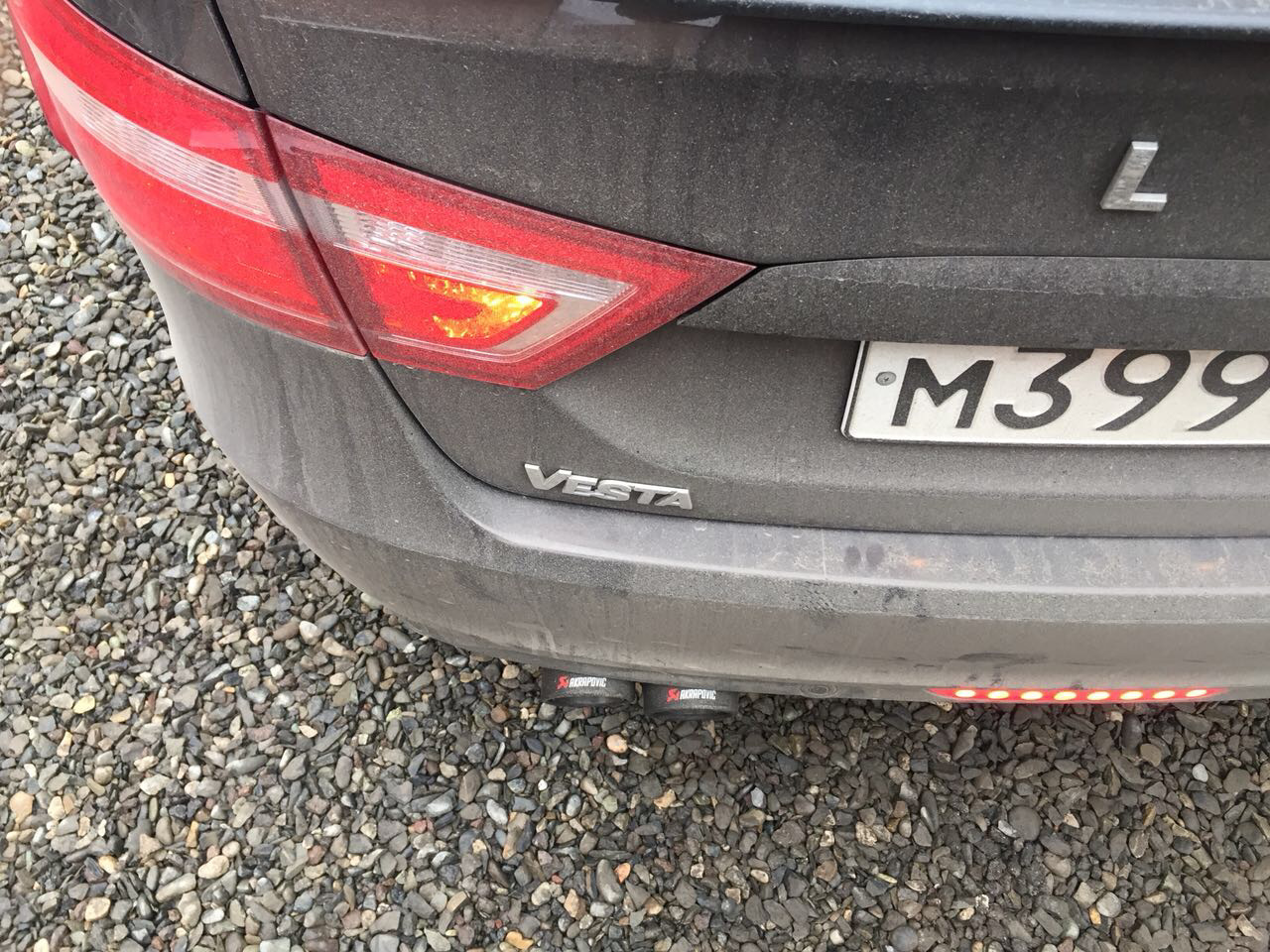

Здравствуйте, поставил выхлоп, подплавил пластик, теперь надо точно насадку ставить, какие размеры насадки у вас?Такая или меньше?
Привет ! Смотрел сейчас вот фото
Оперативно💪На моем фото явно больше, буду искать такую же как у тебя.Поставил длинный паук 421 датчики кислорода держатся +-месяц не важно за сколько беру, то ли далеко от двигателя находится или удлинитель хреновый, планирую ставить вставку 4-1, чтобы служили дольше, может слышал про такое и посоветуешь что-то
У меня евро 0, отшитая под себя убранные датчики кислорода
Решил штатный коллектор с пламягасителем поставить, не хочу на 0 переходить
Ibra06

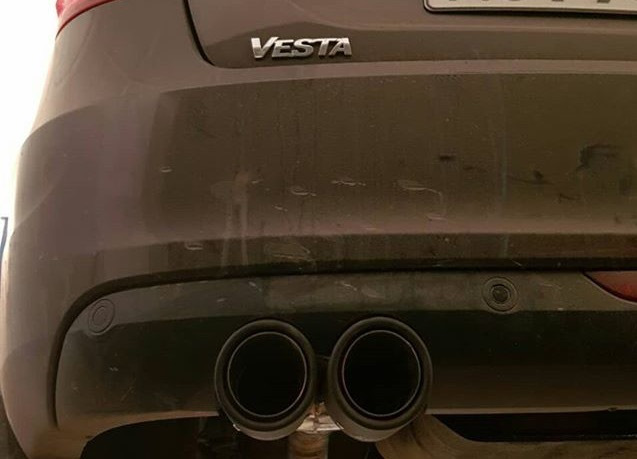

Насадка близко к бамперу ничего не трет, не дребезжит?
Нет все четко
А какой диаметр насадок?

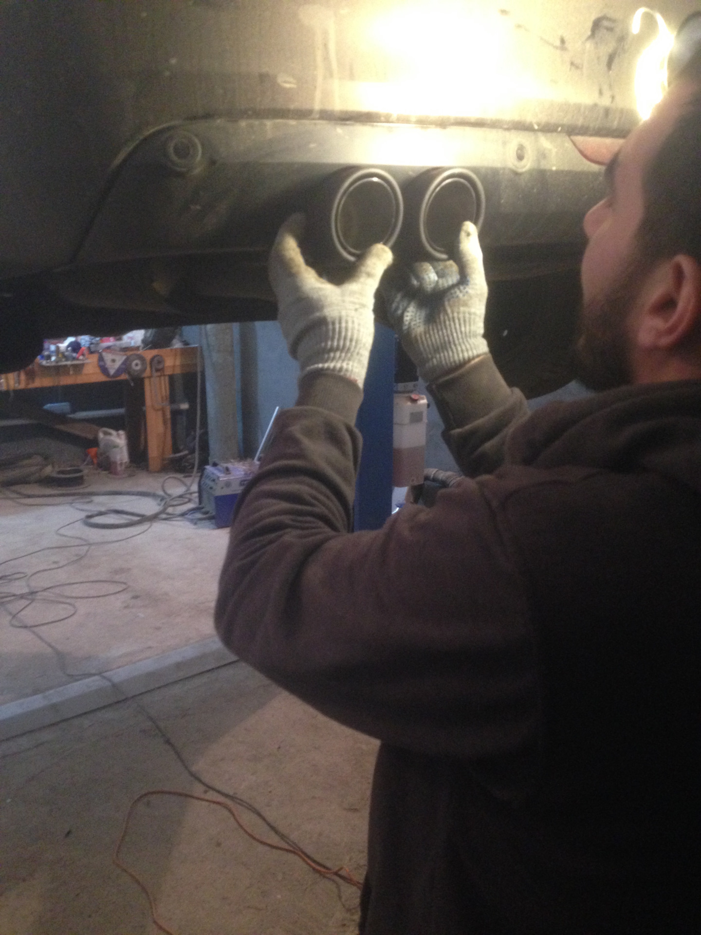

Салам алейкум! У кого делал брат?
Ва Алейкум Ассалам ! В Кантышеве Магомед Гелисханов делал, если что могу номер дать

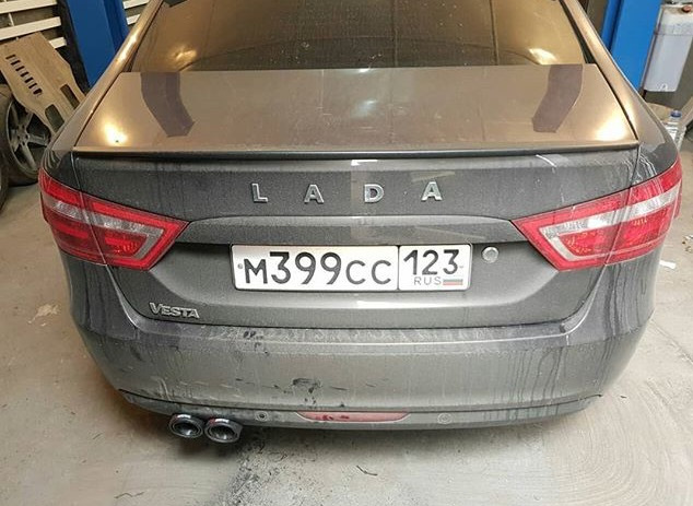

Шикарно получилось и + еще и вырез под них как -классно сделали, сам бы так на своей бы то же сделал
Спасибо! Вырез получился отличный много думали как будет лучше и нашли изюминку ))

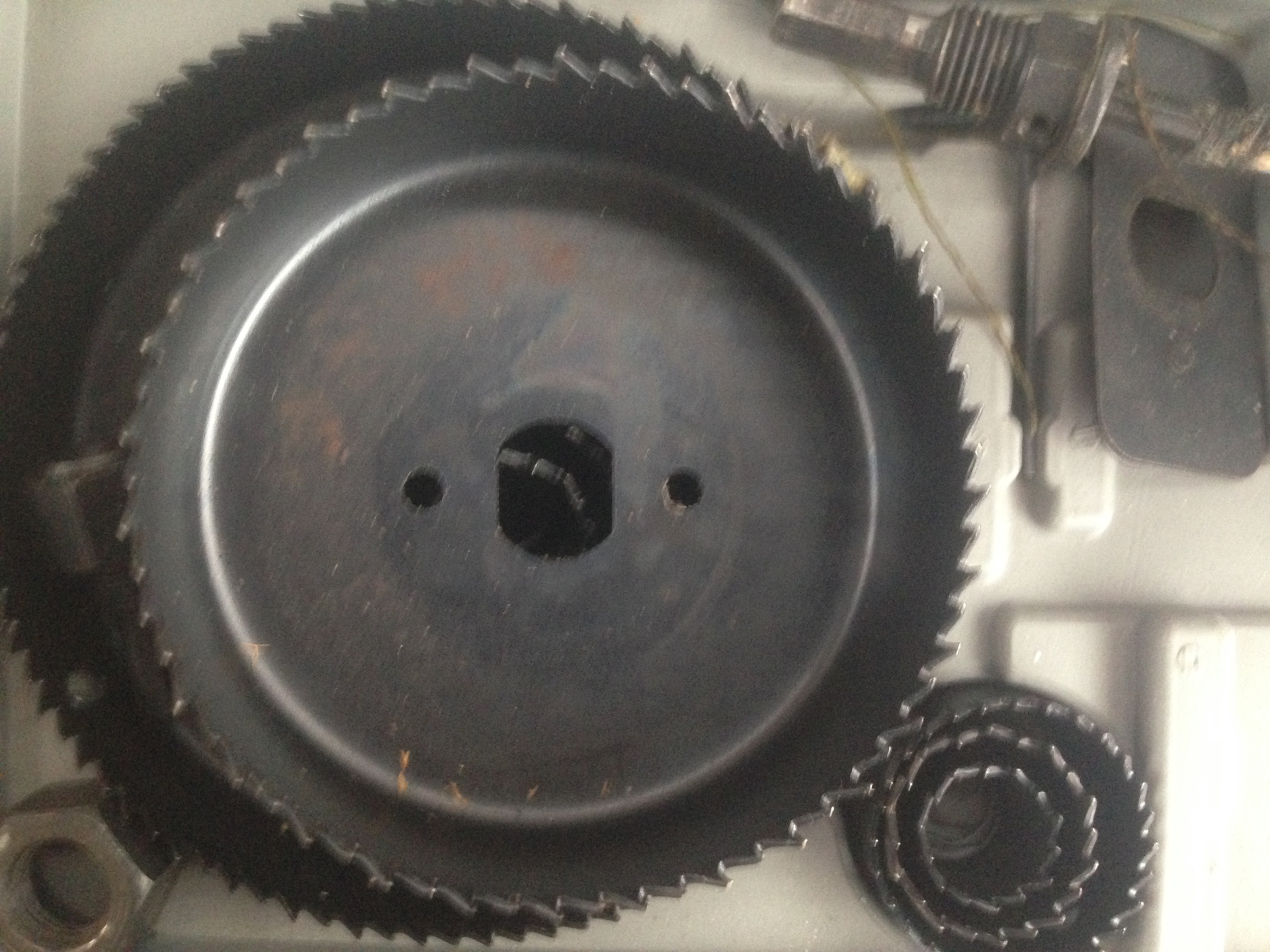

Подскажите как Вы это сделали, вырез, насадка такая же лежит
Этой штукой вырезали круги отмиряли и низ часть срезали чтобы глушат засовывать
Спасибо, понял

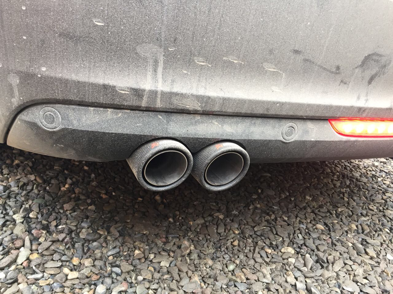

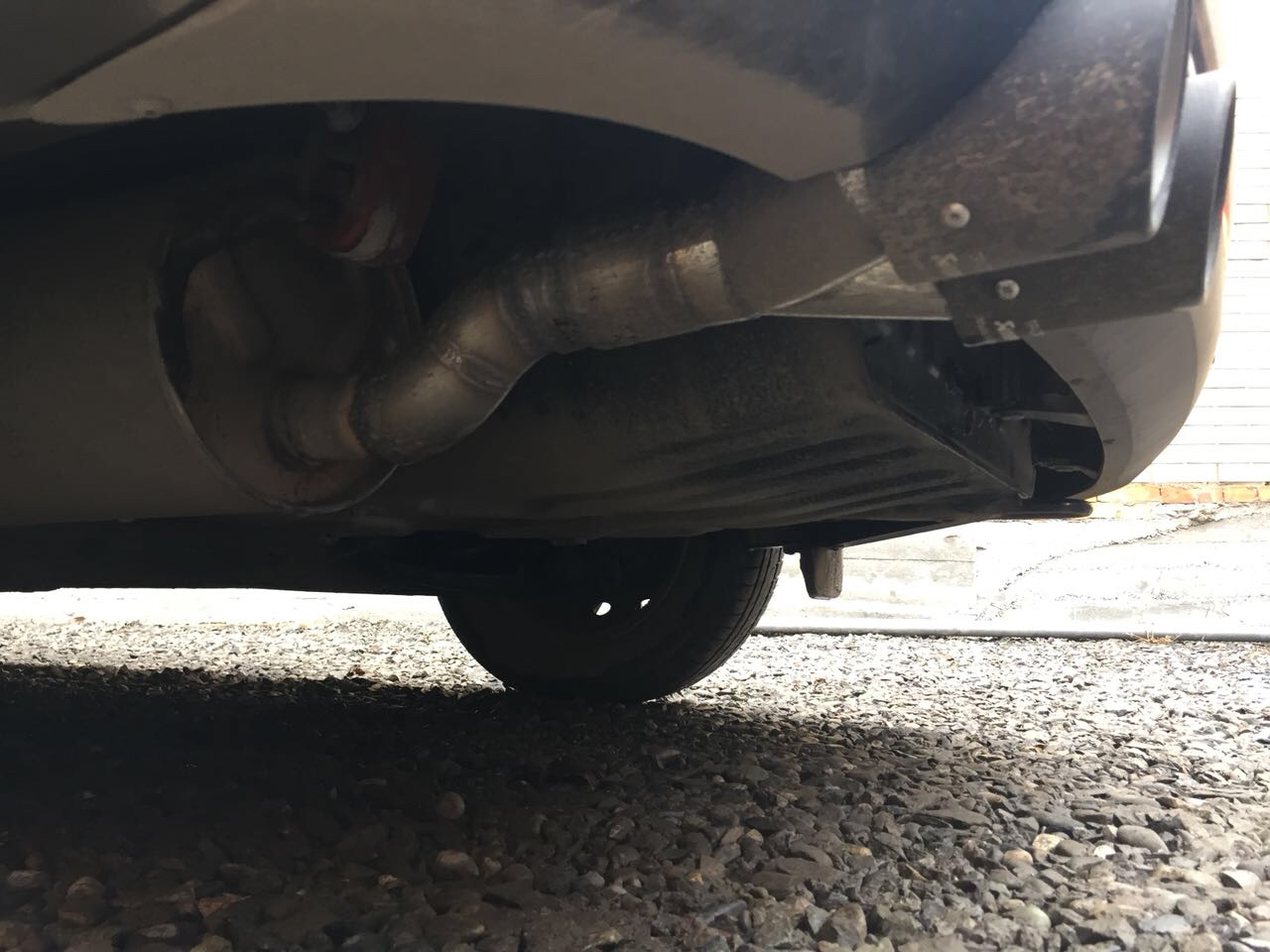

Зазор больше сделай между насадками и накладкой.Накладка натрет карбон и испортит, да и стучать возможно будет .
Да там есть зазор вроде хватает резинку одну поменяли от ауди поставили чтобы меньше болтался
это все хорошо что резинка, но зря ты близко к бамперу. Посадишь пассажиров задевать будет это уже проверенно на своей машине, переделывал я две резины поставил и крючок на кузове отгинал. www.drive2.ru/b/478122082656321698/
