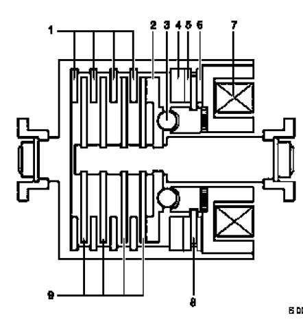

Межосевая муфта в сборе
Схема межосевой муфты в сборе

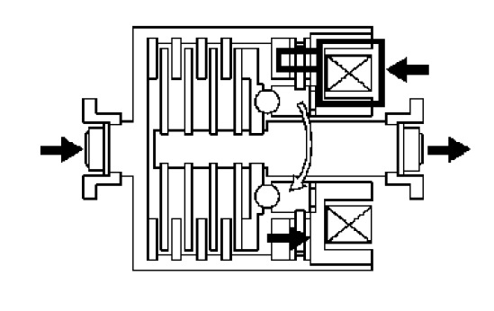

Электромагнитная катушка (6) притягивает якорь вспомогательной муфты (4). Ведущие диски вспомогательной муфты прижимаются к ведомому диску муфты. Ведомый диск удерживает кулачковую шайбу вспомогательной муфты.

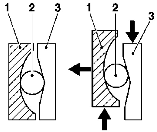

Шарико-кулачковый механизм
Кулачковая шайба вспомогательной муфты и ведомый вал межосевой муфты вращаются с одной
скоростью, если на электромагнитную катушку подается напряжение. Кулачковая шайба основной
муфты и ведущий вал также вращаются с одной скоростью.
Вспомогательная муфта
Под действием разности скоростей вращения ведущего и ведомого валов межосевой муфты кулачки вспомогательной муфты вытеснят шарики, которые, в свою очередь, надавят на кулачковую шайбу основной муфты, в результате чего ее диски войдут в зацепление.

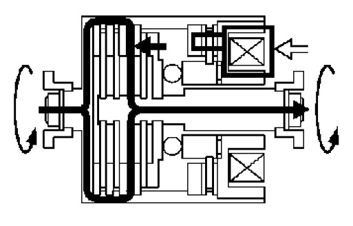

Межосевая муфта в сцепленном состоянии
Ведущий и ведомый валы муфты соединены через диски и снова вращаются с одной скоростью. Крутящий момент передается от двигателя на задний мост. В обычных условиях не происходит пропорционального управления межосевой муфтой. Наличие муфты позволяет плавно включить полный привод. Блок управления муфтой осуществляет подачу тока на электромагнитную катушку в импульсном режиме, так как электрическое сопротивление катушки слишком низкое и осуществлять подачу 12 В непрерывно невозможно. Сопротивление катушки должно быть низким для того, чтобы обеспечить быстрое срабатывание по команде блока управления. Скважность импульса определяет напряженность электромагнитного поля. Если необходимо обеспечить прочное сцепление муфты во время ускорения, на нее подается высокий ток. Если все четыре колеса вращаются с одной постоянной скоростью, подавать высокий крутящий момент на задние колеса нет необходимости, поэтому блок управления муфтой снизит подачу тока на катушку, чтобы предотвратить ее перегрев.

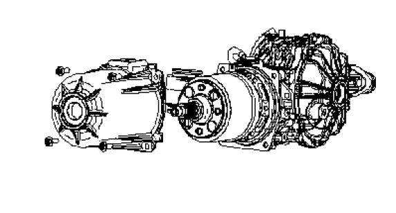

Обслуживание модуля заднего привода
Задний дифференциал заливается синтетическим маслом для конических зубчатых передач. Замена этого масла в процессе эксплуатации не предполагается.
Если масло доходит до нижнего края наливного отверстия (автомобиль при этом должен стоять на ровной поверхности), значит коробка заправлена полностью.
Пробка заливного отверстия модуля заднего привода
Межосевая муфта залита маслом для автоматических коробок передач, которое в ходе эксплуатации не заменяется. Замена заводского масла в межосевой муфте на сервисное также не предусмотрена.
