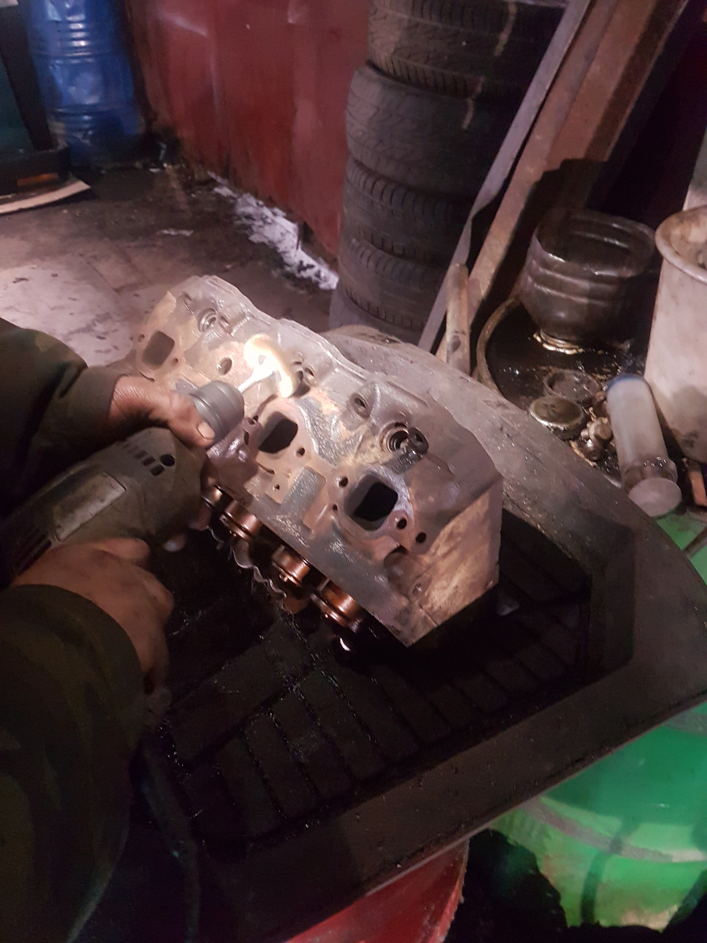

Вобщем мотор который типа откапеталенный, оказался совсем не типа откапеталенный. А просто собран с разных моторов без дефектовки а именно:
Блок тби, с небольшим элипсом в цилиндрах.
Головы вортек с немного текущими клапанами и с убитыми маслосьемами.
Поршни новые с новыми кольцами.
Колено с заводскими вкладышами с ьез ремонта.
Думаю просто почистить, притереть клапана и собрать все обратно с заменой маслосьемов и всех прокладок, пол годика он точно поездиет. А там разберемся
Да и буду готовить нормальный мотор. А пока разборка идет в три руки. Разбирается моторный отсек, чиститься двигатель и снимается кузов с рамы.
