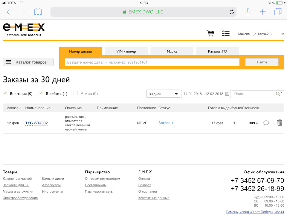

Уже 1000 раз это обсуждали, не катят на 100 форсунки от митсубиши, как раз из-за слабого напора. Надо брать универсальные TYG WTA-002.
Чтобы не повторяться, вот тут есть подробности www.drive2.ru/l/10152914/
Ещё по идее должны от Ховера подойти, вот такие s.aliexpress.com/IZbqEfuu?fromSns, но кажется на сотке ещё никто не проверял))
Антон, прикол в том, что не могу найти у нас ТИГовские, не часто они встречаются, а заказывать и ждать… да ну на. Поставил пока временно Митсу, до лучших времен))
Вот сейчас зашёл на емекс и заказал, пишут 17 привезут … ждёмс… 370р
Странно, только что смотрел на Емексе, не было. Фарпост, Экзист, Емекс, ЗетЗап… Нигде. По какому номеру? TYG WT-002 нет таких там.
О глянь
Пасиб, буква пропущена одна была — "А". Все, тоже заказал на Емексе, пришлось зарегаться.
Точно, это я по памяти писал и буковку забыл))
