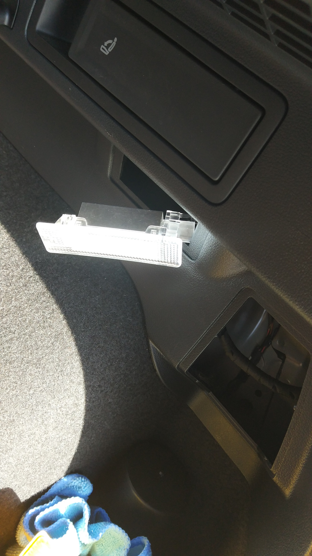

Здравствуйте уважаемые тигуановоды! Постоянно читаю ленту и наталкиваюсь на посты о том как люди мучаются с установкой данного светильника. Я так же приобрел данный светильник на Али, и перед установкой, я вспомнил что где то читал, что можно поменять данный светильник через аварийный лючек открытия бензобака.Так вот, процесс занял двадцать секунд с учетом фотографий). Никакого специального инструмента не надо, вообще ничего не надо, все снимается и ставится руками! Руками снимаемым пластиковый лючек который находится справа от плафона, затем засовываем туда руку, отжимаем фиксатор и все! светильник готов к замене! после того как поставили светодиодный с Али, просто вставляем светильник на свое место и закрываем пластиковый лючек! хотя есть люди которые легких путей не ищут и разбирают, отгибают, суют какие то невидимки… это пост не для них)))

Я так понимаю там целый плафон, а не 💡?!
Да, полностью плафон! Разъем вытащил из одного и в другой вставил)

Да многие меняют плафон, Я же заменил только лампу.

Извиняюсь за тупость, а чем родная лампа хуже, ну кроме того, что она "аналоговая"? Она же вроде тоже не жёлтая, по-моему 4000K. Или светодиодная просто ярче (но на много ли)?
Ярче на парядок
А ещё можно просто поменять стоковую лампочку на светодиодную.
