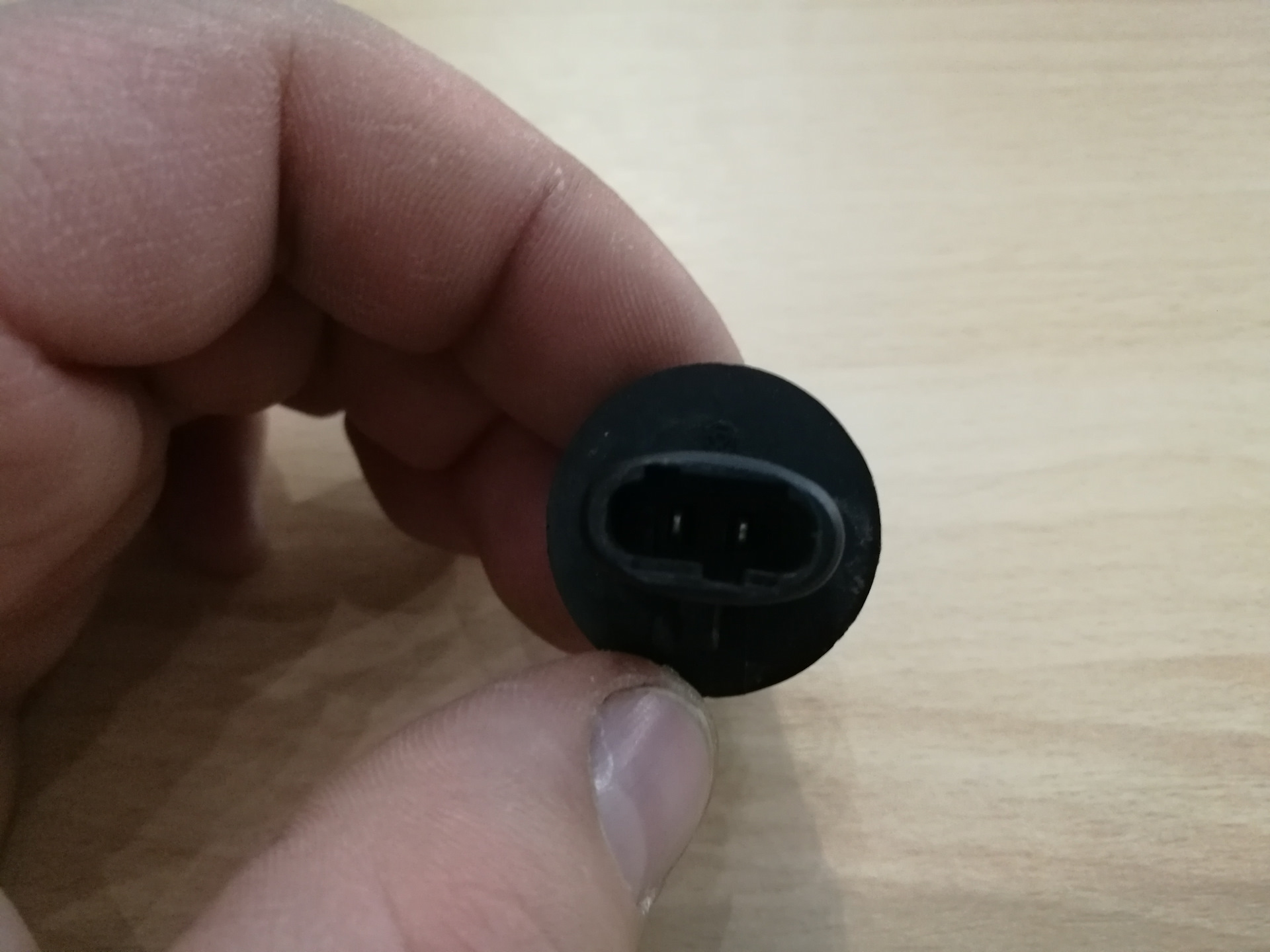

Решил в плотную заняться прожерливостью моего крана. СНЯЛ ДАТЧИК и оставил на морозе на 10 минут. При — 5 датчик показал 6,4 кОМ.(важно при изменение сопротивления не троготь носик датчика руками, а то вы можете его согреть рукой и показания будут не верны)
Занес в тепло, немного выждал и окунул его в воду, темпер воды в бассейне ровно 28, сопротивление 1,85кОм
Теперь оставил его просто в помещение, где темпер ровно 30. Замерил и получил 1,78 кОм.
Замеры сравнивал по 2 таблицам и пришел к выводу что датчик исправен. Если и есть отклонения, то не больше 0.2кОм, а это не кретично.
Теперь вопрос к знающим. Завел машину без датчика, изменений ни каких, проверил напругу на клемме 5 вольт ровно, прокатился без датчика и все по прежнему остовалось без изменений. Скажите на что может повлиять езда без датчика дтвв если и так жер бензы колосальный. По трассе 20 на 100, про город я вообще молчу… Подскажите куда копать дальше?

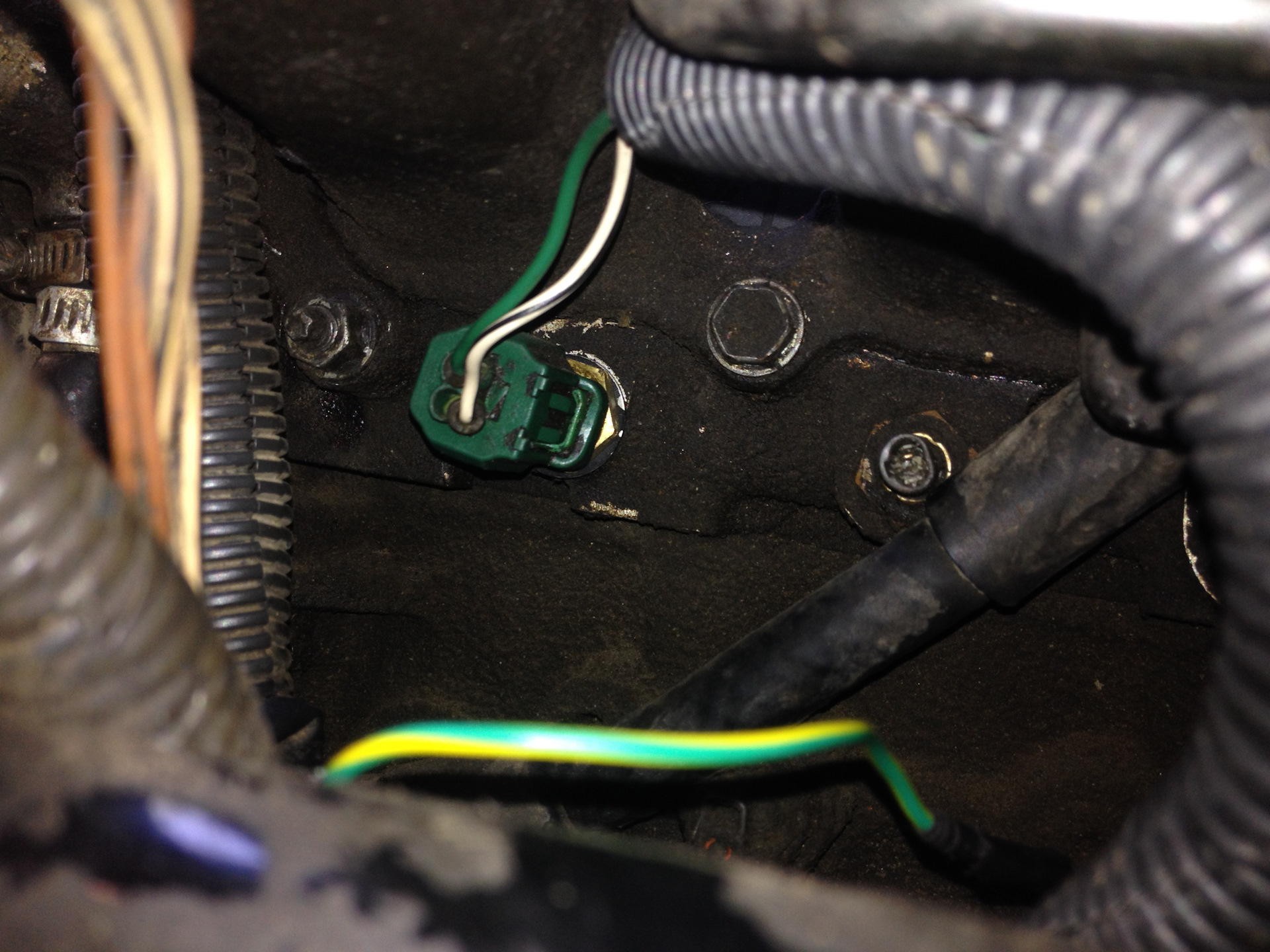

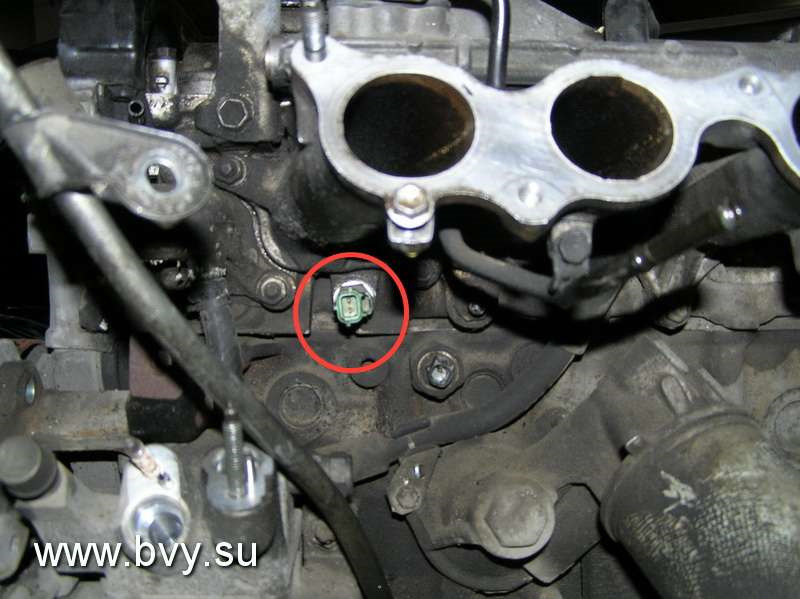

Спасибо о предупреждение, я его еле нашел(датчик ОЖ кроеться в аккурат пот первой трубой впускного паука) а вот рядом еще 2 датчика одноконтактные… Интересно что за датчики? На фото еле видно
вот смотри, тот что правее (у тебя) — одноконтактный — на приборку, показание температуры ОЖ (шкала).
двуконтактный, соответственно, ДТОЖ.
Нспасибо, я так понимаю они вечные
что-то типа того!
