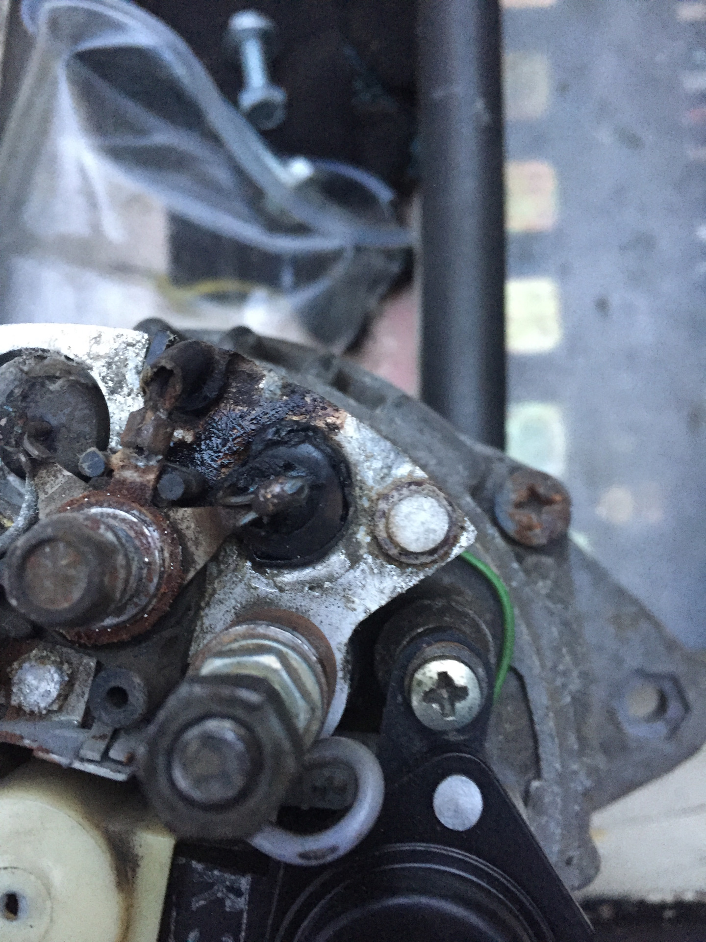

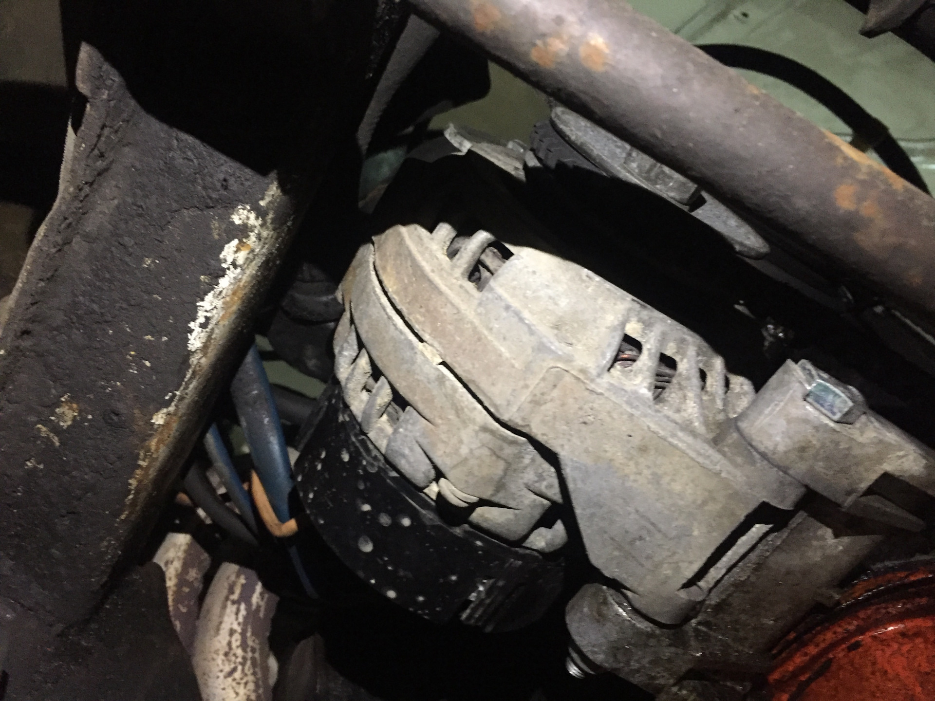

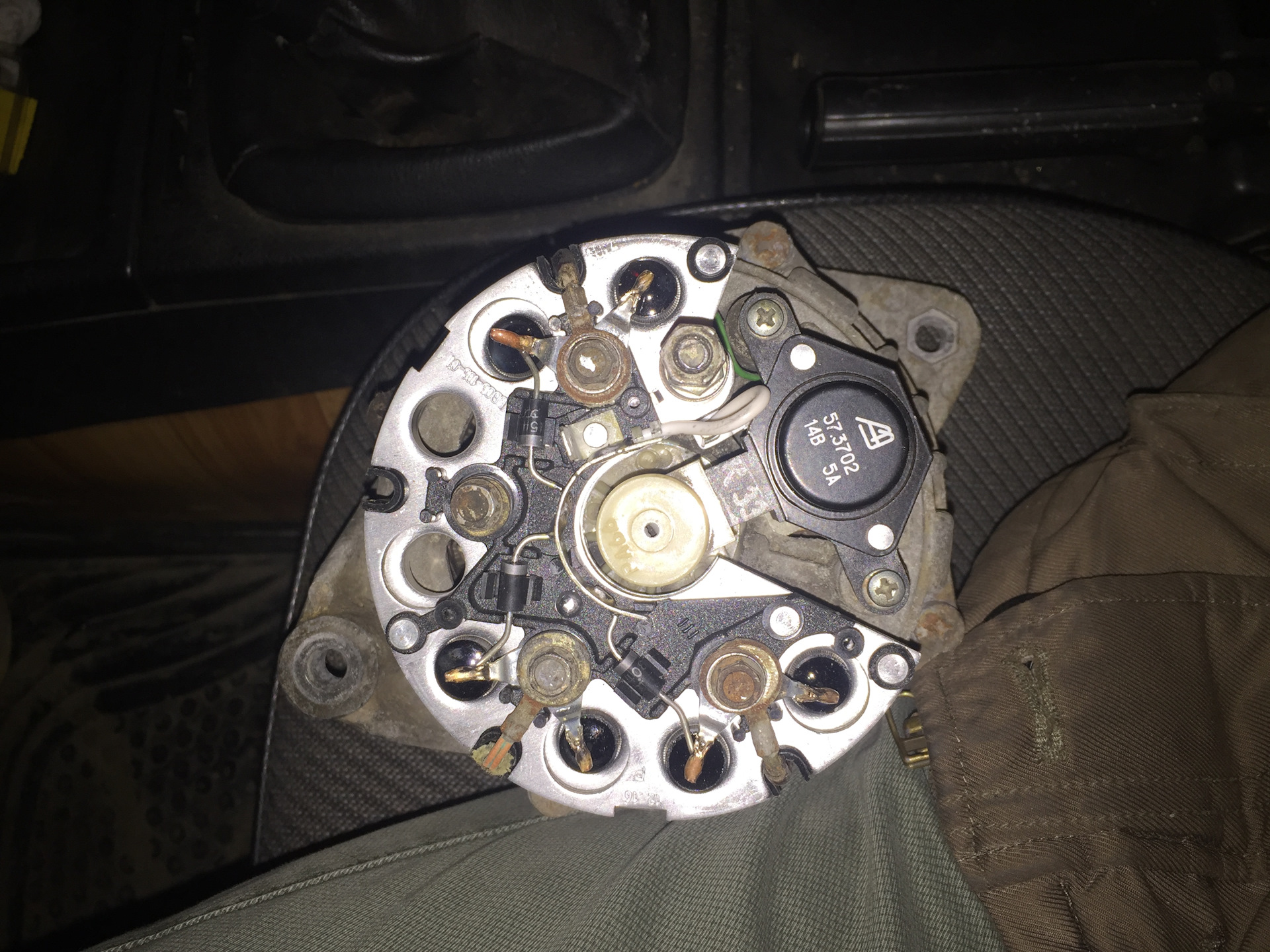

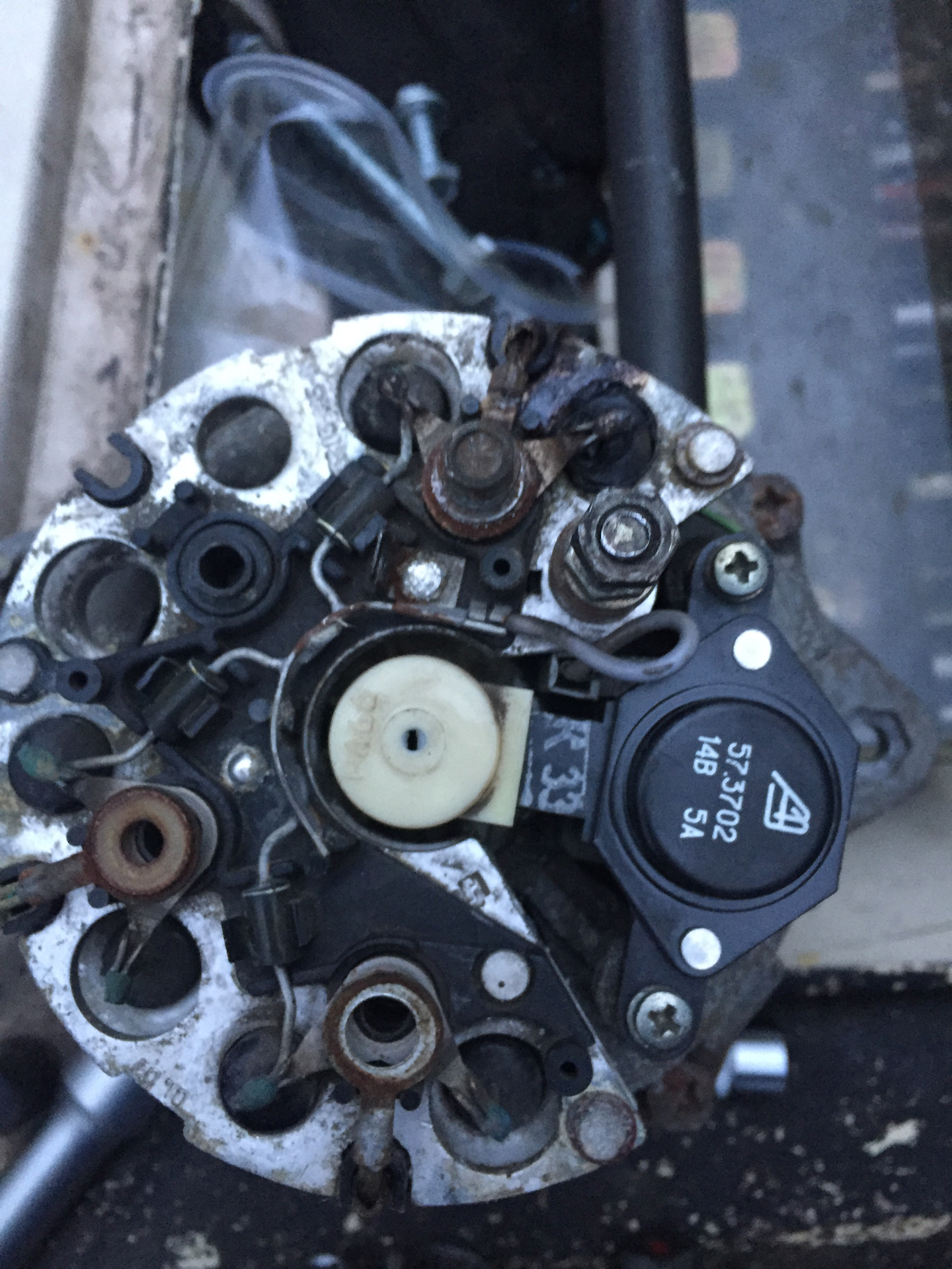

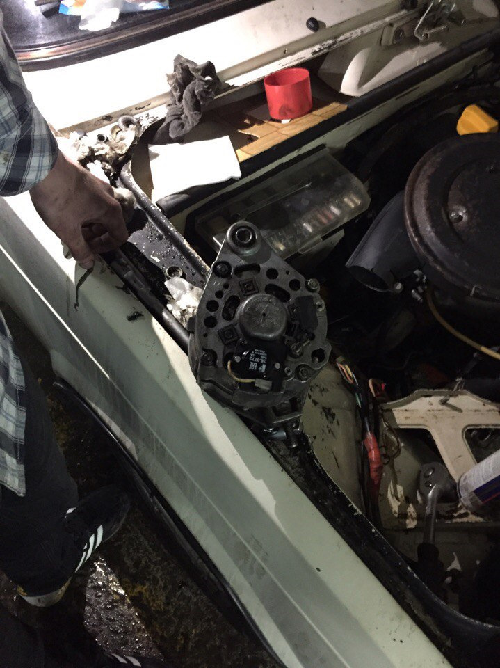

Давно не писал, каюсь, извиняйте да и сильно не пинайте за это, вообщем стал замечать что аккумулятор стал подсаживаться и дело было не в нем а в генераторе, по стандарту поменять решил щетки, ибо были подстерты и стоили не так что бы космос, дало результат малый, меня это вовсе не устроило и спустя пару дней в руки ко мне попал генератор с нивы или можно сказать с инжекторной классики, ставить его было геморно ибо все крепления пришлось менять но встал он как с завода и это радует, спустя неделю у него сгорел диодный мост, а точнее один диод, меня это не огорчило ибо я на тот момент нашел работу и даже купил новый диодный мост! Позвольте заметить что новый диодный мост на нива генер стоит почти что 900 рублей а то и 900 он стоит а бу генератор 500 рублей.

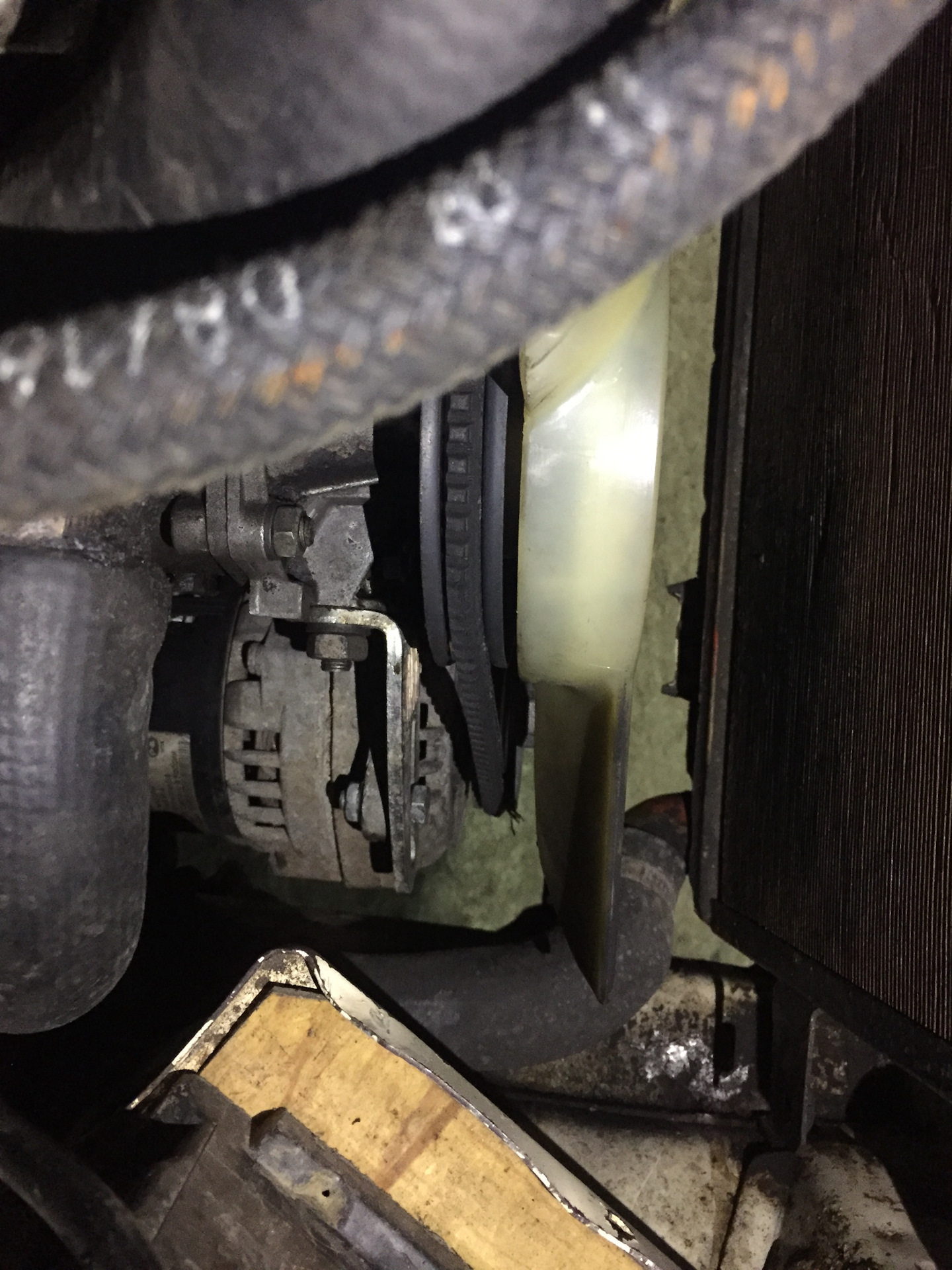

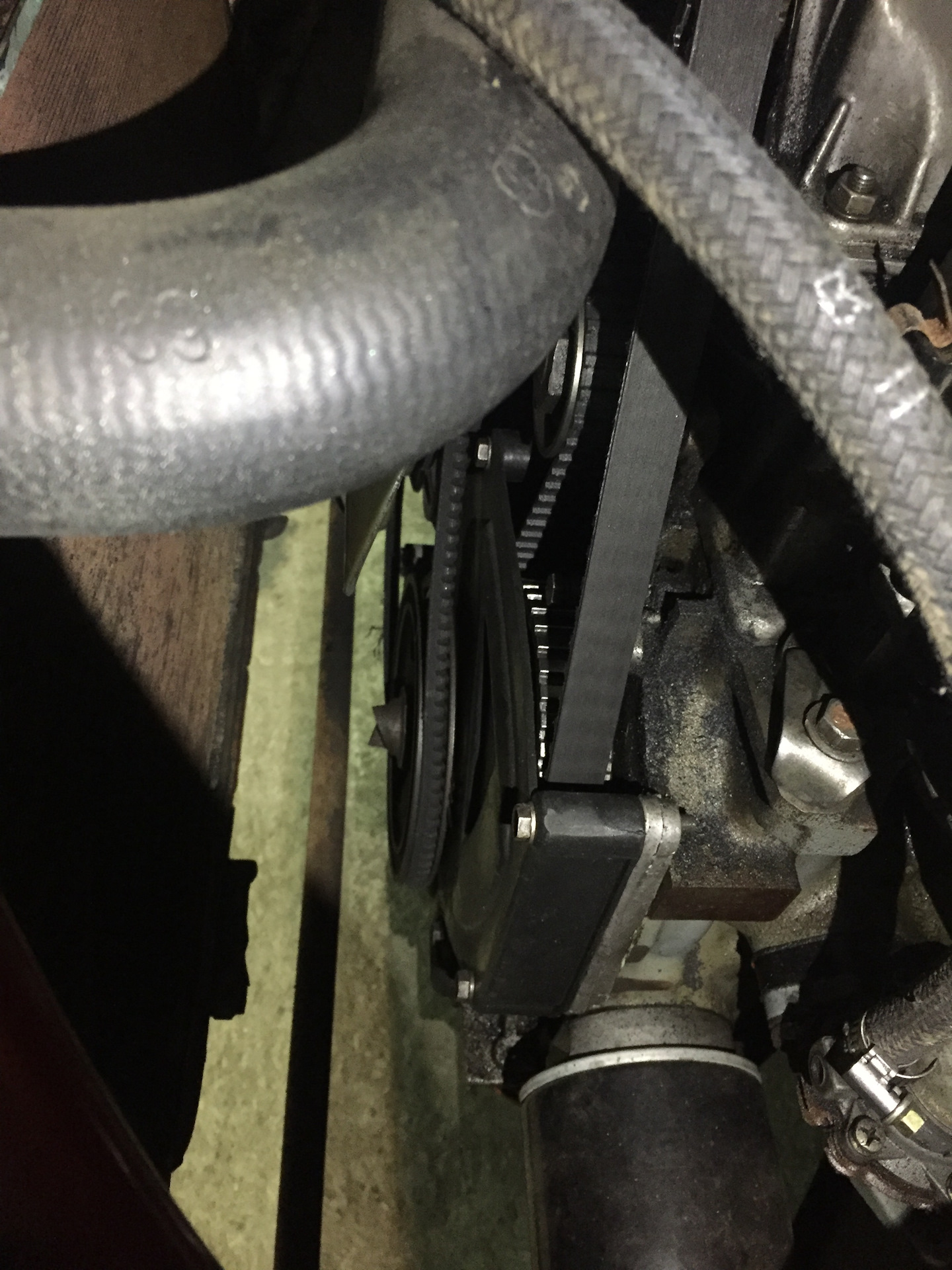

Поменяв все это он снова заработал, но как то рас буквально через неделю ехал я с дачи по мкаду домой и заметил что напряжение падает, тут я уже не знал что думать, что менять и куда лезть, я уже огорчившись думал что машина этот генератор отрыгнула окончательно, кое как доковыляв до района и заехав на парковку местного тц я увидел в чем проблема)))

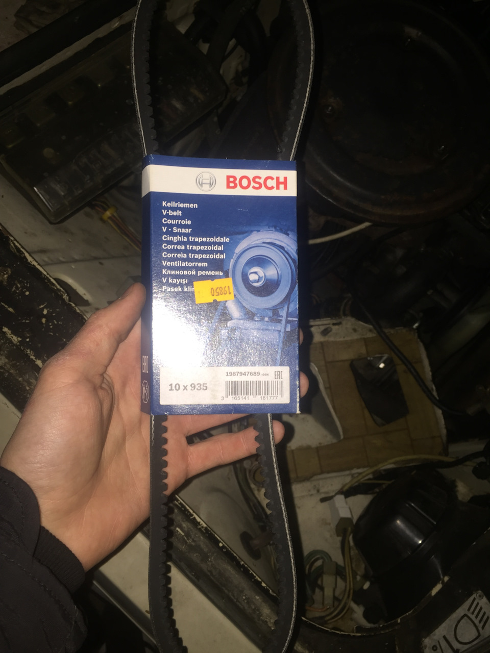

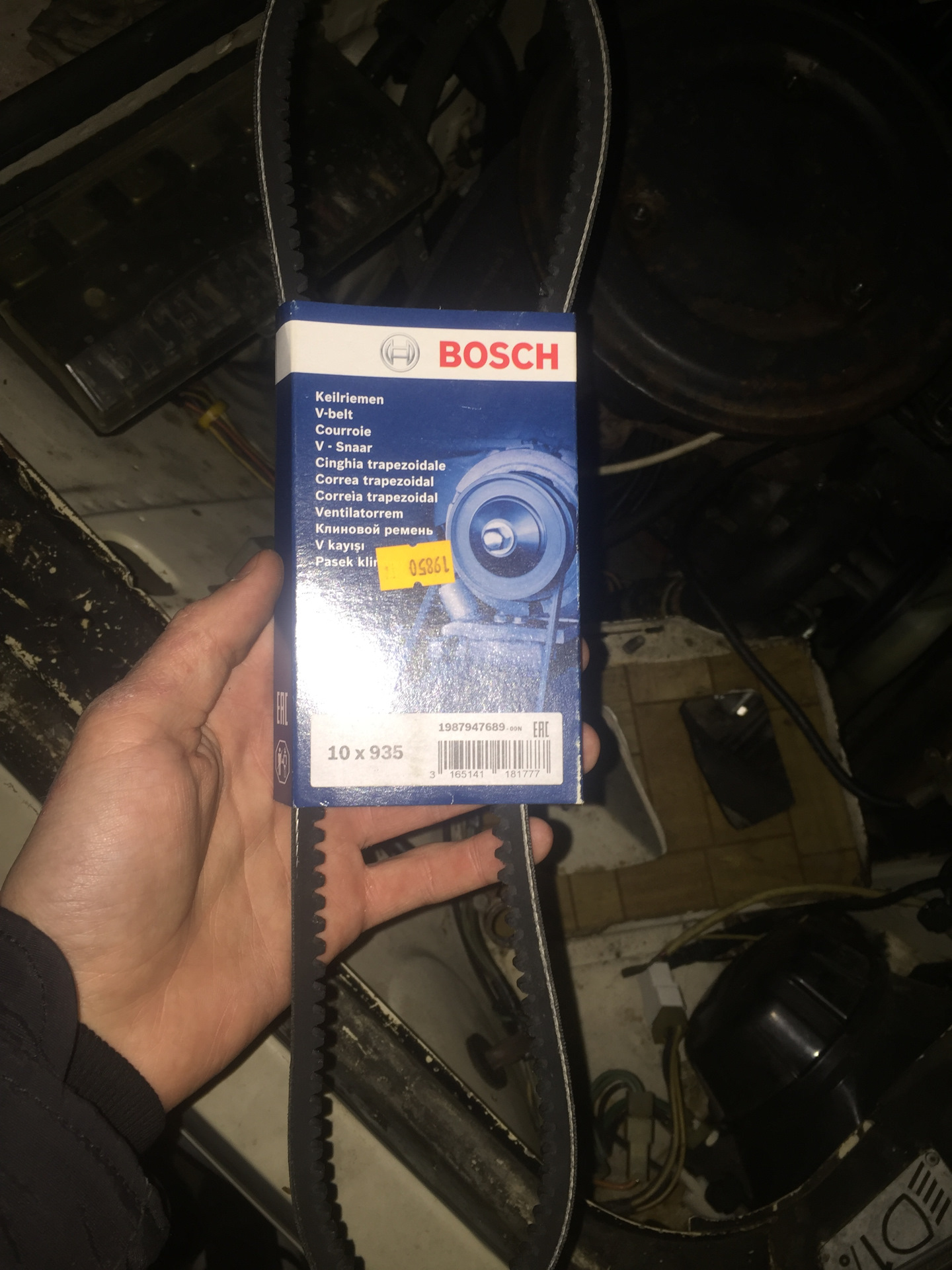

Оказалось что ремень дожил свое и попросту растянулся и перевернулся, я такое видел в первые но знакомые сказали что это практикуется, не долго думая поехал за новым ремнем, обошёлся он кстати не дорого что то в районе рублей так 155 и вот только после всего этого генератор работал исправно и не каких косяков по нему не было и на этом ему спасибо.
