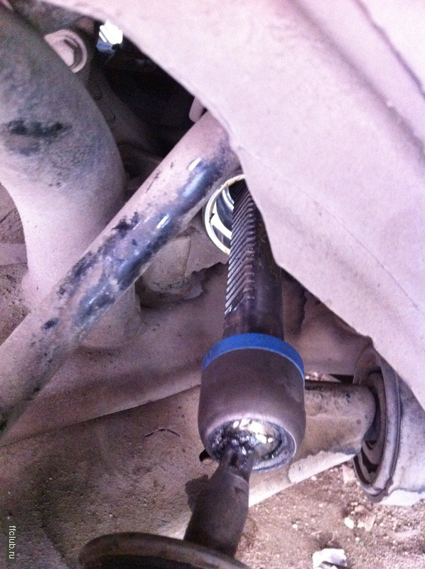

На старой рейке была с одной стороны пластиковая втулка, с другой- металлическая шайба. С рейкой, что купил, было 2 втулки. Это ограничители?Как правильно их умтанавливать?

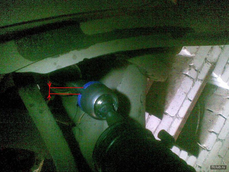

Ограничители угла поворота, упираются в саму рейки. Себе специально ставил, чтоб гур не напрягался при полном вывороте. Сининенькие бошь, дорогие зараза, у меня с разрезом, чтоб без снятия ставить.
У меня на тягах шайбы контровочные в комплекте были. На одну сторону рейки становиться, на валу есть шлицы, на другой стороне — круговая проточка — отлично становиться пластиковая втулка. На твоём фото тяга без шлицов. Чем зажимаешь и как сильно?
Ничем не зажимаю, она сама место находит, справа нет гребенки, слева гребенка от рулевого червяка. И там там просто одел ближе к рулевой тяге, шайба сама место нашла
саму тягу с каким усилием закручиваешь?
Я хз)) тааак, рукой, там тянуть то некуда) она полюбому не раскрутится, так что можно и рукой)
