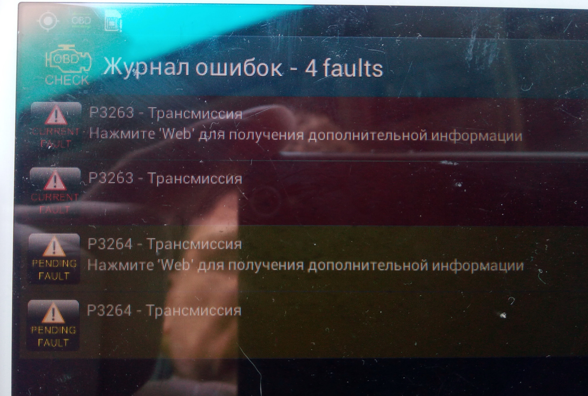

Как я писал ранее-загорелся значок ошибки на щитке приборов.Проверил сканером-вот что получилось.

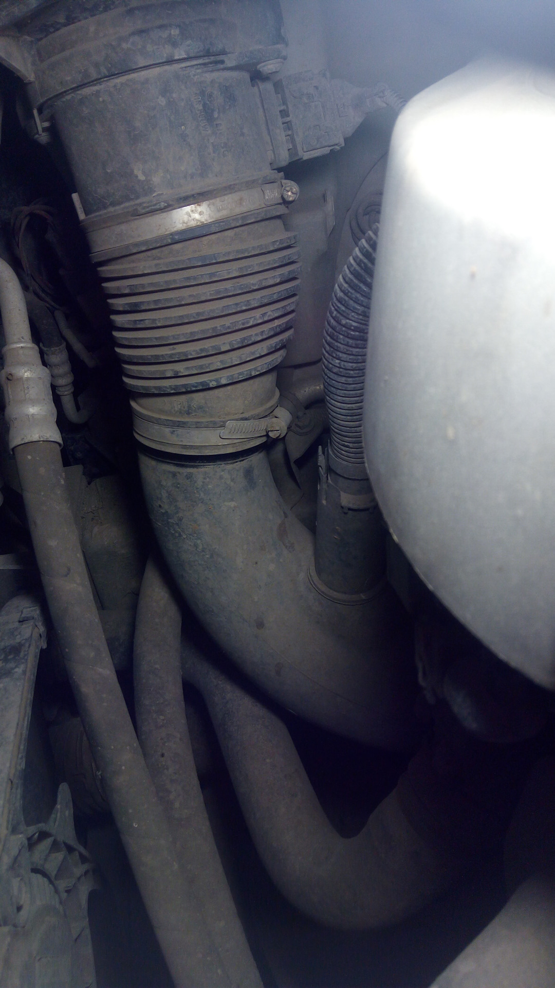

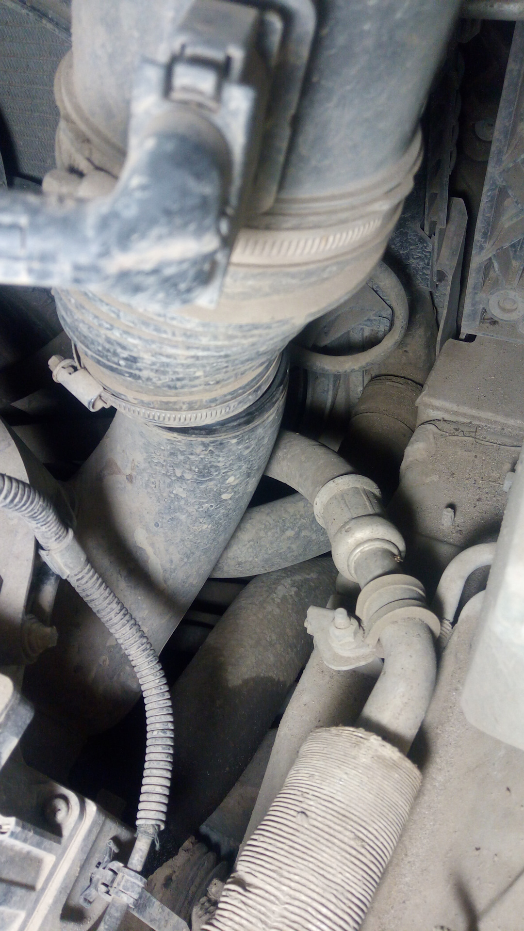

Много думок передумал, много дельных советов прочитал, купил очиститель ДМРВ и сегодня поехал в гараж разбираться.Поднял капот, включил лампу-переноску.И что я увидел?..А ларчик просто открывался.
Гофра между расходомером(MAF) и патрубком турбины, слезла с этого патрубка.

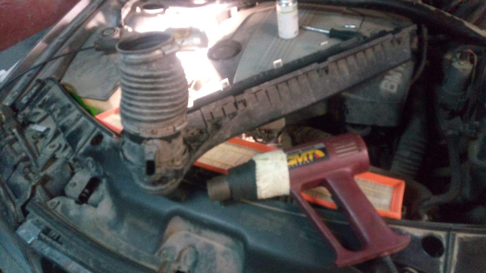

Пробовал одеть, но на морозе гофра задубела, пришлось достать фен.
Разогрел, одел, затянул.Скинул ошибку-наблюдаю.А слезла гофра когда меняли подушки-движок то приподнимали с опор, вот и не хватило запаса по растяжению.

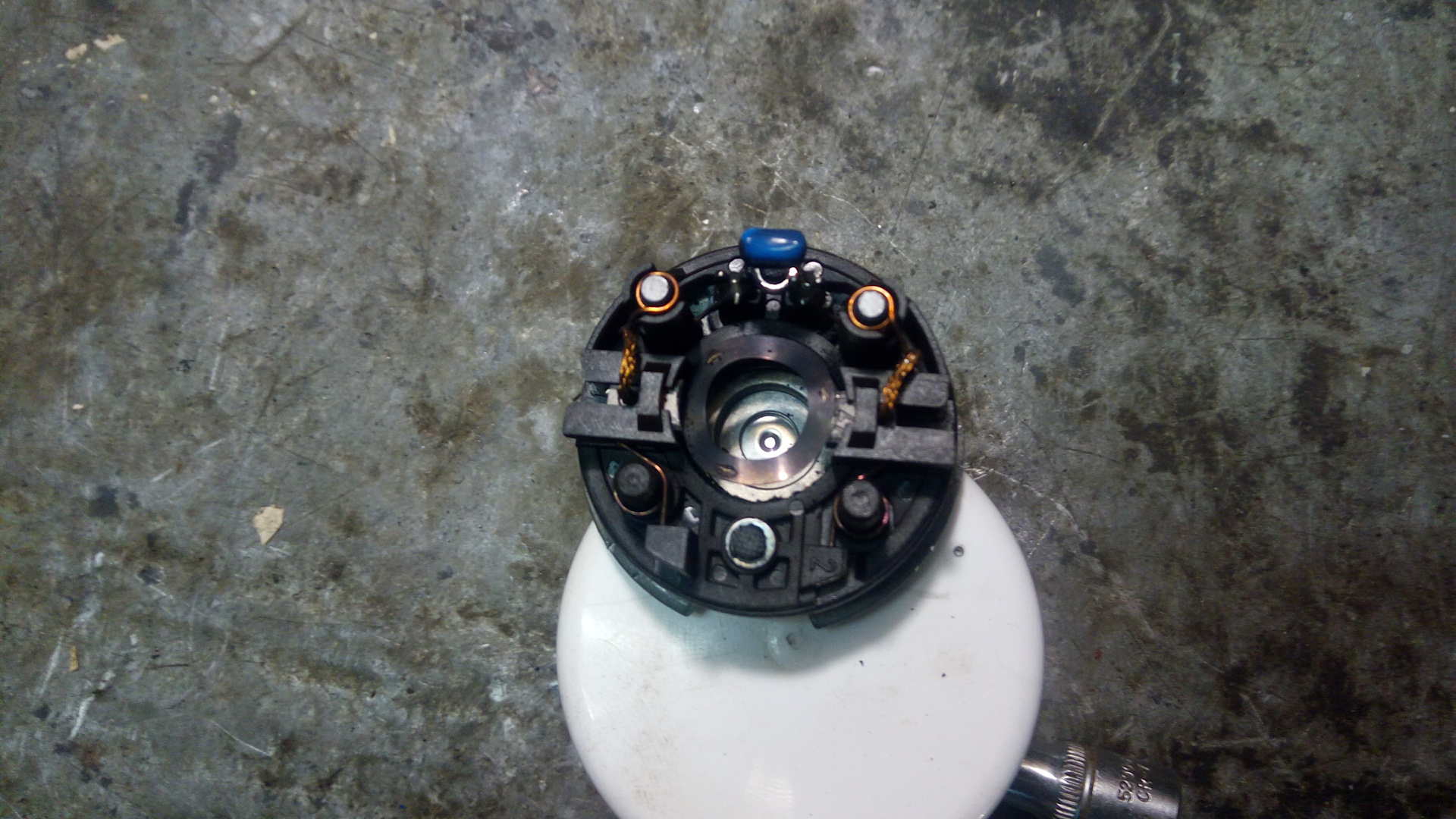

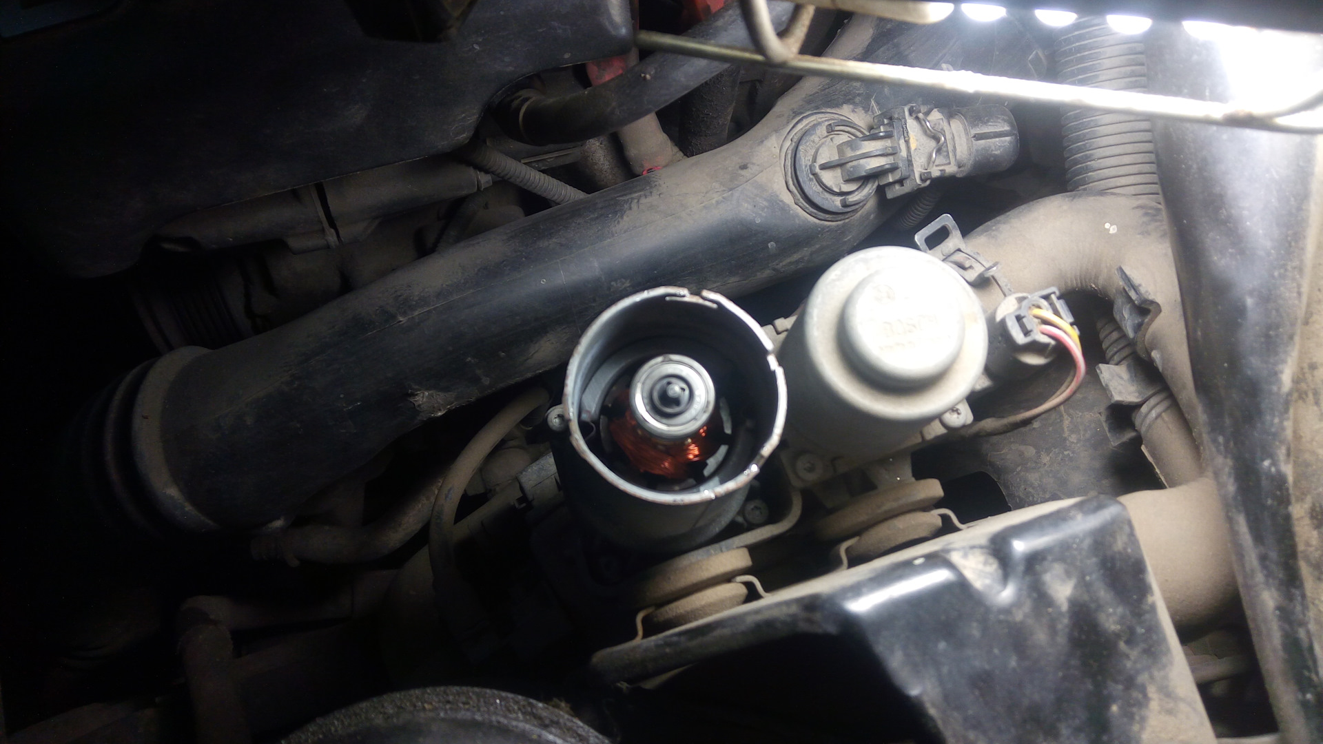

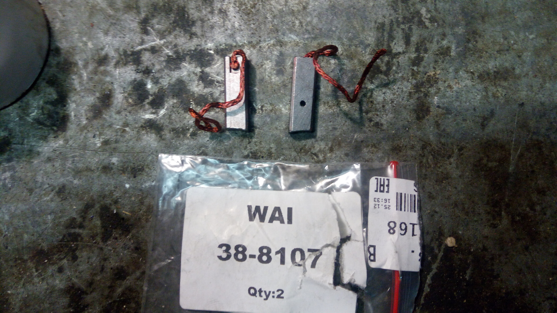

Ну и наконец поменял щетки в моторчике дополнительной помпы.
Муторное дело, но я справился с Божьей помощью.

Добрый вечер. А номер щёток не подскажите?
На предпоследней фотке же есть- WAI 38-8107 Щетки угольные 42руб.
Подходят без подгонки? Или придётся пошаманить?
До 5мм сточить надо с боков и укоротить, но стачиваются легко.
armada2
Этот насос отвечает за внутренний климат салона?
Да
Оказывается, всё так просто! Бывает! Поздравляю!
Сам в шоке…Ну и хорошо, что так…шесть тыщ за ДМРВ отдавать чет пока не хочется))))
